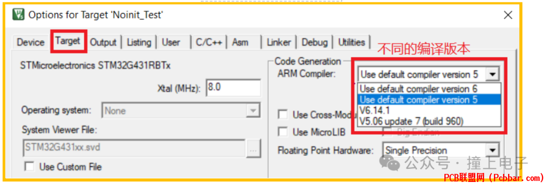

有些时候在我们的应用过程中要求变量有连续性,或者现场保留,例如 Bootloader 跳转,某种原因的复位过程中我们有些关键变量不能被初始化,在不同的编译环境下有不同的设置,本文就这个操作做总结,分别介绍使用 Keil,IAR 和 CubeIDE 的操作方法,本文中所用芯片为:STM32G431RBT6。Keil 中没有这个关键字,而且会有版本的区别,下面分别介绍:) f4 Y. M7 T) @4 p9 Y

    对于版本 AC5 和 AC6 具体区别可以参考 Keil 帮助文件中的描述:; G! o9 o/ p- e, P1 ]1 i
