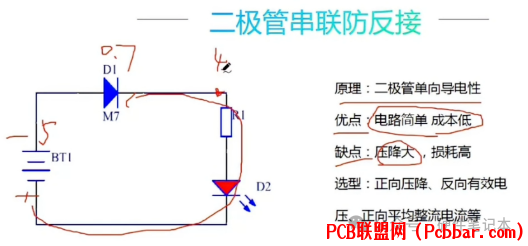

1.二极管防反接(不常用)
1 _; i3 n) c) r二极管有 0.7的导通压降 如果有大电流经过的时候就会发热 功率比较高。(一般选用 肖特基二极管导通压降比较低  也要考虑反向电压)

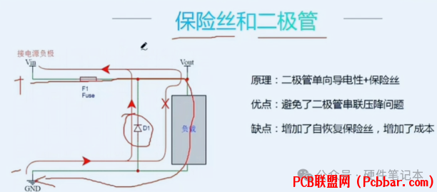

2.保险丝和二极管(稳压二极管)防反接( U5 Q7 [2 ^, }# w
二极管并联到电路中。二极管要考虑导通电流和反向耐压等参数# A; {6 j- l( K' W

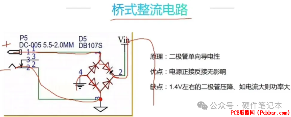

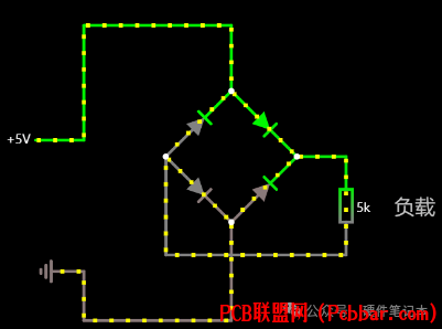

3.桥式整流电路看好电路图的 电源和负载的两端接哪% I+ ]7 F/ H$ U6 m3 @: w2 C- N

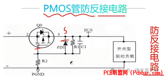

4.MOS管防反接(用得比较多的一种)PMOS:; a" g; h. ?$ s- a
在 PMOS 管防反接电路中,栅极那边的两个电阻主要起到限流和保护的作用。
5 @* b) a7 I, E1 `- G) p
5 B1 K7 Q* y+ v, w$ f这些电阻的阻值通常根据具体的电路设计要求来选择,一般需要根据 PMOS 管的特性和工作电压来确定。( H$ _( v# C, ?! d- h9 e+ v
旁边的二极管是一个稳压保护二极管 为了保护GS之间的电压不会过高从而损坏二极管
: l' R& B# ?" _: a/ ]8 l/ A) n! l8 b8 N8 V5 Y6 c& ?6 W
在电路分析中 pmos导通和体二极管无关。mos的源漏是相对的。对pmos,电压高的是s,低的是d。正常上电时,3脚电压高,所以这时3脚是s,g比s低,所以管子导通(图中的D S应该反过来)。

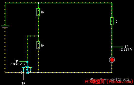

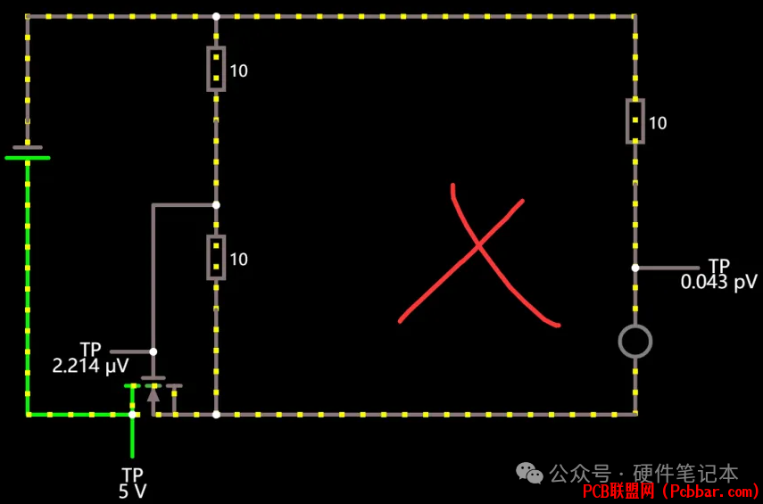

' r  S% k: m% lNMOS
0 ?% D, s$ o( H7 a" c% |3 ~6 b7 XNMOS 如果 正接 Vg=2V Vs=0V 所以 DS导通 形成回路
, c7 A' x) h) _% p. |9 f                 反接  Vg=0   Vs=5V  所以DS不导通  形成不了回路$ |( h; K9 `# c* }# t/ L9 u
9 r' W" v! c' f( J7 C

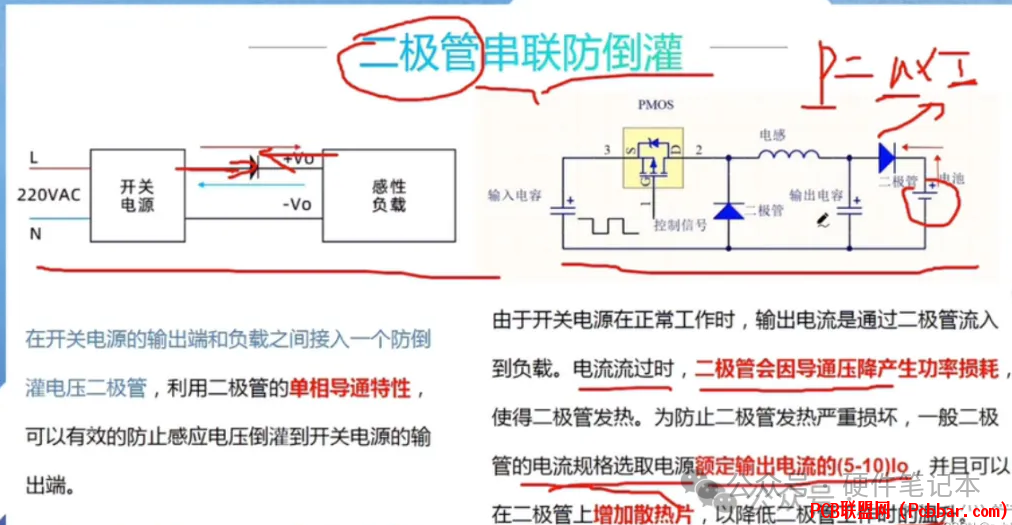

防倒灌电路0 H0 D3 }8 g7 h" ^( m9 ^0 B$ ]
什么是倒灌?
! I: w: ?  Q4 B) e3 K. I7 c1.开关电源给负载供电, 如果负载是电池或者其他感性负载(比如像 电机 有线圈 当电源突然断掉时 会产生感应电动势)时, 当220V断掉的时候,可能会出现 电池反向给开关电源 的 输出端 供电,导致开关电源的一些莫名损坏。9 P6 X( ~$ W, G  i0 J& A+ p
2.系统在不同的 输出电压 之间 切换时,会存在高压电压倒灌到低压电压源中。关注@电路一点通
- B, v% r6 W- r2 r例如:系统 有两个电源供电 比如 一个电池 一个 充电器 充电器的电压一般会高于电池 如果没有防倒灌的电路 可能充电器的电压会直接倒灌给电池 造成电池的损坏。$ u& v0 r  q0 |5 p
  y4 ^1 M2 P; `" m" J
4 J, e/ j1 N# y# ]
1.二极管串联防倒灌电路:
. ?. I: Y' ]5 t 该电路  二极管选型要 选取电源 额定输出电流的(5-10)倍 并且可以加 散热片。+ N* P) ^. e4 d5 ]

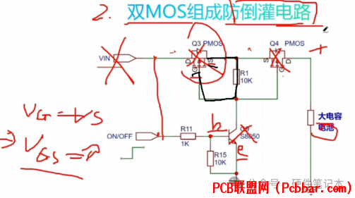

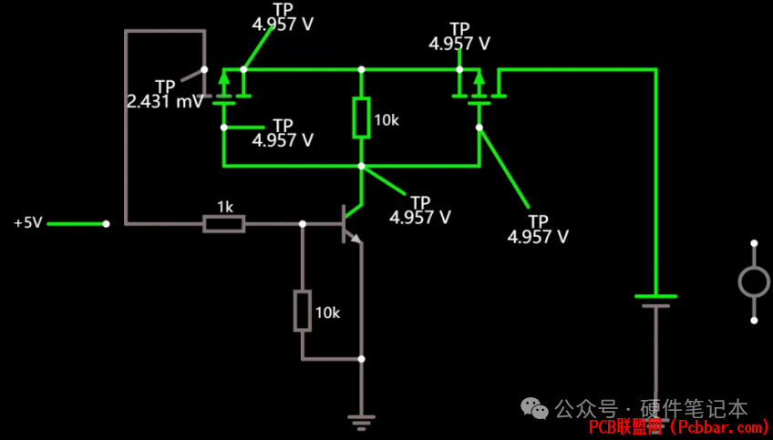

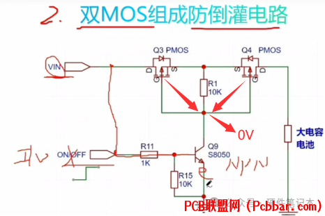

6 |7 d" P: g$ @2.双MOS组成的防倒灌电路0 Z3 J3 j5 d1 C
电路分析:7 t# p# g8 _8 z1 M+ r* O
正常情况下(无电流倒灌)  ON/OFF接口可以进行IO口控制也可以直接通过VIN控制,
- ?  q) _  ^# l! n6 Z所以这次就以 VIN的有无 来控制  VIN输入电压到三极管,三极管导通(基极电压大于发射极),由于三极管下连的是地,所以 PMOS管的栅极电压为0, Vgs=-Vin 所以导通 所以 两个PMOS管导通。4 a+ W0 Y; v( t
4 t' `; F7 m8 d2 L

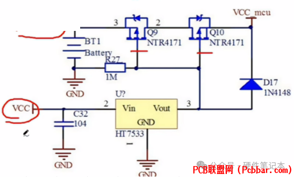

3.双MOS组成电源自动切换电路(前提 VCC>电池电压)/ d4 w. H8 ?; z+ s+ h- J/ |
Bat Charge 为电池电压
# l7 P' j& S( Z1 t5 N( L- ~& X' |VCC为系统电压5 J: T6 R" K/ O0 a* c3 l
当只用电池电压供电时:$ ?, q- g. j9 C4 J: P5 R
MOS管Q9 栅极g为0V  源极S Vs=V电池 Vgs=-V电池 PMOS导通 Q9导通了 Q10也导通了 ,然后给到 单片机VCC_mcu。/ n6 J6 ]7 Q9 u6 m1 l5 W& u% B* X' Y
只有VCC时:1 R8 v9 E7 _- W2 g- [; k  t% v
通过LDO Vout 通过二极管给到MCU进行供电   Q9和Q10的G都是Vout的电压 所以不导通。VCC_MCU=Vout-二极管的压降关注@电路一点通
4 n. l; a, `7 @% v6 c当VCC和电池同时供电时:9 @' c  Z5 _8 V$ Q
Q9栅极电压为VCC  对于MOS管 Vgs=Vout-V电池  所以MOS管不导通, Q10 g极 Vg=Vout  Vs=Vout-V二极管   Vgs>0 所以也截止 。

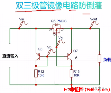

/ t% ~! u' L  p7 ~4 u4.双三极管镜像电路防倒灌! U/ o2 G2 g4 x
Vin 经过三极管 由于是PNP三极管  Vb连接地=0V Ve=Vin 所以三极管Q6导通  导通之后就会有管压降 所以 Vb的电压=Vin-0.6V   Q7 Ve=Vout-0.6V 需要满足 Ve>Vb 三极管Q7才会导通 但Vout会大于Vin  所以会是截止的。
% [# X% D8 N3 t. l$ M正常工作时 Q5 Q6导通 Q7不导通 , 当出现倒灌时 Q5 Q6不导通 Q7导通
! p  k" }$ x$ I: s1 d  O6 S

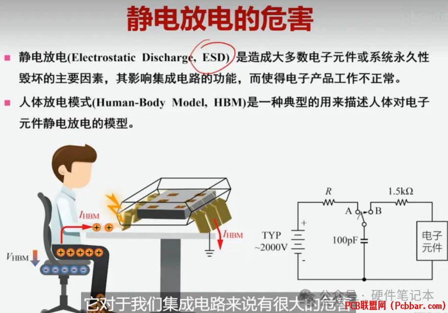

% U) }, X1 C" I6 P2 J人体放电:人体带的电荷  然后触碰芯片管脚, 芯片其他管脚正好有个接了地 产生电流 损坏芯片
4 |! O& W& q2 F/ L9 e机器放电模式:机器触碰芯片的时候,  带电金属体 触碰芯片0 r2 C2 Q7 @% ^  g8 m# O0 M
元件充电:芯片可能在搬运啥的过程中  本身 被充电了 当夹具夹住的时候可能就通过夹具释放出来了" T4 F6 F0 j. [2 U# ^' e2 @
7 [) ?6 O8 u# s7 {7 s3 ]5 \  s
