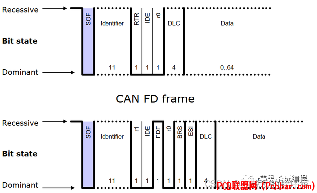

CAN FD帧结构4 q( L7 _! g7 j+ Z$ n
CAN FD节点可以正常收、发CAN报文,但CAN节点不能正确收、发CAN FD报文,因为其帧格式不一致。
! q% `; q) X2 p% W: `! A- Z5 |- L- l4 N% [1 H) M
( d; w+ n9 s6 ]6 w. J- ?
7 k% T1 K& l- n5 e2 R* h4 S. ?4 B与CAN一样,CAN FD一共具有:帧起始,仲裁段,控制段,数据段,CRC段,ACK段和帧结束,7部分组成。

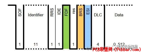

    2.3、控制段  ^0 g+ w/ L% x" X8 }
    CAN FD与CAN有着相同的IDE、res和DLC位,同时增加了FDF、BRS、ESI三个bit位。$ {6 c% B6 T/ u  v6 P
  • FDF 位(Flexible Data Rate Format):原 CAN 数据帧中的保留位 r。表示 CAN 报文还是 CAN-FD 报文,FDF 位常为隐性(1),表示 CAN FD 报文;
  • BRS 位( Bit Rate Switch):表示位速率转换,当 BRS 为显性位(0)时数据段的位速率与仲裁段的位速率一致(恒定速率),当 BRS 为隐性位(1)时速率可变(即 BSR 到 CRC 使用转换速率传输);
  • ESI 位(Error State Indicator):发送节点错误状态指示,主动错误时发送显性位(0),被动错误时发送隐性位(1)。, `% k' X9 F) G5 O, A

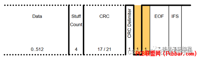

    ' `! M% ^7 _) f3 K$ {8 j2.5、CRC段
    " z$ K  |. ^0 H. B5 o6 n. B传统CAN中的循环冗余校验(CRC)为15位,而在CAN FD中由固定填充位FSB(6/7位)、填充位计数(4位)、CRC(17/21位)和CRC界定符(1位)组成,总共28或33位组成。在传统CAN中,CRC中可以包含0到3个填充位,而在CAN FD中,总是有4个固定填充位以提高通信可靠性。
      y) J2 ^1 Z6 D8 A
    9 t; k7 `+ s$ X3 d
    ( x7 w4 A/ h" C# k9 k
    + L% }2 d- q. `) e8 p/ ~: `固定填充位(FSB):CRC段中每4个位固定填充一个与上位相反的位。+ m2 A# P) N* f1 R
  • 采用CRC17时,FSB为6个位;
  • 采用CRC21时,FSB为7个位。% B* t& o  r- b
    - M5 h8 k4 }3 c& X填充位计数:由填充位计数(3位)和奇偶校验位(1位)组成。
    " c, j4 l5 _% S. D: f8 j! W2 A6 y2 S9 U5 d# w' l4 W6 Y; u& Q
    CRC:
    ' S7 k: Z  A: r# \
  • 报文长度小于16时,采用CRC17,17位组成;
  • 报文长度大于16时,采用CRC21,21位组成。9 @) o3 @- g5 r: L
    " T9 }, d& W/ O. }  t" [5 l
    CRC界定符:固定为隐性位;从该位采样后,切换为仲裁域波特率。3 f, \3 _' j5 d

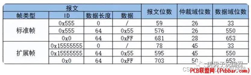

    不同类型报文位数
    2 U, N6 D* G5 l基于以上报文位数的计算,我们可以得出算出不同类型报文所占位数,如下表所示:) m5 v5 E. C; G% Y
    + ~0 |' `$ v2 h' q: x9 I
    & u9 _2 Y  s9 `# z6 t' g
    8 P: d. I  u7 c从上表可知:
    + f  g- c2 V$ r: _% p
  • 当报文为CAN FD标准帧ID为0x555,数据长度为0时,报文位数最少,为59位;
  • 当报文为CAN FD扩展帧ID为0x0,数据长度为64字节,数据全为0xFF时,报文位数最多,为703位。

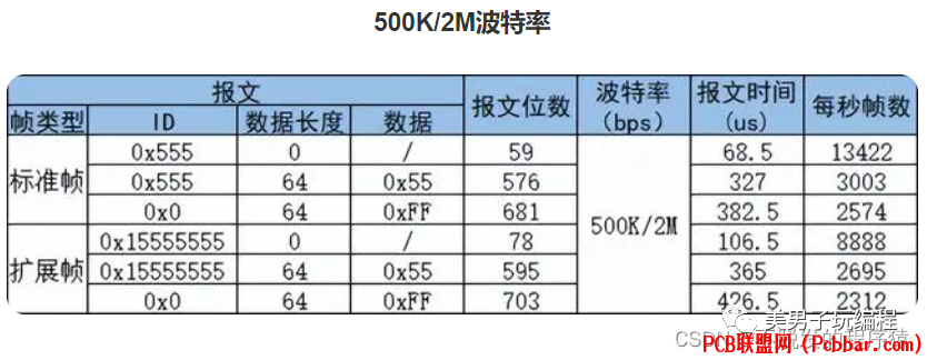

    CAN FD报文时间计算
    & U4 V; G, p  n: r最后,可以根据波特率算出不同类型报文时间了,计算公式如下:. T4 v+ B7 Y! Z: p& b1 t" A5 d5 O- P
    ! Y8 g: i& L: y5 q) y/ B报文时间 = 仲裁域位时间 * 仲裁域位数 + 数据域位时间 * 数据域位数7 z( ^) P* o' A2 E2 G
    1 V  `: S" B  D7 F. A. g/ G
    # E2 k! |9 c; l) q0 {, ~8 i0 t以位数最少的CANFD报文为例,在仲裁域波特率为1Mbps(位时间1us),数据域波特率为5Mbps(位时间200ns)时,其报文时间 = 1us * 26 + 33 * 200ns = 32.6us。0 j) m8 \% K0 ^
    # ?7 H  ~3 e+ ?  G1 d. c# v; f9 a$ ~
    那么一秒钟最多可以发送报文呢?由于报文发送成功后,需经过帧间隔(3个位)后才能发送下一帧报文,也就说仲裁段要在原来基础上加3个位,就可以算出每秒发送多少帧了。那么上述位数最少报文的发送时间耗时 = 1us * (26 + 3) + 33 * 200ns = 35.6us,也就是1秒钟最多可以发送1000000us / 35.6us = 28089帧报文。也就是说,1M/5M波特率下,发送CAN FD标准加速帧,最多可以发送28089帧。9 r5 S! \& H6 R8 p4 C8 ~$ K
    6 E* }& r# a+ a4 a
    ' p; P( j/ |( e  b; d6 L) w$ V% b
    下面我们给出一些常用波特率下,不同类型报文每秒最多可以发送的CANFD报文帧数(下表中报文BRS位为1,ESI位为0),供大家参考。
