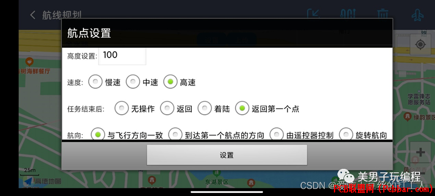

* E7 X6 _9 ]9 u" m5 j4 }& f/ B+ v/ X6 D航点设置
# t4 z4 T8 n: l/ B" d( ]9 y! K" g( E4 k
可对航线点位进行设置,如飞行高度,速度(慢速:3m/s;中速: 7m/s;高速:10 m/s)、任务结束后操作及航向,点击[设置]按钮完成设置。' R9 y" L1 z2 D
8 U3 H5 w, P& i* [$ {2 Y设置完成后会显示总距离及飞行总时间。

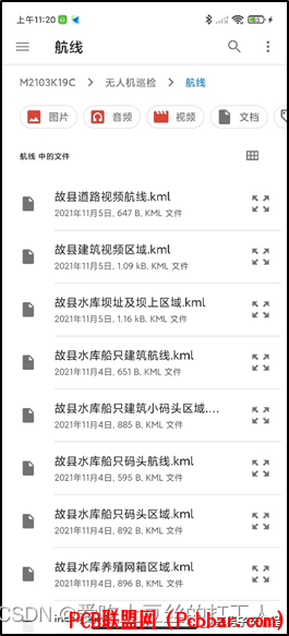

航线上传
$ q4 v  Y" K- U% h, r; C+ q8 [  R  C% B* p" k) R# F  K
点击[上传]按钮,进行航线上传。可以进入本地存储中选择航线文件进行上传,航线文件为 .kml结尾。

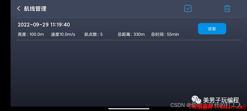

7 J9 F- ]9 v& }" W航线管理
' j, C9 F7 @8 U6 a. `" L
9 ]6 J  o! `+ S: G, b按钮即可进入航线管理界面。

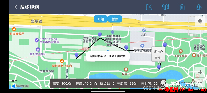

获取航线 * W0 \, G; G% l4 Y
* Z/ {% [$ I, T5 M8 l  L! @3 d! ^! H点击[获取]按钮,即可将航线信息展示到地图界面中。

9 z: r2 T6 Y5 J& B% v8 |( z            final TextView wpAltitude_TV = (TextView) wayPointSettings.findViewById(R.id.altitude);, g) G; O- Z' Z( z- y) P9 p
            RadioGroup speed_RG = (RadioGroup) wayPointSettings.findViewById(R.id.speed);* P& d+ h3 o2 ]1 _/ i4 m( D
            RadioGroup actionAfterFinished_RG = (RadioGroup) wayPointSettings.findViewById(R.id.actionAfterFinished);
2 M4 m6 @7 J5 D6 q* b5 s) w& V            RadioGroup heading_RG = (RadioGroup) wayPointSettings.findViewById(R.id.heading);
5 I( Q; s; o2 t# J) l  `            wpAltitude_TV.setText(Math.round(altitude) + "");" m) S2 M9 f. M$ M
            if (speed_RG_id != 0) {, N. j; }2 v  W2 I
                RadioButton radioButton = (RadioButton) speed_RG.findViewById(speed_RG_id);" z" d2 f: E& c0 ~9 ^1 V3 s) j$ X
                radioButton.setChecked(true);4 O8 d0 ?2 \9 \9 [( n6 t: K5 W2 a
            }; I5 @5 W: U  d* F  Z
            if (actionAfterFinished_RG_id != 0) {, c  e* J' h! t' N6 F" C
                RadioButton radioButton = (RadioButton) actionAfterFinished_RG.findViewById(actionAfterFinished_RG_id);4 K6 ^+ O6 C( R: n% I
                radioButton.setChecked(true);2 A. |( K: K% S2 F2 P; z
# Z' H  L  q1 h$ ~. {5 I            if (heading_RG_id != 0) {' P! C  Y& w& ^* J2 U8 i
                RadioButton radioButton = (RadioButton) heading_RG.findViewById(heading_RG_id);5 _4 p6 Z/ @6 G/ n; k, N
                radioButton.setChecked(true);8 y% \/ c) [8 V4 c1 Y7 p
& Q$ ~& g0 |( w5 p: A0 j4 X6 t            speed_RG.setOnCheckedChangeListener(new RadioGroup.OnCheckedChangeListener() {
  F% B4 }* W6 ?3 M& X& M3 d/ R( s$ p                @Override
  y, P, T4 b$ @7 B" [  |2 ]9 y+ z                public void onCheckedChanged(RadioGroup group, int checkedId) {) |$ N+ y- E/ _7 T3 I6 i
                    if (checkedId == R.id.lowSpeed) {! {2 e$ ?. f+ z: G2 L. W
                        mSpeed = 3.0f;* M# J1 E. t: ~0 E# Z: A
                    } else if (checkedId == R.id.MidSpeed) {+ Q8 E) p; ^8 @5 `/ [. Y: `* f+ T
                        mSpeed = 5.0f;* I% P5 q4 {9 u- q
                    } else if (checkedId == R.id.HighSpeed) {& a5 |- Y7 ?% L& Q6 L; n0 _3 i
                        mSpeed = 10.0f;2 S) P$ q4 d; G) P  e
) i" w+ Q! C* d! u* s                    speed_RG_id = checkedId;
* \! T" h, Z) \                }
  l, v" k& B$ i: q: R$ e. d. }' I            });
# ^* d" w3 f( ~+ ?1 d; h            actionAfterFinished_RG.setOnCheckedChangeListener(new RadioGroup.OnCheckedChangeListener() {
4 r1 |2 D* u+ P* R6 |' f                @Override
- \; R3 P$ X' A# ~8 K                public void onCheckedChanged(RadioGroup group, int checkedId) {
. n+ w. N/ u1 O6 S4 P8 s7 S                    MyLog.d("选择动作完成");
: Q3 R7 N; i0 `: x9 d5 D9 u% ~$ K                    if (checkedId == R.id.finishNone) {. c& [; E2 m' c8 }9 P: x
                        mFinishedAction = WaypointMissionFinishedAction.NO_ACTION;& F! _4 h; g# z8 U: R* C
                        FinishedAction = "0";
6 J9 p3 U; }7 |9 b  J  f) l& H                    } else if (checkedId == R.id.finishGoHome) {
3 a" T  x9 `  r: F- f                        mFinishedAction = WaypointMissionFinishedAction.GO_HOME;+ B# U9 L/ `# I# l( x: R
                        FinishedAction = "1";
$ P  k, D2 y- w  W                    } else if (checkedId == R.id.finishAutoLanding) {
' `3 S1 p" d: g5 r9 b9 c2 N, e( E% }                        mFinishedAction = WaypointMissionFinishedAction.AUTO_LAND;
/ K! h  k6 f7 [! C% V6 e                        FinishedAction = "2";# I! G0 J+ p5 y$ S% \$ W
                    } else if (checkedId == R.id.finishToFirst) {3 R6 R+ G3 J' b, E+ }, e* r
                        mFinishedAction = WaypointMissionFinishedAction.GO_FIRST_WAYPOINT;) Y' Q( y& v6 c: H, p
                        FinishedAction = "3";
9 q" D' R" i1 R! ]- c. f, [! x                    }
( p0 f8 ^6 I; N                    actionAfterFinished_RG_id = checkedId;
7 g" H' S- g6 E                }
1 l4 [7 T3 D& V* W) @, I8 a            });& K+ `; N& t1 x4 @* ?5 q
            heading_RG.setOnCheckedChangeListener(new RadioGroup.OnCheckedChangeListener() {! j; s- A* r1 ?: Y9 x8 Y
                @Override
# K* \7 C% V2 w1 u0 u1 q                public void onCheckedChanged(RadioGroup group, int checkedId) {7 l2 X$ W" o& N, J& b/ [
                    MyLog.d("选择标题");
# p+ {$ ~9 C3 M5 d7 e                    if (checkedId == R.id.headingNext) {2 J1 z  o6 T! X* n. F
                        mHeadingMode = WaypointMissionHeadingMode.AUTO;
, k# h" I/ \9 h/ ?                        HeadingMode = "0";
  x  x. y* P" d& @                    } else if (checkedId == R.id.headingInitDirec) {8 S, ?& ~  Y4 O- ~, {9 r
                        mHeadingMode = WaypointMissionHeadingMode.USING_INITIAL_DIRECTION;
1 k; v3 H! `6 U7 D2 F0 }- x0 q                        HeadingMode = "1";
! m7 A  n3 @6 ^  j% B! O# N- u                    } else if (checkedId == R.id.headingRC) {
' P' O) F) ~( m) y                        mHeadingMode = WaypointMissionHeadingMode.CONTROL_BY_REMOTE_CONTROLLER;
" B" a5 O* ?/ r( s5 I; ]2 j, A/ W                        HeadingMode = "2";
! i6 C+ e7 o- G                    } else if (checkedId == R.id.headingWP) {  F: R: B( [. J+ c7 \4 T) Q
                        mHeadingMode = WaypointMissionHeadingMode.USING_WAYPOINT_HEADING;. f* \9 U: `# y+ g' T# g: v: u
                        HeadingMode = "3";
) E5 J6 |4 j2 y; m, ?- e! q8 v3 @                    }, X" `* m5 o6 h( G( Y7 }
                    heading_RG_id = checkedId;
8 v6 x" o; g- L: i+ n3 x7 W                }
  i( T* U* ?3 y; Y+ k) }            });; R3 O" K* h* D  {5 K( d
            new AlertDialog.Builder(this)
+ }* V+ c- F9 x' s# G+ L+ S                    .setTitle("航点设置")4 b6 O! }( f; P3 h1 K& K, a
                    .setView(wayPointSettings)' n( |9 P! m% p3 d% i
                    .setNeutralButton("设置", new DialogInterface.OnClickListener() {
% c9 X3 f- g1 ~, i/ j$ k                        public void onClick(DialogInterface dialog, int id) {: `" Q  [. v# {3 p6 M0 ?
                            String altitudeString = wpAltitude_TV.getText().toString();
( r9 y9 a, I& E% b5 {2 }; f" j                            altitude = Integer.parseInt(nulltoIntegerDefalt(altitudeString));
& p1 }( w& W2 k- G! w7 w6 p- f  z: M                            MyLog.e("altitude " + altitude);& L3 Y7 T& m. Y
                            MyLog.e("speed " + mSpeed);
/ F: K: }$ C/ k                            MyLog.e("mFinishedAction " + mFinishedAction);1 B$ m% g6 V8 N6 r9 O, W
                            MyLog.e("mHeadingMode " + mHeadingMode);3 U3 W" Z. U$ N5 A0 {
                            configWayPointMission();' h0 A* V: J- c6 m7 o
                        }0 F2 M. A2 E8 C
                    })$ ?) C( y  U; ^9 x& Y- y$ {
                    .setCancelable(false)
' ?" z# ]) s3 i  t1 y+ L- D                    .create()/ q( L& L+ [$ k( ]; o& K) u
                    .show();

        private void uploadWayPointMission() {, _1 A, @( l6 N) l4 _$ |, ~  v
            getWaypointMissionOperator().uploadMission(new CommonCallbacks.CompletionCallback() {
' x0 W* `- V; L3 Y                @Override$ z% T4 `( n  s, ]: z& p
                public void onResult(DJIError error) {) A( d% W7 b& q+ O4 F; c5 L( c
                    if (error == null) {
+ t) E- ]4 q& e; O                        runOnUiThread(new Runnable() {
# \$ n7 Q: f" [) l7 X* h$ e" c& a                            @Override
8 `8 R* e: X9 v3 m$ c% R3 M" F                            public void run() {1 e( F5 C/ d( p% v: J* B
                                mButtonSetting.setVisibility(View.GONE);
0 o5 A* C1 A- a1 j% e4 o+ h                                mButtonUpload.setVisibility(View.GONE);& \: F8 E% [6 b4 y4 ]' @
                                mButtonStart.setVisibility(View.VISIBLE);
- |" n: I, ~2 h+ @                                mButtonStop.setVisibility(View.VISIBLE);% K6 K" W: L: {
- j3 f% c2 U9 a" b# ?: r                        });
  L# Q" Q& P5 Z8 i                        showToasts("任务上传成功!");" u3 `5 r6 g; t
                        mSQLiteHelper = new SQLiteHelper(SettingRouteActivity.this);
; z  D  f, E( X4 u5 d7 C                        MyLog.d("航点值:" + GsonUtil.GsonString(mPointInfo));
+ @. o/ p- V/ p  I                        mSQLiteHelper.doInsert(GsonUtil.GsonString(mPointInfo), altitude, mSpeed, HeadingMode, FinishedAction,
; s) x1 t% O) w* B! j                                waypointMissionBuilder.getWaypointCount(), Math.round(waypointMissionBuilder.calculateTotalDistance()),+ ^4 S) A" n; M6 u
                                Math.round(waypointMissionBuilder.calculateTotalTime()), DateUtils.getCurrentDate());
) S9 P( z4 J8 U. f$ w9 U                        mSQLiteHelper.close();3 f# f1 k+ u4 @0 W) G
                    } else {4 k2 r& H/ `  K2 r: ^! s+ I
                        showToasts("任务上传失败, error: " + error.getDescription() + " retrying...");
6 l: T/ k9 ]) d' z) m8 z0 {                        getWaypointMissionOperator().retryUploadMission(null);) O  A. t5 A0 I  {! w- [
                    }0 N8 @) t1 X/ U! |0 w
/ `+ |6 s. [, Q. N! @8 u; C7 }            });% [8 B! B$ X  z! f: e
