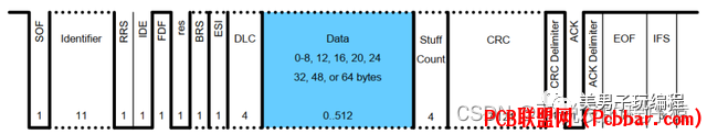

与CAN一样,CAN FD一共具有:帧起始,仲裁段,控制段,数据段,CRC段,ACK段和帧结束,7部分组成。* C& h( [) J5 x) Q, I1 d

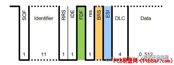

    2.3、控制段
    2 r; h4 v/ _1 [" yCAN FD与CAN有着相同的IDE、res和DLC位,同时增加了FDF、BRS、ESI三个bit位。4 c- ]( W4 a3 Z2 _( u7 B, g2 s
  • FDF 位(Flexible Data Rate Format):原 CAN 数据帧中的保留位 r。表示 CAN 报文还是 CAN-FD 报文,FDF 位常为隐性(1),表示 CAN FD 报文;
  • BRS 位( Bit Rate Switch):表示位速率转换,当 BRS 为显性位(0)时数据段的位速率与仲裁段的位速率一致(恒定速率),当 BRS 为隐性位(1)时速率可变(即 BSR 到 CRC 使用转换速率传输);
  • ESI 位(Error State Indicator):发送节点错误状态指示,主动错误时发送显性位(0),被动错误时发送隐性位(1)。

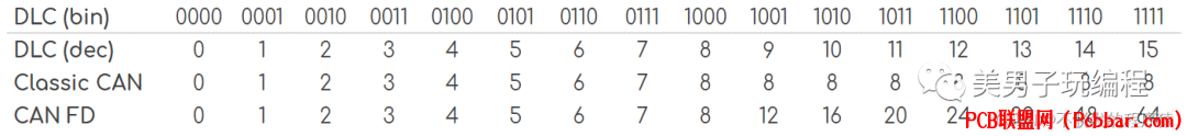

    2.4、数据段 6 |' c$ S) a% F
    CAN FD兼容CAN的数据格式,同时最大还能支持:12、16、 20、 24、 32、 48和64byte。
    $ e( P9 s" L9 v% V: l" w- I
    ; x% c, P( Q  ?* S# g7 `像在传统CAN中一样,CAN FD DLC是4位,表示帧中数据字节的数量。为了维持4位DLC,CAN FD使用从9到15的其余7个值来表示所使用的数据字节数(12、16、20、24、32、48、64)。 . W% e  }8 ]7 X2 r) X
    " O) A6 g4 a, S! M. k

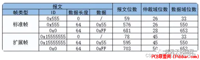

    不同类型报文位数6 J6 a7 v; e" _2 z3 A8 X& m. P
    基于以上报文位数的计算,我们可以得出算出不同类型报文所占位数,如下表所示:
    ; K8 }2 i& U$ i3 h- w7 A: {9 [  A; r4 G% e7 ]; |2 |, B$ \2 Z$ M) V
    . S! K% |: u2 H* i, B3 A9 Y; h# I
    0 d" z- ~! d; \) u2 ]$ w7 w
    从上表可知:4 w. E) R( @& F6 H+ j6 n
  • 当报文为CAN FD标准帧ID为0x555,数据长度为0时,报文位数最少,为59位;
  • 当报文为CAN FD扩展帧ID为0x0,数据长度为64字节,数据全为0xFF时,报文位数最多,为703位。
