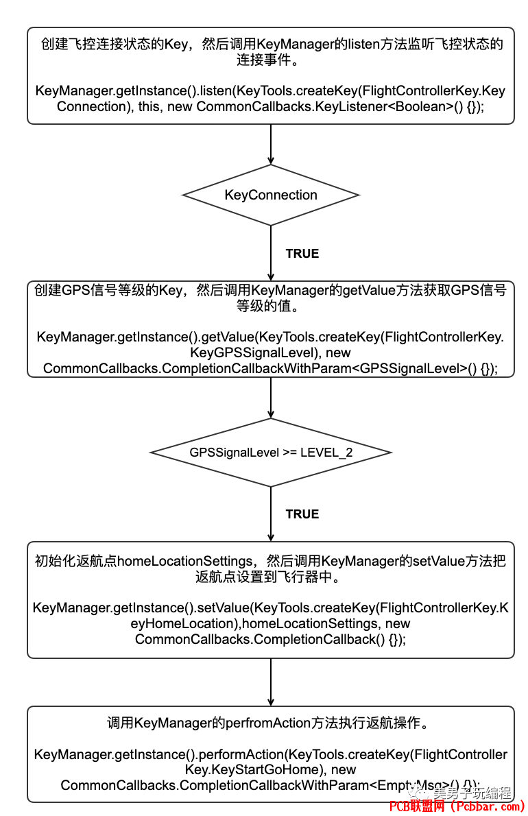

KeyManager类提供了一组方法来访问硬件模块的参数和控制硬件模块的行为,包括DJIKey的Value设置,Value获取,Value监听和Action执行。通过KeyTools类提供的createKey方法可以更加方便的创建DJIKey实例。
3 s8 }. i, O$ o" r8 o, o, v下图展示了使用KeyManager的接口判断飞控正常连接并且GPS信号等级大于等于2级,然后给飞行器设置返航点,最后执行返航操作的调用流程。
5 W2 N1 R6 X2 b9 n
$ V: v9 d' P' h, O* E
此处是示例的操作方式,后面有在项目中使用的过程。
