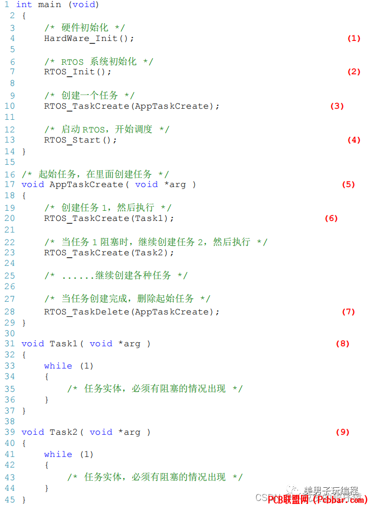

main函数中初始化硬件和RTOS,创建启动任务+ G) O$ H& d7 }7 D8 O4 l7 E0 V
这种方法是在 main 函数中将硬件和 RTOS 系统先初始化好,然后创建一个启动任务后就启动任务调度器,然后在启动任务里面创建各种应用任务,当所有任务都创建成功后,启动任务把自己删除。
8 h) D) _, r' ?9 t$ H: |+ ]$ x7 B0 m9 p
伪代码如下所示:
$ v! A. u6 n: p
; {; ], t9 z2 g, z, U" m+ A
1 g/ S6 t9 ]0 s* I
% v+ s  \! }( q) B
程序说明如下:
9 g9 V0 Q" l& y2 x# r) U(1)、硬件初始化。来到硬件初始化这一步还属于裸机的范畴,我们可以把需要使用到的硬件都初始化好而且测试好,确保无误。
6 E2 b3 a2 z( g& i2 F+ k(2)、RTOS 系统初始化。比如 RTOS 里面的全局变量的初始化,空闲任务的创建等。不同的 RTOS,它们的初始化有细微的差别。
, G+ P) n6 {# f8 I(3)、创建一个开始任务。然后在这个初始任务里面创建各种应用任务。& f% Q& V7 k: X: j) o; B+ Z
(4)、启动 RTOS 调度器,开始任务调度。这个时候调度器就去执行刚刚创建好的初始任务。
8 q2 W* f- J* z* C: Z" C(5)、我们通常说任务是一个不带返回值的无限循环的 C函数,但是因为初始任务的特殊性,它不能是无限循环的,只执行一次后就关闭。在初始任务里面我们创建我们需要的各种任务。
% h, R& n, ^) e# L) l  ^5 N; H9 H(6)、创建任务。每创建一个任务后它都将进入就绪态,系统会进行一次调度,如果新创建的任务的优先级比初始任务的优先级高的话,那将去执行新创建的任务,当新的任务阻塞时再回到初始任务被打断的地方继续执行。反之,则继续往下创建新的任务,直到所有任务创建完成。
  e+ B9 F6 i0 l) z(7)、各种应用任务创建完成后,初始任务自己关闭自己,使命完成。
( k2 ]# o' C. P. u& i, V" ?" X7 p(8)(9)、任务实体通常是一个不带返回值的无限循环的 C 函数,函数体必须有阻塞的情况出现,不然任务(如果优先权恰好是最高)会一直在 while 循环里面执行,其它任务没有执行的机会。# x" d3 T- Z) `, C
4 n& q# v! \) i$ A那有关这两种方法孰优孰劣?我暂时没发现。LiteOS 和 ucos 第1种和第2种都可以使用,由用户选择,RT-Thread 和 FreeRTOS 则默认使用第二种。
