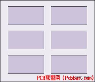

    0 [( i8 u5 r$ L, F* A' T2 T1 x设置行列数:
    # O+ y1 i5 Y+ t, n& Q  L& n1 o( r/ E3 R  R. `
  • ...    ohos:row_count="2"    ohos:column_count="2">
    : V0 ?" a, d- ?. d1 K设置TableLayout的行为2,列为2效果。5 q2 P( R( L4 h8 T+ Z8 }. E8 {
    ' p3 M! G$ }0 B! _; W
    + E' m9 Q: ?- x& q( H; ~# s
    2 C1 x: Y' F6 x+ R: e4 V' E% Z在XML中设置布局排列方向,以“vertical”为例:
    ! F/ S; |& H4 r7 P" l
    8 _# L8 ?/ Z3 D- f. q+ A
  • ...    ohos:orientation="vertical">    ...
    ( ~& e; U1 G4 B+ K, h设置布局排列方向为“vertical”的效果。
