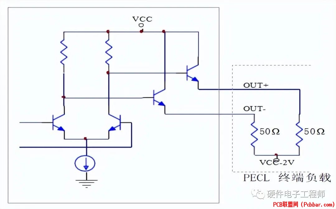

' X# r9 ?  J* r3 F" Z (1)PECL 接口输出结构PECL 电路的输出结构如图 1 所示,包含一个差分对和一对射随器。输出射随器工作在正电源范围内,其电流始终存在,这样有利于提高开关速度。标准的输出负载是接 50Ω至 VCC-2V 的电平上,如图 1 中所示,在这种负载条件下,OUT+与 OUT-的静态电平典型值为 VCC-1.3V, OUT+与OUT-输出电流为 14mA。PECL 结构的输出阻抗很低,典型值为 4~ 5 Ω,这表明它有很强的驱动能力,但当负载与 PECL 的输出端之间有一段传输线时,低的阻抗造成的失配将导致信号时域波形的振铃现象。
( u6 U% o7 p5 c: W
5 S# K+ s6 V# U. e图1. PECL 输出结构

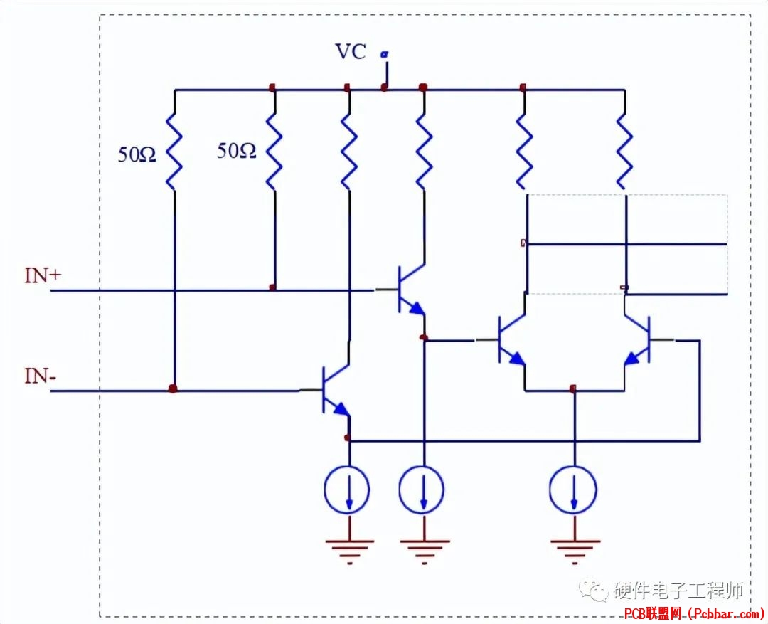

1.2 CML 接口CML 是所有高速数据接口形式中最简单的一种,它的输入与输出是匹配好的,从而减少了外围器件,也更适合于在高的频段工作。它所提供的信号摆幅较小,从而功耗更低。2 K9 x( N, N! Y7 S8 p7 |8 q

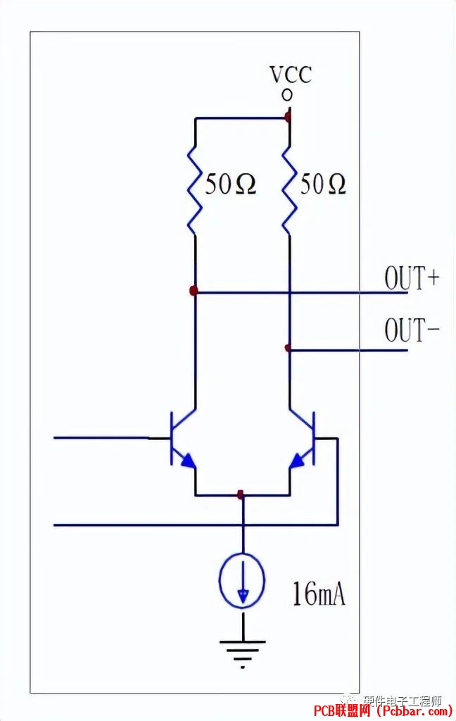

(1)CML 接口输出结构CML 接口的输出电路形式是一个差分对,该差分对的集电极电阻为 50Ω,如图 3 中所示, 输出信号的高低电平切换是靠共发射极差分对的开关控制的,差分对的发射极到地的恒流源典型值为 16mA,假定 CML 输出负载为一 50Ω上拉电阻,则单端 CML 输出信号的摆幅为Vcc~Vcc-0.4V。在这种情况下,差分输出信号摆幅为 800mV,共模电压为 Vcc-0.2V。若 CML
6 T- V. |1 C  F, k* z: _4 Q( G& F# I输出采用交流耦合至 50Ω负载,这时的直流阻抗有集电极电阻决定,为 50Ω,CML 输出共模电压变为 Vcc-0.4V,差分信号摆幅仍为 800mV。在交流和直流耦合情况下输出波形见图 4。
$ W3 V" f1 u5 [* I6 e& m
- @0 B8 X& U4 b1 t8 f图3. CML 输出结构* w7 h" a3 H7 z

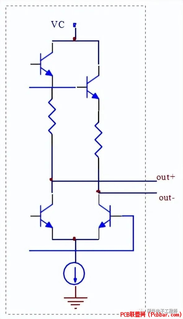

(2)CML 接口输入结构
0 A8 d1 l0 {9 R7 E
- F5 M6 n' ~. x6 i
图5. CML 输入电路结构

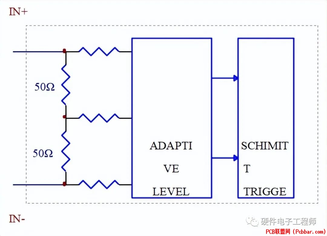

* E* [4 ]) U( k7 n/ z$ k' f(2)LVDS 接口输入结构LVDS 输入结构如图 7 所示,输入差分阻抗为 100Ω,为适应共模电压宽范围内的变化, 输入级还包括一个自动电平调整电路,该电路将共模电压调整为一固定值,该电路后面是一个 SCHMITT 触发器。SCHMITT 触发器为防止不稳定,设计有一定的回滞特性,SCHIMTT 后级是差分放大器。
5 p0 o; W$ Z4 D/ G
6 V! q9 l$ k1 x6 M8 `, q
图7. LVDS 输入结构% U) R7 s6 Q8 N$ Y' R2 ?
