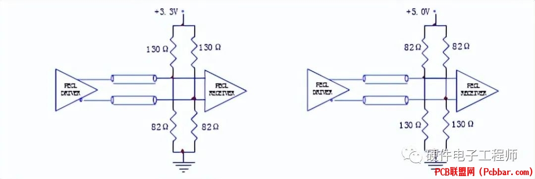

1 LVPECL与LVPECL之间的连接LVPECL 到LVPECL 的连接分直流耦合和交流耦合两种形式0 S, ?( _4 a7 ?6 ?  r1 ~
1.1 直流耦合LVPECL 负载一般考虑是通过50Ω接到Vcc-2V 的电源上,一般该电源是不存在的,通常的做法是利用电阻分压网络做等效电路,如图3.1 中所示,该等效电路应满足如下方程:% \% N2 U9 V1 H5 E
7 a/ d, ^. n2 K8 Z( Q7 D& c
图3.1 等效电路/ y) i5 r* i/ N7 r$ v: R2 }& [$ ~
Vcc ? 2 V = Vcc R2/(R1+R2)
7 ^' ]) p8 }& S1 h8 F. jR1*R2/(R1 + R2)=50Ω5 N& l! r+ v7 \( r! z
解上面方程组,得到:
. p/ B2 r. H7 j5 h: \9 jR1 = 50VCC/(VCC-2V) R2 = 25VCC2 t: l$ ^5 ?$ ^2 R  F; W2 D% h
图3.2 给出了这两种供电情况时的详细电路。
: @, p" J4 ^4 f; [
  N) x( }! r( q1 c  t图3.2 PECL电路之间直流耦合& c1 l2 t- s( h1 o% w4 _: R
在3.3V 供电时,电阻按5%的精度选取,R1为130Ω,R2为82Ω;在5V 供电时(此时为PECL电平),R1为82Ω,R2为130Ω。
5 C1 x3 i9 o' L' i9 u5 C1.2 交流耦合PECL 的输出共模电压需固定在Vcc-1.3V,在选择直流偏置电阻时仅需该电阻能够提供
/ I  K: ]' f. N* q14mA 到地的通路,这样R1=(Vcc-1.3V)/14mA。在3.3V 供电时,R1=142Ω,5V 供电时,R1=270Ω。然而这种方式给出的交流负载阻抗低于50Ω,在实际应用中,3.3V 供电时,R1 可以从142Ω到200Ω之间选取,5V 供电时,R1 可以从270Ω到350Ω之间选取,原则是让输出波形达到最佳。
8 d. e4 R, o( ?6 q. u图3.3中分别给出了两种电路结构,在图3.3 (a)有一个缺点就是它的功耗较大,当对功耗有要求时,可以采用图3.3(b)所示电路结构。! t( ~2 C, S  Y5 F6 C* ]: Y; \4 O
1 E; y& L% {9 |; H图3.3 PECL电路间交流耦合
, t/ x7 E# S7 l5 q6 j在图3.3 (a)中,R2和R3通常选取:
! a9 F2 i( t/ k# i8 pR2 = 82 ? / R3 = 130 ? +3.3 V供电时/ q1 T  {- V9 g; @4 U$ b
R2 = 68 ? / R3 = 180 ? +5 V供电时# _. z; W& S4 P2 O. O, }7 P3 J& f1 C
在图3.3 (b)中,R2和R3通常选取:( }% ~& u5 t) X/ H6 q
R2 = 2.7 K? / R3 = 4.3 K? +3.3 V供电时
. R3 |! x% K6 w! Y* \R2 = 2.7 K? / R3 = 7.8 K? +5 V供电时0 D: u$ S4 R4 f' l) R% E! e
+ m8 [, h5 M9 U4 f$ d

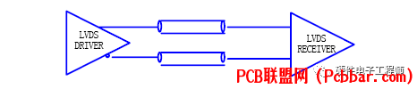

图3.4 LVDS间连接
$ y; _3 E- X& F  a1 S9 S因为LVDS 的输入与输出都是内匹配的,所以LVDS 间的连接可以如图3.4那样直接连接。但在设计时需要确认芯片内部,其接收端差分线对间是否已有100Ω电阻匹配,若没有则需在外面加100Ω电阻,电阻需靠近接收端放置。4 r9 [# P& V! |, K2 d( _  j8 F

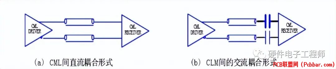

3 CML电平之间的连接CML 是所有高速数据接口形式中最简单的一种,它的输入与输出是匹配好的,从而减少了外围器件,也更适合于在高的频段工作。它所提供的信号摆幅较小,从而功耗更低。: d9 N' M" U+ N$ e; ]7 r+ T
  X1 q  e* S. |9 m  |3 HCML 接口的输出电路形式是一个差分对,该差分对的集电极电阻为50Ω。假定CML 输出负载为一50Ω上拉电阻,则单端CML 输出信号的摆幅为Vcc~Vcc-0.4V。在这种情况下,差分输出信号摆幅为800mV,共模电压为Vcc-0.2V。若CML输出采用交流耦合至50Ω负载,这时的直流阻抗有集电极电阻决定,为50Ω,CML 输出共模电压变为Vcc-0.4V,差分信号摆幅仍为800mV。+ L3 `( K' |* {, K( U  K4 J" g
CML 到CML 之间连接分两种情况:
  ^" Z# Q& d- _. `# g- [(1)当收发两端的器件使用相同的电源时,CML 到CML 可以采用直流耦合方式,这时不需加任何器件;
9 `2 J$ i% G/ J. }1 U(2)当收发两端器件采用不同电源时,一般要考虑交流耦合,如图3.5 中所示,注意这时选用的耦合电容要足够大,以避免在较长连0 或连1 情况出现时,接收端差分电压变小。1 Z" a) o! _+ n$ r2 y+ T3 j
) Z4 k# }- G) T
图3.5 CML接口间连接

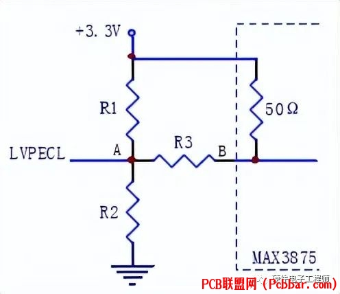

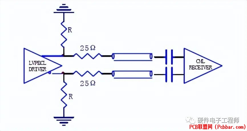

. m) n* f& _' z6 A' A6 X# e1 J4 LVPECL到CML的连接4.1 交流耦合LVDS到CML的交流耦合连接方式如图3.6 所示。在LVPECL的两个输出端各加一个到地的偏置电阻,电阻值选取范围可以从142Ω到200Ω。如果LVPECL 的输出信号摆幅大于CML 的接收范围,可以在信号通道上串一个25Ω的电阻,这时CML 输入端的电压摆幅变为原来的0.67 倍。6 H6 t( Q% S: X+ Z7 Y
% X4 v$ s" Z8 F图3.6 LVPECL到CML的交流耦合连接' \$ X8 {$ u0 n

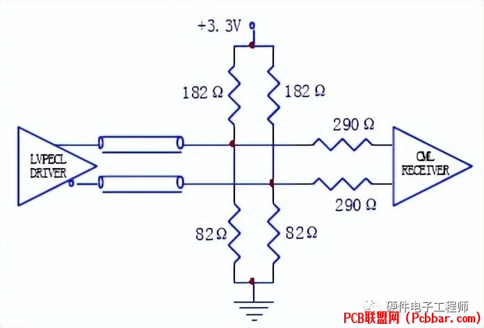

4.2 直流耦合在LVPECL 到CML 的直流耦合连接方式中需要一个电平转换网络,如图3.7(a)中所示。该电平转换网络的作用是匹配LVPECL 的输出与CML的输入共模电压。一般要求该电平转换网络引入的损耗要小,以保证LVPECL 的输出经过衰减后仍能满足CML 输入灵敏度的要求;另外还要求自LVPECL端看到的负载阻抗近似为50Ω。下面以LVPECL驱动MAX3875 的
% V- A% t9 n' T' N( f$ Q
2 b  d3 t6 L- r$ A( K  h' I(a)直流耦合时电阻网络
: w' _9 j1 z# ]0 h2 h) I
  C# A- g$ J  j1 K- e9 p1 W(b)直流耦合连接
9 A2 D6 b& K- h9 G6 i图3.7 LVPECL到CML的直流耦合连接7 `9 \" w/ D; I9 \! k, Z7 L
CML 输入为例说明该电平转换网络。如前所述,电阻网络需满足:
' f' _9 d0 Z9 O' W* C2 ]VA = VCC - 2.0V = R2·VCC /(R2 + R1//(R3 + 50Ω))# g# H! }* q% K1 q& o, O; {; y
VB = VCC - 0.2V = (VCC·R3 + 50Ω·(VCC - 1.3V))/(R3 + 50Ω)
# a, ^, a, w/ ~" P( r0 E6 z0 ]Zin = R1// R2 // (R3 + 50 ?)= 50 ?
8 k" d, X: Q9 ?1 f/ R$ n5 b3 ^8 OGain = 50 /(R3 + 50) ≥ 0.1259 w; o' {8 L( G3 [! W9 m
求解上面的方程组,我们得到R1=182Ω,R2=82Ω,R3=290Ω,VA=1.35V,VB=3.11V,Gain=0.147,Zin=49Ω。1 b) c: y) n) I; K5 _; r2 T6 y
LVPECL 到MAX3875 的直流耦合结构如图3.7(b) 所示。对于其它产品的CML 输入,最小共模电压和灵敏度可能不同,设计时可修改VB值,再根据上面的公式计算所需的阻值。

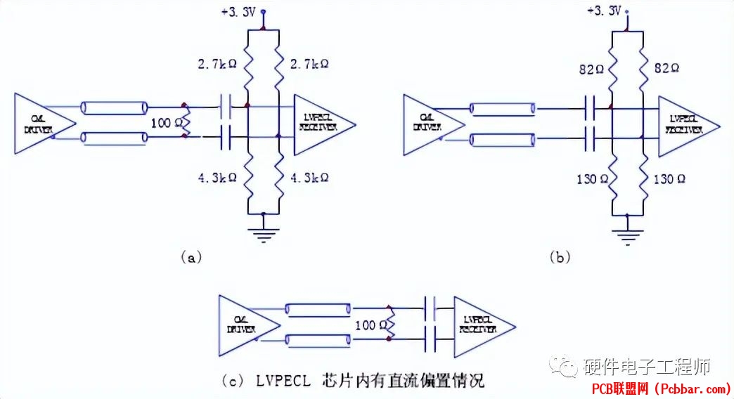

5 CML到LVPECL的连接图3.8中,给出了CML到LVPECL的交流耦合连接。由于CML与LVPECL接口的中心电平不同,
. p( b) X* S( J1 ]3 J
# K$ V9 i$ ~% S5 j9 ~9 G! n图3.8 CML到LVPECL的交流耦合连接5 h0 F5 a, |6 P9 k' m- ~5 _
通常采用交流耦合,LVPECL输入接口需要外加直流偏置,保证中心电平在VCC-1.3V,图8(a)、(b)分别是外部加直流偏置电阻的连接方式。其中,(a)的连接方式功耗较低。(c)为芯片内已有直流偏置时的连接电路。( ?/ }' V' h# C% b! j

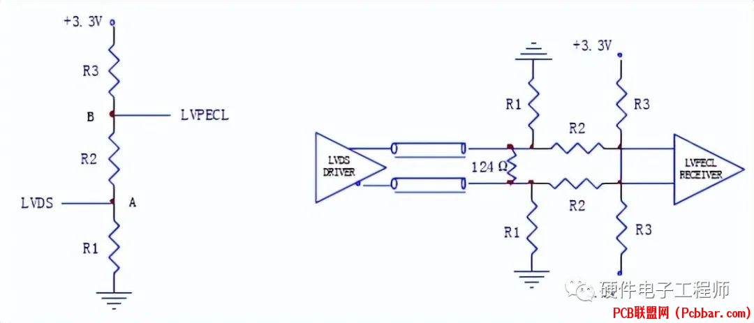

5 R6 A/ t$ Z' k& W$ k2 I+ i$ S7 LVDS到LVPECL的连接7.1 直流耦合LVDS到LVPECL 的直流耦合结构中需要加一个电阻网络,如图3.11 所示,该电阻网络完成直流电平的转换。LVDS输出电平为1.2V,LVPECL的输入电平为Vcc-1.3V。LVDS 的输出是以地为基准,而LVPECL 的输入是以电源为基准,这要求考虑电阻网络时应注意LVDS 的输出电位不应对供电电源敏感;
* M- Q" F3 t0 c: ]8 ~$ g! F3 W# {另一个问题是需要在功耗和速度方面折中考虑,如果电阻值取的较小,可以允许电路在更高的速度下工作,但功耗较大,LVDS 的输出性能容易受电源的波动影响;9 Y" `- g# p) @
还有一个问题就是要考虑电阻网络与传输线的匹配。经计算,电阻值选取为:R1=374Ω,R2=249Ω,R3=402Ω,VA=1.2V,VB=2.0V,RIN=49Ω,Gain=0.62。LVDS 的最小差分输出信号摆幅为500mV,在上面结构中加到LVPECL 输入端的信号摆幅变为310mV,该幅度低于LVPECL 的输入标准,但对于绝大多数MAXIM 公司的LVPECL 电路来说,该信号幅度是足够的。设计中可根据器件的实际性能作出自己的判断。
7 I. H, i6 h2 u1 F
/ O1 [7 j4 t/ D' y& g9 B+ a
图3.11 LVDS到LVPECL的直流耦合结构  ?. i9 K( z6 I. y/ `8 b

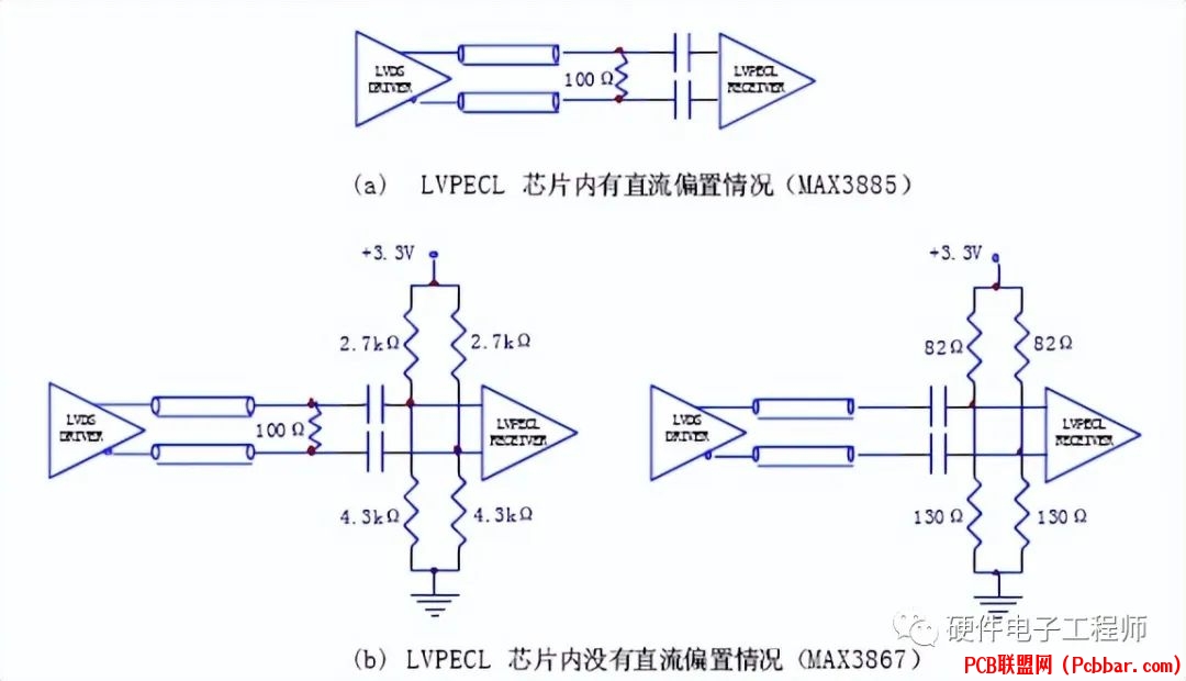

7.2 交流耦合LVDS 到LVPECL 的交流耦合结构较为简单,只需要LVPECL输入侧加直流偏置,满足其中心电压的要求。图3.12 (a)、(b)两种为常用到的结构。6 C$ k% Z9 [% t" [( J$ a
. Y. S1 l( S, p5 S2 K
图 3.12 LVDS到LVPECL的交流耦合结构

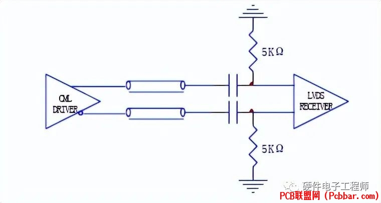

/ X5 _8 g) G5 C" g8 CML到LVDS的连接CML到LVDS的连接通常采用交流耦合结构,图3.13、14给出了两种电路结构,需注意CML 的输出信号摆幅应落在LVDS 的有效工作范围内。
& i' L( G% ^8 H* @& ]
' Q! u2 g, j: a) @9 I
图3.13 CML到LVDS的交流耦合结构
