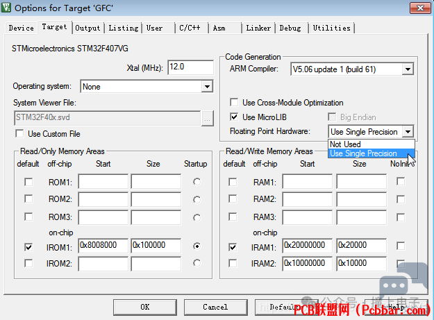

# h2 r  f$ g+ b7 p% v只要STM32或者其他32位单片机,自带FPU功能,就可以加速float类型数据的加减乘除运算。
; y" O5 s1 |5 m- t. F" b: g+ G$ k" c* q
) P) [" ?, ?1 c* M( a9 o: D! \0 ]+ v在STM32中要启用FPU,需要启动满足两个宏:(__FPU_PRESENT == 1) && (__FPU_USED == 1)& c. @8 W5 x% }
: ^* i2 V; E7 V: r1 g" K
+ Q/ v1 Z! X$ _7 n8 D% o% y
) T/ ^' }' ^" Y6 ^) u' P) y
& a: {' \3 [4 b# p$ H
  E: A1 Q% e( J# c6 T在keil的魔术棒中,如上图所示,直接选中单精度浮点运算器,keil就会自动把所需的宏给定义出来。如何验证是否开启成功?& [2 _% a0 ]/ `/ _! y0 |) F
. z. ~/ |* ~1 ?

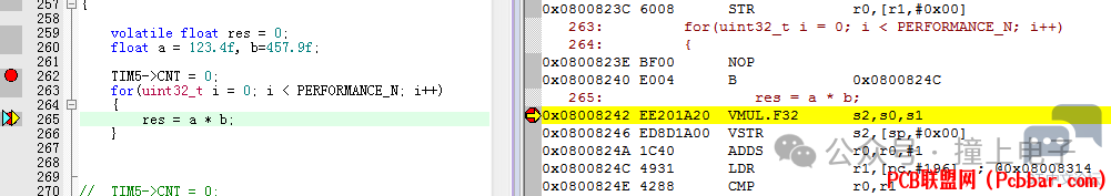

, v/ _: f$ X/ }% P7 S8 L验证方法1:' s! \, o( `# ]0 {
运行单片机程序,不选中/选中FPU,分别做10万次乘法:发现耗时不同,则说明开启FPU成功了。3 b/ b' G; |' `3 x
# x& g8 C/ p# Y: ~  e: K4 T" B* T4 [0 W( i0 j( P8 \: x
验证方法2:; U. o+ ~/ h6 _6 r+ O
9 h) b/ Z6 l; R, d& @% c  H进入debug模式,或者直接查看汇编文件,发现C语言乘法运算,被编译成了V打头的汇编乘法命令,说明开启成功。/ e2 J: V# P9 k" |+ c" f% P) n! Z' f5 g8 i8 o3 k
/ \+ }8 o3 Z: c( g
6 r: C, |2 n. F
1 i) r3 N* D/ w& q" P3 L2 H" G4 p/ J
