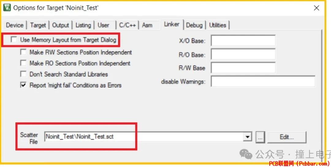

1.Arm? Compiler 5的操作* e6 Z$ p. Y: D& k: \
修改工程的linkerfile文件,*.sct文件
8 w" B- E3 @$ l# w7 m6 ~
$ t/ d4 i2 m7 {' U这边将RAM划分两个区间,其中RW_IRAM2就是我们要的变量不初始化区域,属性为UNINIT,定义一个region名字NO_INIT.
  • ER_IROM1 0x08000000 0x00020000 { ; load address = execution address*.o (RESET, +First)*(InRoot$$Sections).ANY (+RO).ANY (+XO)}  RW_IRAM1 0x20000400 0x00007C00 {     ; RW data    .ANY (+RW +ZI)  }  RW_IRAM2 0x20000000 UNINIT 0x00000400   {    .ANY (NO_INIT)   }}变量定义到这个 section,这边 AC5 要用到 zero_init 这个修饰。
  • uint16_t Test_NoInit __attribute__((section("NO_INIT"),zero_init)); // Work for AC5( N8 G* S/ \6 v. k2 f- \
