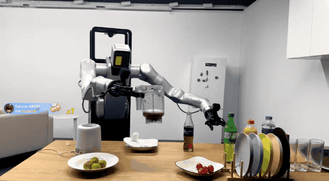

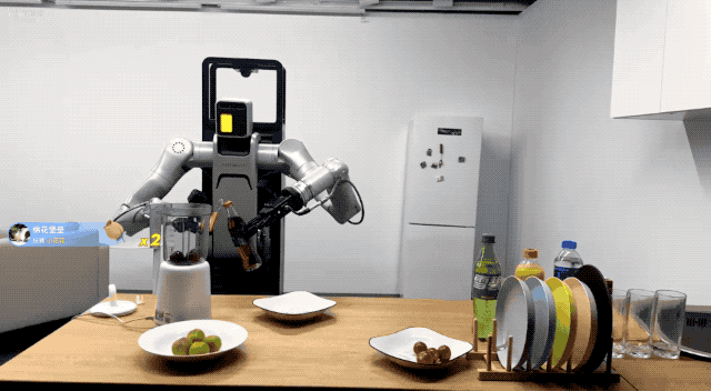

一上来,稚晖君也没藏着掖着,就在直播现场搭建的“摄影棚”里,机器人当场秀了一波在语音指令下动手调饮料的操作:

2倍速现场主持人,也由此番发布的远征A2机器人亲自担当。
+ ]2 a' t- t# @: r% u$ J) }

远征A2-W,轮式柔性智造机器人。一开场给稚晖君做饮料的就是它,具备动态任务编排、复杂作业执行,以及双臂协同作业等能力。  C. h* P: P! F0 y8 A+ A( s0 _

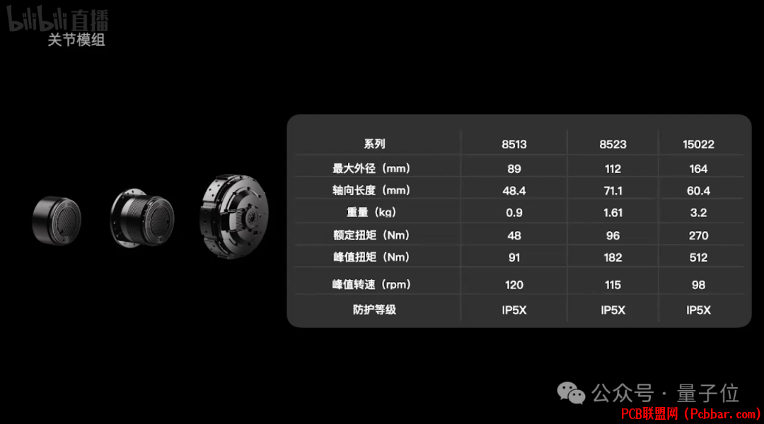

$ l7 E0 J; [/ @$ c6 ^动力域方面,智元自研的PowerFlow关节模组实现量产化迭代升级。其中最强型号额定扭矩达到270Nm,峰值扭矩达到512Nm。( O: V6 R  C  o) e# [$ _" [
5 g" w4 U% G2 n) X5 f, i# H稚晖君表示,PowerFlow此番提升,主要是可靠性稳定性达到量产级别。在现场,他也透露这款关节模组将开启对外售卖。

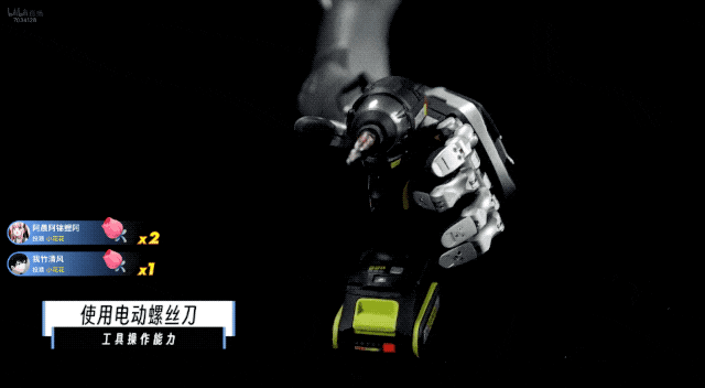

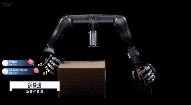

, Z1 n+ F# X0 ]9 }- y此外,机器人灵巧手的自由度也升级至19个,其中主动自由度达到12个,并引入了基于MEMS原理的触觉感知和视触觉感知技术。
% h7 {* T5 x! Z% c; X使用工具拧螺丝:; ^7 i8 i% `- [& M* f
  I. a' C/ X/ l0 @; z拆快递:
% o, h  ^2 }* s+ H

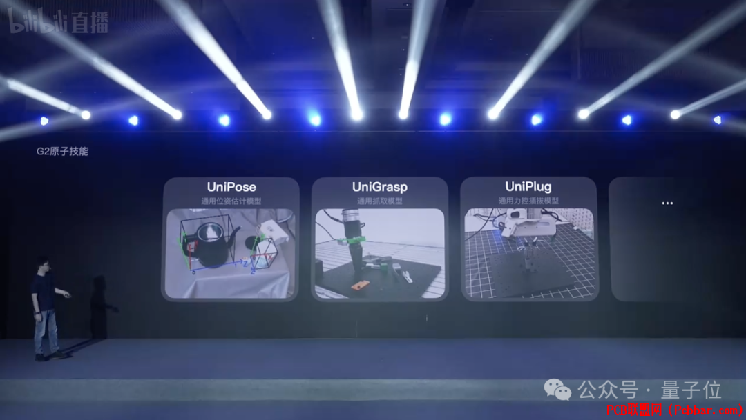

其中,G1为传统自动化阶段,机器人基于大量人工编排执行任务,辅以简单视觉,基本不具备泛化能力9 N: U+ I. s1 t& ]$ q" ?5 L
G2阶段,有了大模型的加持,机器人开始实现一大类场景的快速迁移
( j$ b, z3 q. a3 ~  j方法是,针对大量不同场景任务,提炼出可复用的原子能力,且以相对通用的方式实现这些能力。/ B  Z$ I0 [8 m8 s  d
过去一年,智元机器人在G2路线取得了阶段性突破,实现了通用的:位姿估计模型UniPose、抓取模型UniGrasp,力控插拔模型UniPlug等一系列zero-shot和few-shot的通用原子技能。
# G! Y$ [" c  J3 c, r* X! t% J

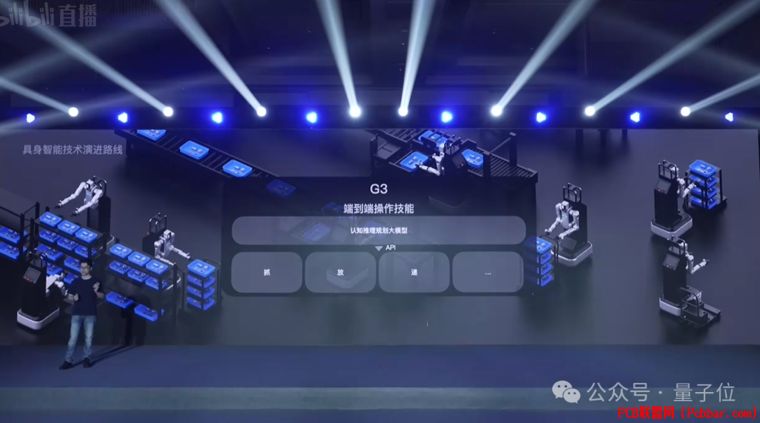

$ o: S4 r- D- ^1 n9 O到了G3端到端阶段,机器人训练从算法驱动变成数据驱动
. C' d/ N* x' N5 v6 u, v此时,由手工设计各类原子能力变为依靠大量数据采集。这一阶段的目标是,形成一套通用技能训练框架
6 Z$ q! r* w2 ?6 `1 S比如发布会反复提到的“PPT能力”,即抓、放、递……7 j( W& c; A+ N! |
0 _6 j/ U) t6 f稚晖君特意提醒,当前实验表明,端到端是一条具备Scale up潜力的路线
