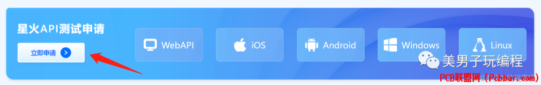

申请星火API接口* _9 F# C8 g( x' ~) o% m# ^
到官网点击申请星火API测试。
