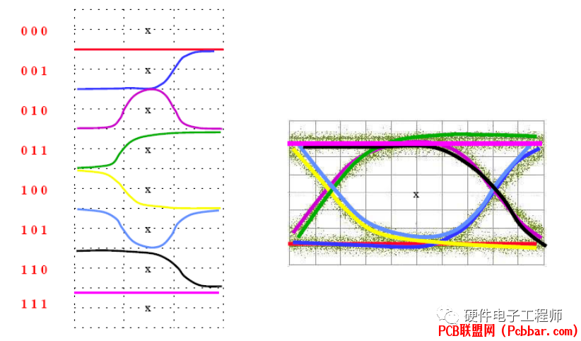

; B- B& q, F$ C, c- b4 y" @- l2. 眼图形成的原理
5 f; r  D+ x  r7 L一个完整的眼图应该包含从“000”到“111”的所有状态组,且每一个状态组发生的次数要尽量一致,否则有些信息将无法呈现在屏幕上,八种状态形成的眼图如下所示:
1 I- ^7 W, y9 o7 u0 D
0 ]$ n. ]+ `4 a
图2 眼图形成示意图

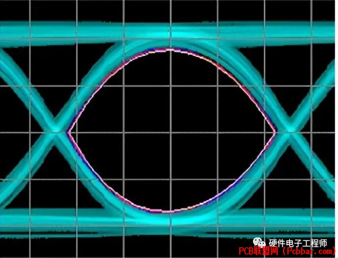

: |* w% _9 V1 X. O由上述的理论分析,结合示波器实际眼图的生成原理,可以知道一般在示波器上观测到的眼图与理论分析得到的眼图大致接近(无串扰等影响),如下所示:
  i0 z4 |# ]. E- |7 r$ b
6 M/ Q% i0 [) F5 v7 F图3 示波器实际观测到的眼图2 ^7 ?# U$ r) P- A* P  r

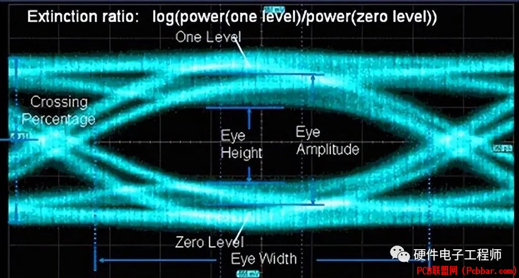

关于眼图特征参数有很多,如眼高(眼开度)、眼宽、眼幅度、眼交叉比、“1”电平,“0”电平,消光比,Q因子,平均功率,抖动,上升时间和下降时间等,各个参数如下图所示:
- |" C) \$ r1 u- ?( E% ?+ C+ p1 ^
  N# i! g3 @0 [/ K  z图5 眼图各个参数5 s7 p$ x( v$ o* ?
眼图中的“1”电平(Ptop)与“0”(Pbase)电平即是表示逻辑为1或0的电压位准值,实际中选取眼图中间的20%UI部分向垂直轴投影做直方图,直方图的中心值分别为“1”电平和“0”电平。
( S, }  w. z7 R6 g1 y( q9 t, ]* @眼幅度:表示“1”电平信号分布与“0”电平信号分布平均数之差,其测量是通过在眼图中央位置附近区域(通常为零点交叉时间之间距离的20%)分布振幅值进行的。2 w) H# [+ }7 M. q' z8 t
眼宽:反映信号的总抖动,即是眼图在水平轴所开的大小,其定义为两上缘与下缘交汇的点(Crossing Point)间的时间差。交叉点之间的时间是基于信号中的两个零交叉点处的直方图平均数计算而来,每个分布的标准偏差是从两个平均数之间的差值相减而来。
; t& {1 C8 @2 p  g眼高:即是眼图在垂直轴所开的大小,它是信噪比测量,与眼图振幅非常相似。: y. ^( X$ |7 X; Y

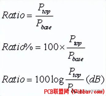

2 H1 m4 p( u# s3 z/ |6 M(1)消光比(Extinction Ratio)  n7 S3 ~7 V) _. Y, ~
消光比定义为眼图中“1”电平与“0”电平的统计平均功率的比值,其计算公式可以是如下的三种:
% j) U4 K; b, l/ t
# S9 K/ }, O! \4 b' a, k1 g
消光比在光通信发射源的量测上是相当重要的参数,它的大小决定了通信信号的品质。消光比越大,代表在接收机端会有越好的逻辑鉴别率;消光比越小,表示信号较易受到干扰,系统误码率会上升。

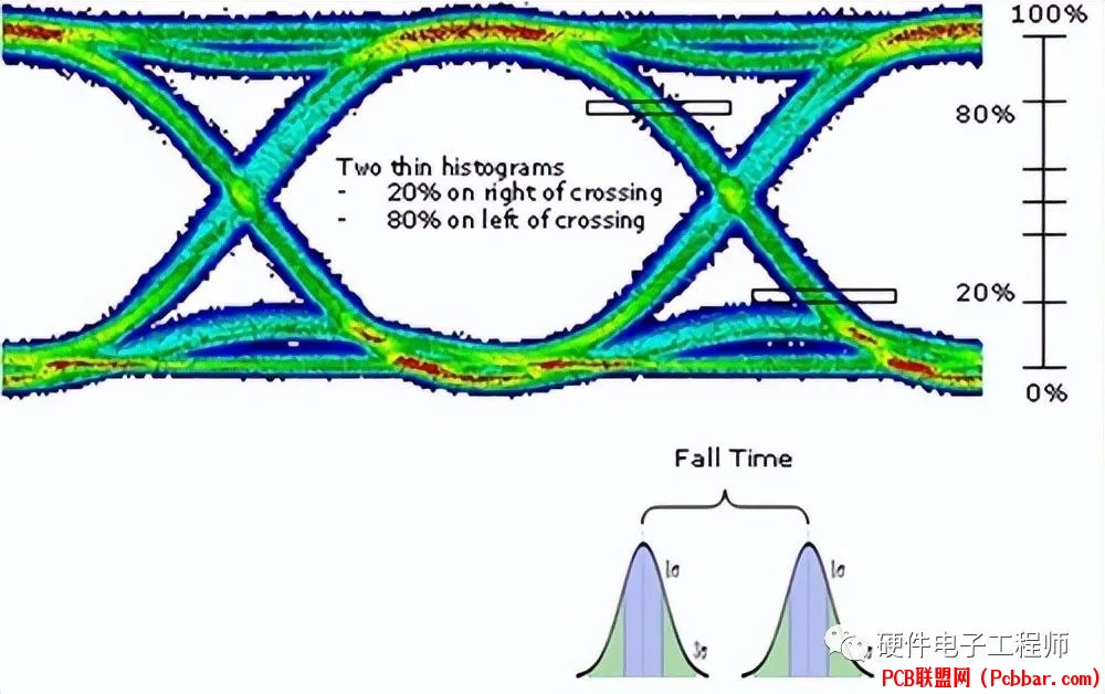

. y$ y" ^" S0 o" a; W8 Q) ?7 J/ n我们知道,时间位准20%及80%是与信号位准1及0有着相关性的。当然,如果上升时间愈短,即愈能表现出眼图中间的白色区块,即代表可传递的信号及容忍误码比率较好。而对于眼图下降时间如下图所示,分别以右侧交叉点左侧(80%)至右侧(20%)两块水平区间作此信号传递下降斜率时间之换算,计算公式如下:
1 U3 K& [) U7 o
9 o, |* y5 j1 e- l
$ u( K. e4 }+ J3 a
# |- K+ x3 V  T7 i3 T- }1 z
图9 眼图信号下降时间# f7 E& P+ Q/ x( D1 @7 r
如同上升时间一般,如果下降时间愈短,亦愈能表现出眼图中间的白色区块,可以传递的信号及容忍误码比率愈好。  u3 k+ O) I' f+ P

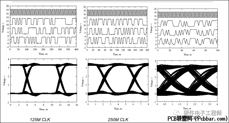

(6)抖动
' P7 j" L8 b8 h& A9 _0 ^+ s1 j抖动是在高速数据传输线中导致误码的定时噪声。如果系统的数据速率提高,在几秒内测得的抖动幅度会大体不变,但在位周期的几分之一时间内测量时,它会随着数据速率成比例提高,进而导致误码。因此,在系统中尽可能的减少这种相关抖动,提升系统总体性能。' s+ x4 M# S" N; O
: u. {! x1 X2 J" C图10 抖动与时钟速率的关系
