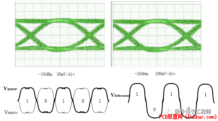

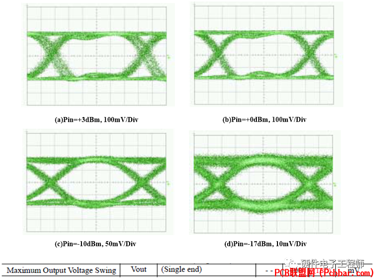

2  实例测试以某公司的某型号PIN为实验对象,入光功率与PIN管输出眼图实验结果如图。以图5(d)为例,当入光为-17dBm时,由
5 s5 }+ f, W+ M8 i0 }; L6 V, V+ G
7 x3 D7 s; Y( E: y# _1 G" ]1 ?,可换算为19.95μW,由上面的V-P关系分析法,乘以响应度0.9A/W和跨阻1.8K,得到输出幅度为32.32mV,可见与实验结果相符,并且能在图中大致分析出此时1码和0码电平都各自有5mV左右的光电噪声(眼图仪光通道的均方根噪声为图7数量级,可忽略)。: x* a! }  ~9 ^
" P: H0 A; P' Q2 {9 {. U图5 光功率强弱与PIN管输出眼图的关系实验
8 g) p8 i+ B; F' e9 k9 X# M- I
) T( g+ d) k5 e' s% a; ]图6 PIN的响应度和跨阻
/ q0 q/ A3 z9 ^% W5 ?
& H' s' e* K5 c  g: [+ k0 g% `图7 眼图仪光通道的固有噪声" }( T6 ^  R+ T, R- z- S/ @

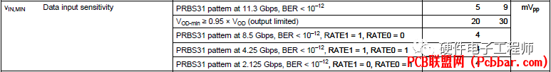

接下来我们将利用该噪声,和限幅放大器的起控点(限幅放大器的灵敏度)进行光模块灵敏度的分析。* X7 ?* \0 H2 R' Q: O) a; S
PIN管输出的高速模拟信号经过限幅放大器并根据门限判决成数字信号,这里,我们以某型号分立的限幅放大器为例,分析其对数据和噪声的处理,可见图8中该限幅放大器的起控点为5mV,最大的起控点为9mV,对应上节的换算关系,分别可计算处对应的典型灵敏度和最大灵敏度。
# f' v. E. g! y8 N( s$ q9 E+ a$ Y
' ]1 {. u+ v, A* Y
图8 某型号分立限幅放大器灵敏度说明
+ t! O2 ?4 o* {1 d2 [# g也就是说如果利用该器件进行光模块器件选型容限分析,理论上的容限灵敏度为-25.1dBm。但是实际上如上节分析,PIN管的光电转换结果是具有光电噪声的,并且在PCB的传送中,由于信号完整性不可能决定理想,会存在电噪声。在低光功率条件下,当总和噪声幅度超过起控点幅度的一半时,灵敏度的瓶颈在PIN管输出的光电噪声,当总和噪声幅度小于起控点幅度的一半时,灵敏度的瓶颈在限幅放大器的起控点(理论最大灵敏度),当然PIN管的光电噪声很容易超过5mV,所以光模块的限幅放大器的起控点质量好到10mV以下也是没有意义的,会增加成本,当然这是后话,更是下面分析的引言。( b' e9 O. C( T' b) A) {

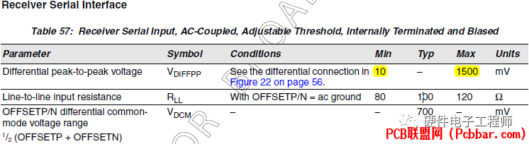

现在我们来看某光模块的driver芯片内置的限幅放大器的相关参数。! [$ {6 ^! R9 v( u; G% I* V( L$ ~; g2 R
6 p! _0 B/ j( b. T1 q图9 内置的限幅放大器的相关参数
1 i6 g5 [9 B7 o! I& B+ a3 z很清晰明了,该限幅放大器的灵敏度为10mV,差分信号的幅度最小也需要10mV,10mV对应的灵敏度是多少那?我们以来计算一下:10mV/(1.76mV/μW)=-22.45dBm,这是理论上PIN管输出信号无噪声的情况,那么实际情况如何,让我们来看下实际的情况:

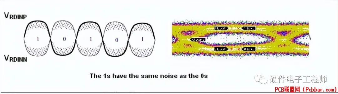

6 Y: b" p3 \; t3 J可以看出,即使接收机进行了带通滤波(B=9G),除了光噪声转化来的电噪声,还是有一定幅度的白噪声存在(详细原因和计算请参见附录),入光功率小到一定程度,信号就会淹没在带限白噪声中了,即不用信号功率与带限白噪声的功率比小到一定程度,模数判决单元(限幅放大器)就已经无法识别,失去判决能力了。在眼图上看就是眼睛闭合了,这就是眼图上能观察到的灵敏度的瓶颈。- C5 e: l: b- e
因为低功率条件下,白噪声在矢量和时间上的累加值为0,所以无论是P或N的输出,两电平的噪声幅度基本是一样的,导致最佳判决点在信号的50%交叉点处,所以将判决门限OFFSETP和OFFSETN的电平调平,使判决门限电平十分接近差分共模电压,能够寻找到灵敏度最佳点。而高功率条件下不同,1码噪声的幅度会大于0码噪声,所以为了抵御噪声,我们需要降低判决门限电平。/ H8 i4 P8 p$ D! W
# i3 F. d! b5 i& g+ Y
图11 低功率条件下的噪声关系和占空比之间的关系2 x, m& v. a( x

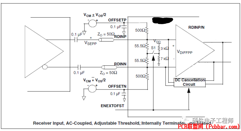

下面我们以某光模块中光电driver芯片进一步分析一下如何进行数字的判决生成的! s8 }, Q; y: h2 _
; p4 a# h) A" m! a7 X& A
图12 该芯片判决电路" X% L/ X. f0 Q" ?. z
如图12,限幅放大器输出与后级AC耦合,OFFSETP和OFFSETN接外围压差调节电路。判决门限是1到0或0到1的逻辑开关,该判决点接收端差分信号相互交叉穿越,在差分信号的共模电压相等的情况下,正常的值是50%的摆幅。
' d0 e/ a% i5 E2 N开关判决原理和具体的门限的简单推导如下:
! u1 ?3 K) e2 ?: S6 ^7 h差分共模电压
; W, [$ Q7 t: e; C5 L* g; r: R
) I: N  l6 W- v
DC部分:' Q2 \' v8 o( }3 m! G( w, N. N
' F+ V3 [! e  R9 j8 `
AC部分:" n' X$ e1 H7 l& w) e' c
" v" k" s' N, j1 ~: O# i
所以; o2 G: F( L" X' F% U+ K/ Y
/ I9 R6 _) W7 ]% h如图13,可见P正区间时对应1码,即# I# h2 F1 U4 T6 D7 P
# Y* `# e5 B9 V$ }5 K! G0 K时,对应1码,故可得P为例的
5 c2 z3 C- _' y4 N+ U3 p% M(1)单端的判决门限' D/ }  z( K4 Y. a
% x4 O+ n& ~5 l: Z8 d! ^
因为实验高频电缆测试眼图一般只能测一路,所以计算分析单端判决门限也很有意义,接下来的过载分析我们会用到单端判决门限分析法。8 r1 A$ u  e; P( x: ], h+ W0 ^
(2)差分信号判决门限; e  g5 v2 i0 ~& O
- [6 k  j1 f* Q1 Q- `9 |. [* k9 ^8 f8 b
  l1 i2 l* n: V3 k; O$ s1 i6 K图13 弱光情况下的单端两路和差分信号噪声示意与判决分析) Y. S. s4 t% _8 d0 ~1 S
