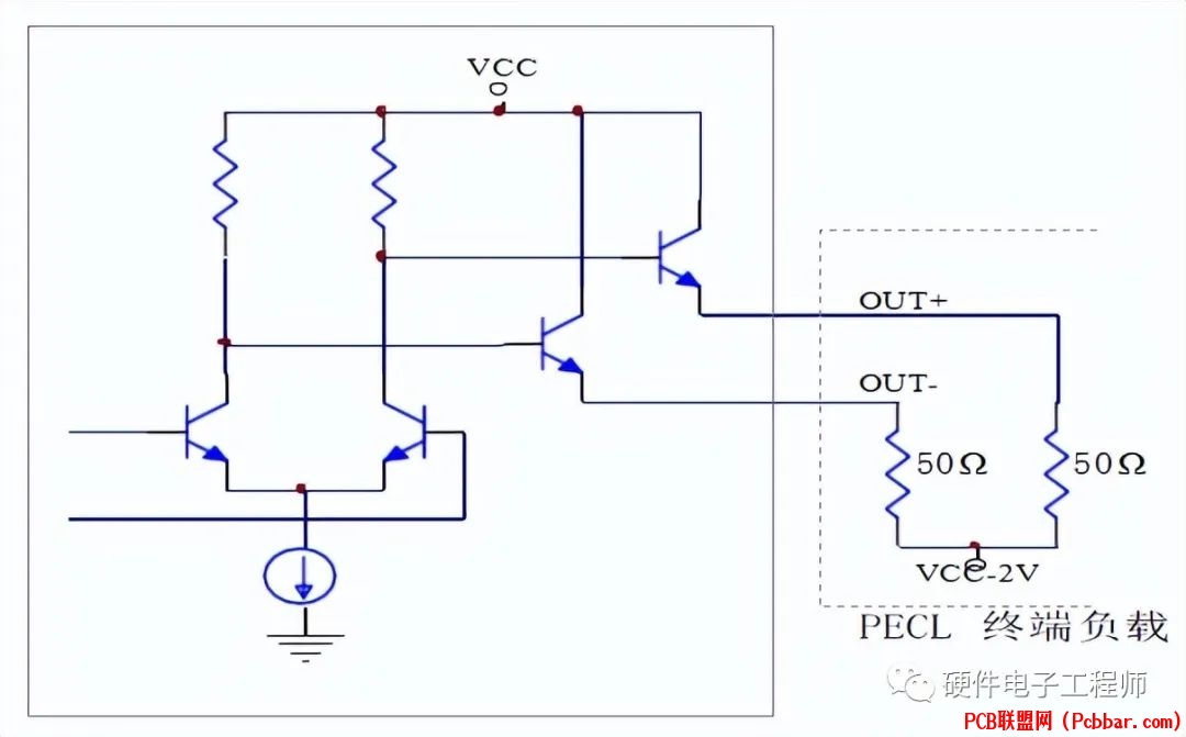

(1)PECL 接口输出结构PECL 电路的输出结构如图 1 所示,包含一个差分对和一对射随器。输出射随器工作在正电源范围内,其电流始终存在,这样有利于提高开关速度。标准的输出负载是接 50Ω至 VCC-2V 的电平上,如图 1 中所示,在这种负载条件下,OUT+与 OUT-的静态电平典型值为 VCC-1.3V, OUT+与OUT-输出电流为 14mA。PECL 结构的输出阻抗很低,典型值为 4~ 5 Ω,这表明它有很强的驱动能力,但当负载与 PECL 的输出端之间有一段传输线时,低的阻抗造成的失配将导致信号时域波形的振铃现象。
& R6 a7 B: @3 t9 S5 L
, x9 z/ q" j# C' w0 k9 \
图1. PECL 输出结构

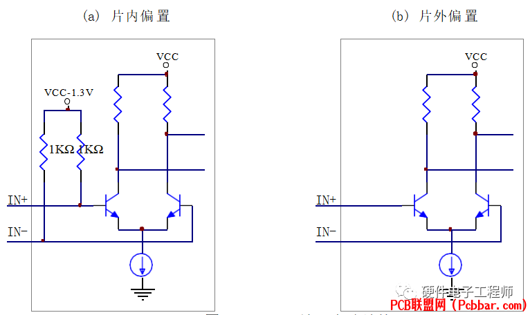

" {5 ~+ F. |; W  }  Z(2) PECL 接口输入结构PECL 输入结构如图 2 所示,它是一个具有高输入阻抗的差分对。该差分对共模输入电压需偏置到 VCC-1.3V,这样允许的输入信号电平动态最大。MAXIM 公司的 PECL 接口有两种形式的输入结构,一种是在芯片上已加有偏置电路,如 MAX3867、MAX3675,另一种则需要外加直流偏置。
8 T- u3 f% H' a5 W+ T2 l1 A
0 q, o% @2 O  a4 i" K图2. PECL 输入电路结构! e4 D+ `5 Y2 p6 C$ B7 I9 |

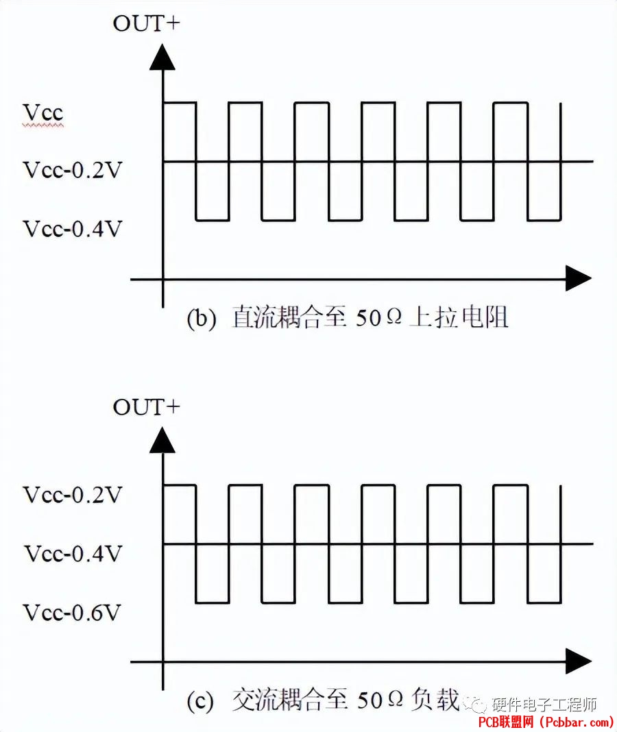

(1)CML 接口输出结构CML 接口的输出电路形式是一个差分对,该差分对的集电极电阻为 50Ω,如图 3 中所示, 输出信号的高低电平切换是靠共发射极差分对的开关控制的,差分对的发射极到地的恒流源典型值为 16mA,假定 CML 输出负载为一 50Ω上拉电阻,则单端 CML 输出信号的摆幅为Vcc~Vcc-0.4V。在这种情况下,差分输出信号摆幅为 800mV,共模电压为 Vcc-0.2V。若 CML2 w! w; }( d- X) \
输出采用交流耦合至 50Ω负载,这时的直流阻抗有集电极电阻决定,为 50Ω,CML 输出共模电压变为 Vcc-0.4V,差分信号摆幅仍为 800mV。在交流和直流耦合情况下输出波形见图 4。* i- l$ Y3 S3 [( E& s8 F9 ?' o3 \
1 n# ?7 f( x. t  o( u* M  ^
图3. CML 输出结构
2 D! c' {/ F* G* X. {3 M* k
( o  d7 w/ ^/ w
图4. CML 在不同负载时的输出波形3 _2 Z, A  D) ^+ X3 u6 C/ e; M/ G5 V

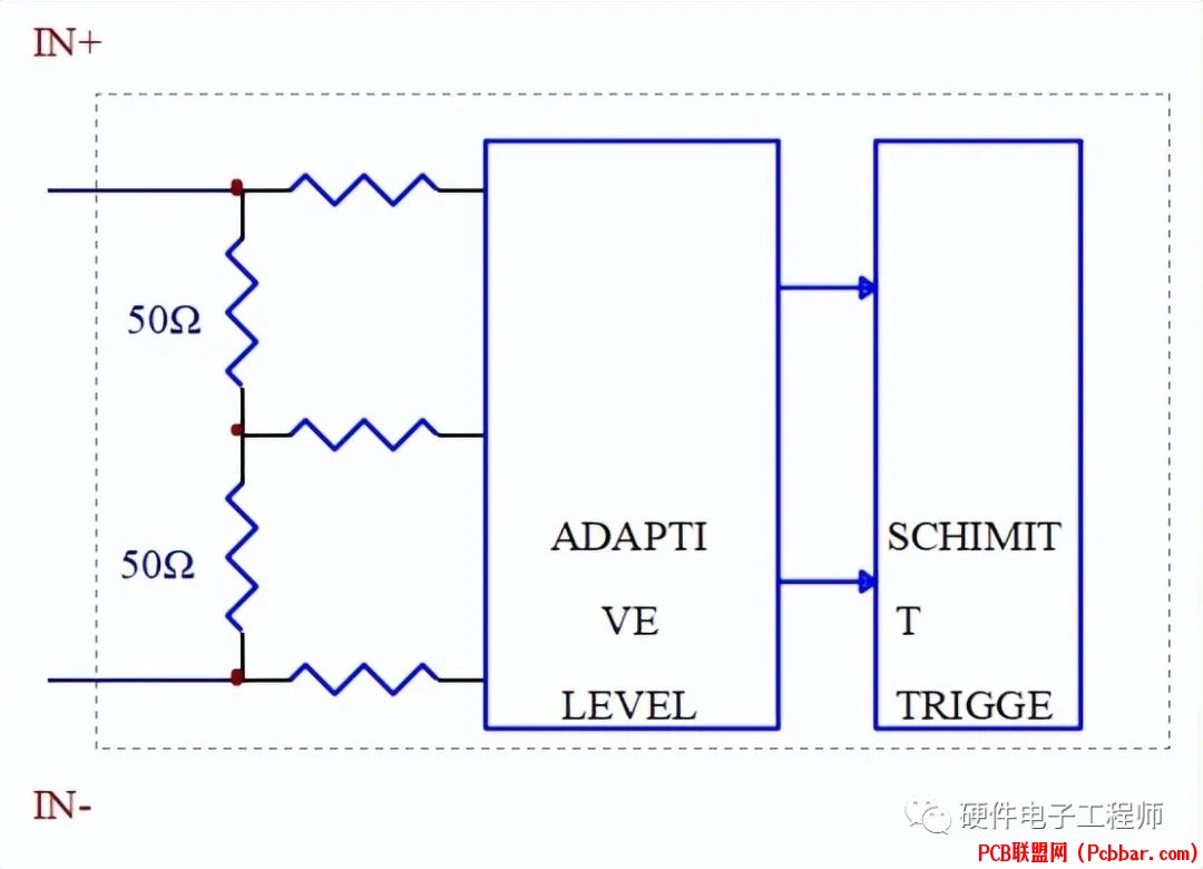

8 n7 {# ~4 s* M5 F(2)LVDS 接口输入结构LVDS 输入结构如图 7 所示,输入差分阻抗为 100Ω,为适应共模电压宽范围内的变化, 输入级还包括一个自动电平调整电路,该电路将共模电压调整为一固定值,该电路后面是一个 SCHMITT 触发器。SCHMITT 触发器为防止不稳定,设计有一定的回滞特性,SCHIMTT 后级是差分放大器。
& E8 |5 C) V" Q. E5 M) z" D7 _& N
2 P' j4 g0 q* t* R, ^
图7. LVDS 输入结构" A( d# _5 T. {: G
