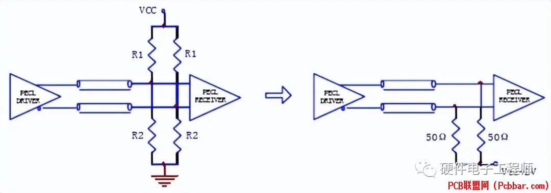

1 LVPECL与LVPECL之间的连接LVPECL 到LVPECL 的连接分直流耦合和交流耦合两种形式) I' h. N/ K1 a8 a: z8 g4 m

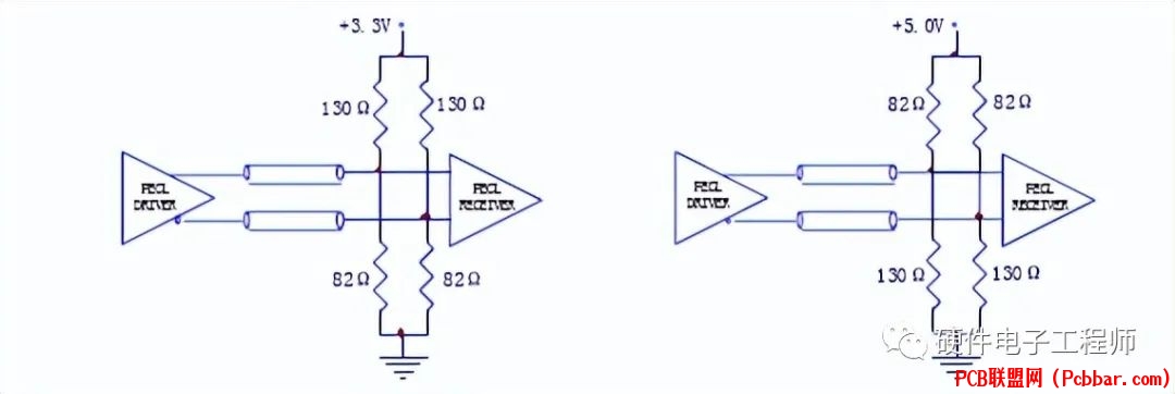

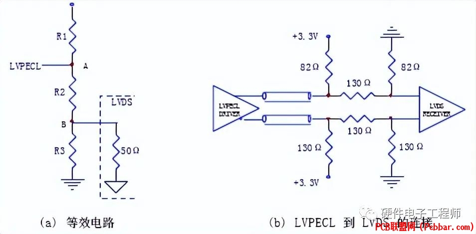

1.1 直流耦合LVPECL 负载一般考虑是通过50Ω接到Vcc-2V 的电源上,一般该电源是不存在的,通常的做法是利用电阻分压网络做等效电路,如图3.1 中所示,该等效电路应满足如下方程:
, p+ x" k' w+ @9 C
) ^  ]7 t5 |  f  I+ ]
图3.1 等效电路9 T3 W0 i+ H1 K3 L& @; s; ]& F
Vcc ? 2 V = Vcc R2/(R1+R2)7 a; q: d3 S' `' z" s
R1*R2/(R1 + R2)=50Ω
( I8 ]/ {: H. M8 X0 z1 z) V) W解上面方程组,得到:
6 v. U" I5 v9 [; ]/ L9 o6 cR1 = 50VCC/(VCC-2V) R2 = 25VCC
/ O0 x, ]' J% S0 S图3.2 给出了这两种供电情况时的详细电路。6 s  w8 P8 n* m1 R$ i
, s1 d, z2 |$ d, M
图3.2 PECL电路之间直流耦合3 u3 Z$ N0 f8 l: P0 i& p0 k
在3.3V 供电时,电阻按5%的精度选取,R1为130Ω,R2为82Ω;在5V 供电时(此时为PECL电平),R1为82Ω,R2为130Ω。

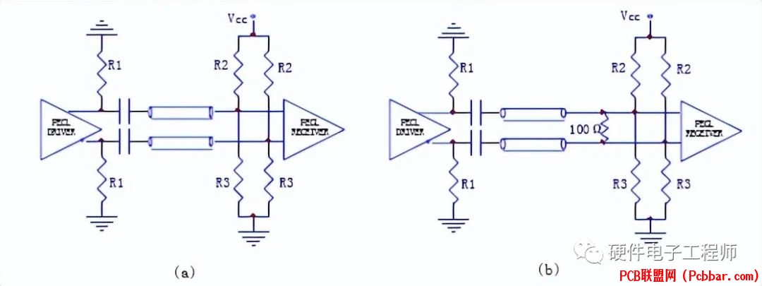

. S5 }5 [- g$ ~0 L& k1.2 交流耦合PECL 的输出共模电压需固定在Vcc-1.3V,在选择直流偏置电阻时仅需该电阻能够提供
' j( w' p. [+ w3 n14mA 到地的通路,这样R1=(Vcc-1.3V)/14mA。在3.3V 供电时,R1=142Ω,5V 供电时,R1=270Ω。然而这种方式给出的交流负载阻抗低于50Ω,在实际应用中,3.3V 供电时,R1 可以从142Ω到200Ω之间选取,5V 供电时,R1 可以从270Ω到350Ω之间选取,原则是让输出波形达到最佳。& x9 i' |$ t6 \  B5 ]
图3.3中分别给出了两种电路结构,在图3.3 (a)有一个缺点就是它的功耗较大,当对功耗有要求时,可以采用图3.3(b)所示电路结构。* o" x" l9 v0 J( s6 u1 z# u7 v
; j7 H' P# \$ R, e; B  X1 s
图3.3 PECL电路间交流耦合
7 U3 O& A6 V/ |9 f, ?在图3.3 (a)中,R2和R3通常选取:5 f' \+ C9 J" I0 x
R2 = 82 ? / R3 = 130 ? +3.3 V供电时
3 ?2 r3 B1 |$ r' ~% j. _, mR2 = 68 ? / R3 = 180 ? +5 V供电时
4 ^4 |1 z2 }3 C3 c5 k( }) l在图3.3 (b)中,R2和R3通常选取:
4 H- x3 w) Z2 s: t  g7 W: qR2 = 2.7 K? / R3 = 4.3 K? +3.3 V供电时  ]  M* E9 j7 P% j5 P
R2 = 2.7 K? / R3 = 7.8 K? +5 V供电时
' _+ @' y( r8 h- Z6 [
$ s! Z: V2 x' T4 T: a! N

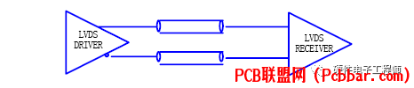

2 LVDS与LVDS接口的连接LVDS 用于低压差分信号点到点的传输,该方式有三大优点,从而使得它更具有吸引力:% @' d7 @$ I8 a9 n, p. o3 y: ^; j  M
(1)LVDS 传输的信号摆幅小,从而功耗低,一般差分线上电流不超过4mA,负载阻抗为100Ω。这一特征使它适合做并行数据传输。/ f$ ~- Y! k& s" e. c' V" R' R
(2)LVDS 信号摆幅小,从而使得该结构可以在2.4V 的低电压下工作。! |6 R- J* r# b# O5 i# M5 c3 z
(3)LVDS 输入单端信号电压可以从0V 到2.4V 变化,单端信号摆幅为400mV,这样允许输入共模电压从0.2V 到2.2V范围内变化,也就是说LVDS 允许收发两端地电势有±1V的落差。/ L% R; `5 Y4 \' W7 r$ ?
! Z" {2 W) X+ k4 a, D$ G4 Q图3.4 LVDS间连接1 ~: Y! L7 E; d: q! b
因为LVDS 的输入与输出都是内匹配的,所以LVDS 间的连接可以如图3.4那样直接连接。但在设计时需要确认芯片内部,其接收端差分线对间是否已有100Ω电阻匹配,若没有则需在外面加100Ω电阻,电阻需靠近接收端放置。% C- s! F' U  V% x9 O9 T5 L

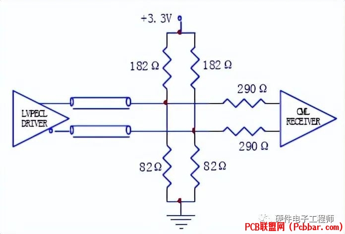

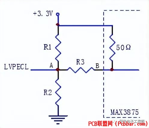

4.2 直流耦合在LVPECL 到CML 的直流耦合连接方式中需要一个电平转换网络,如图3.7(a)中所示。该电平转换网络的作用是匹配LVPECL 的输出与CML的输入共模电压。一般要求该电平转换网络引入的损耗要小,以保证LVPECL 的输出经过衰减后仍能满足CML 输入灵敏度的要求;另外还要求自LVPECL端看到的负载阻抗近似为50Ω。下面以LVPECL驱动MAX3875 的3 t" Y, Q+ T4 ~7 ^- F, D- \
- j$ `' {3 M- i7 z& [(a)直流耦合时电阻网络
  l3 p/ C2 W; x7 \
0 h+ j* Q3 O4 w1 U( G, m" ~2 Y  _- ~(b)直流耦合连接; j! o1 p4 m! F+ L) Z' ~% b( n
图3.7 LVPECL到CML的直流耦合连接
) E0 c2 b- R& R( N0 Y6 PCML 输入为例说明该电平转换网络。如前所述,电阻网络需满足:' J4 L# O/ L! B# \+ {% ]
VA = VCC - 2.0V = R2·VCC /(R2 + R1//(R3 + 50Ω)): z) ]5 o! M( y/ a, H
VB = VCC - 0.2V = (VCC·R3 + 50Ω·(VCC - 1.3V))/(R3 + 50Ω), D* S! w8 ]" I1 }
Zin = R1// R2 // (R3 + 50 ?)= 50 ?# K8 @) x! q8 ]
Gain = 50 /(R3 + 50) ≥ 0.1252 I5 E4 A  h3 @
求解上面的方程组,我们得到R1=182Ω,R2=82Ω,R3=290Ω,VA=1.35V,VB=3.11V,Gain=0.147,Zin=49Ω。
. p2 ~% \: Y  F% b% S1 {! m' hLVPECL 到MAX3875 的直流耦合结构如图3.7(b) 所示。对于其它产品的CML 输入,最小共模电压和灵敏度可能不同,设计时可修改VB值,再根据上面的公式计算所需的阻值。7 K: X- ~* {4 T* w& l

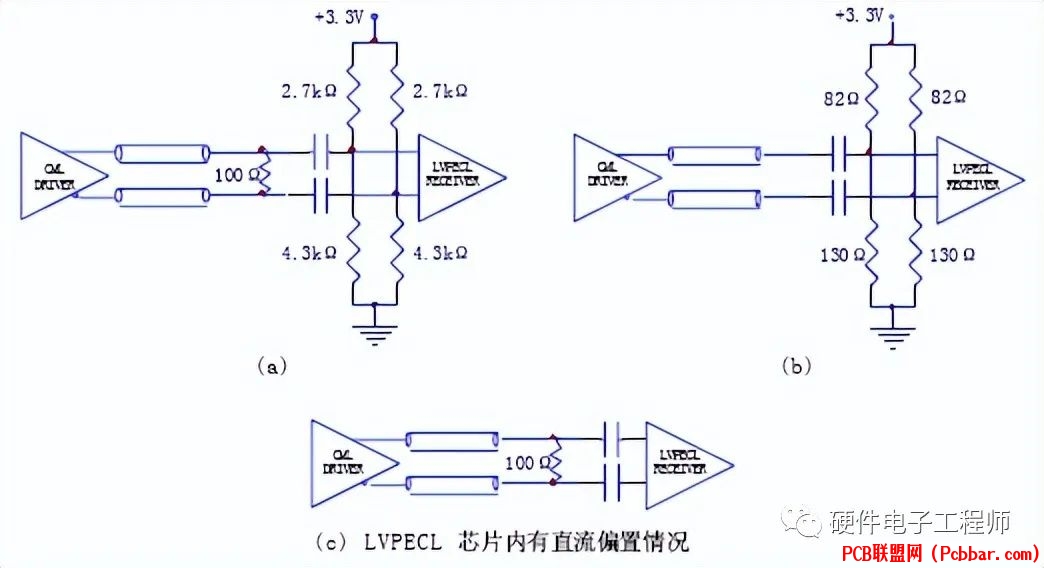

5 CML到LVPECL的连接图3.8中,给出了CML到LVPECL的交流耦合连接。由于CML与LVPECL接口的中心电平不同,
0 ~, ?9 Z1 k# d0 L
# S6 P, T2 h( y/ W- K
图3.8 CML到LVPECL的交流耦合连接4 o" m6 X' {1 X
通常采用交流耦合,LVPECL输入接口需要外加直流偏置,保证中心电平在VCC-1.3V,图8(a)、(b)分别是外部加直流偏置电阻的连接方式。其中,(a)的连接方式功耗较低。(c)为芯片内已有直流偏置时的连接电路。

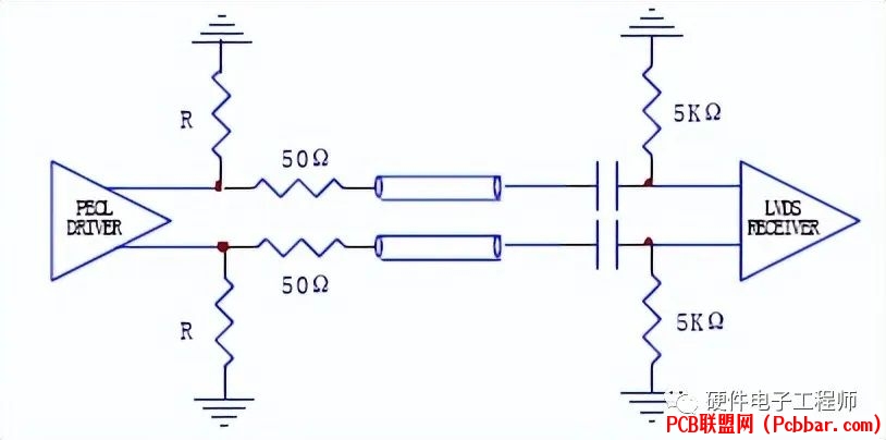

6.2 交流耦合LVPECL 到LVDS 的交流耦合结构如图3.10 所示,LVPECL 的输出端到地需加直流偏置电阻(142Ω到200Ω),同时信号通道上一定要串接50Ω电阻,以提供一定衰减。LVDS 的输入端到地需加5KΩ电阻,以提供近似0.86V 的共模电压。

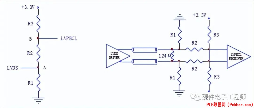

7 LVDS到LVPECL的连接7.1 直流耦合LVDS到LVPECL 的直流耦合结构中需要加一个电阻网络,如图3.11 所示,该电阻网络完成直流电平的转换。LVDS输出电平为1.2V,LVPECL的输入电平为Vcc-1.3V。LVDS 的输出是以地为基准,而LVPECL 的输入是以电源为基准,这要求考虑电阻网络时应注意LVDS 的输出电位不应对供电电源敏感;* r2 L! X% R- k
另一个问题是需要在功耗和速度方面折中考虑,如果电阻值取的较小,可以允许电路在更高的速度下工作,但功耗较大,LVDS 的输出性能容易受电源的波动影响;" t: z( Z$ c* h/ m1 a
还有一个问题就是要考虑电阻网络与传输线的匹配。经计算,电阻值选取为:R1=374Ω,R2=249Ω,R3=402Ω,VA=1.2V,VB=2.0V,RIN=49Ω,Gain=0.62。LVDS 的最小差分输出信号摆幅为500mV,在上面结构中加到LVPECL 输入端的信号摆幅变为310mV,该幅度低于LVPECL 的输入标准,但对于绝大多数MAXIM 公司的LVPECL 电路来说,该信号幅度是足够的。设计中可根据器件的实际性能作出自己的判断。& _6 v7 P& m4 u8 K$ v3 E& j  p* B2 b
* E7 M0 e8 F5 Q1 N& D, q1 d3 H2 j
图3.11 LVDS到LVPECL的直流耦合结构- u1 L" _  }9 D+ A

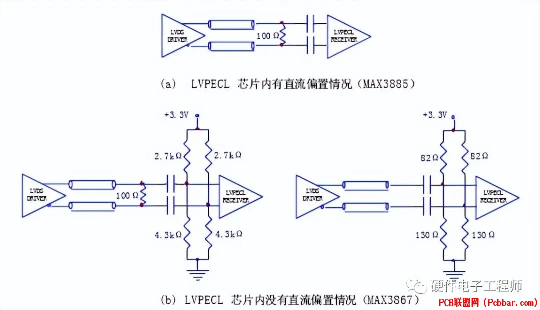

7.2 交流耦合LVDS 到LVPECL 的交流耦合结构较为简单,只需要LVPECL输入侧加直流偏置,满足其中心电压的要求。图3.12 (a)、(b)两种为常用到的结构。9 W2 W/ V1 k9 X: n. h; D
4 O0 a3 k9 z( a' `, b图 3.12 LVDS到LVPECL的交流耦合结构
