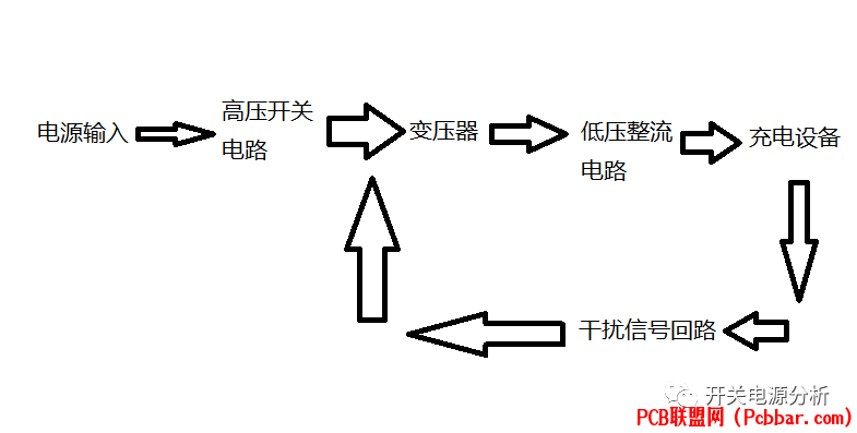

       最近还看到一个新闻说使用山寨充电器时,手机的触摸屏无法使用,我觉得导致触摸屏不能使用的原因应该是山寨充电器中没有使用Y电容,或者说使用的是不合规格的Y电容;我们简单说一下手机充电时的情景,如下图所示:

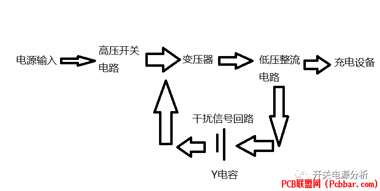

      我们现在的充电器一般都采用集成芯片,由芯片IC控制开关管的导致和截止,开关频率一般能达到60~130KHz;由于开关电源工作在高频状态下,那么它就会产生高频干扰问题;我们充电器开关管在高速导通和闭合时就如一个高频干扰源;从上图中,我们可以看到这些高频信号会通过变压器耦合到低压端,再到我们的手机,最后经过空间传播从大地流回去,这样就形成了一个干扰信号回路,干扰强度大小和上图中回路包围的面积成正比,回路面积越大,那么干扰也就越大,为了解决这个高频干扰问题,我们都会在电源中加入Y电容,在加入Y电容后,我们的信号传播途径就如下图所示:
      加入Y电容后,我们可以看到整个干扰信号回路面积就会变小, 这样对外干扰的强度也就减小,干扰的强度也就得到了改善。
        可见,我们电源中的Y电容主要起到滤除高频波,防止干扰,提高电源质量的作用。
