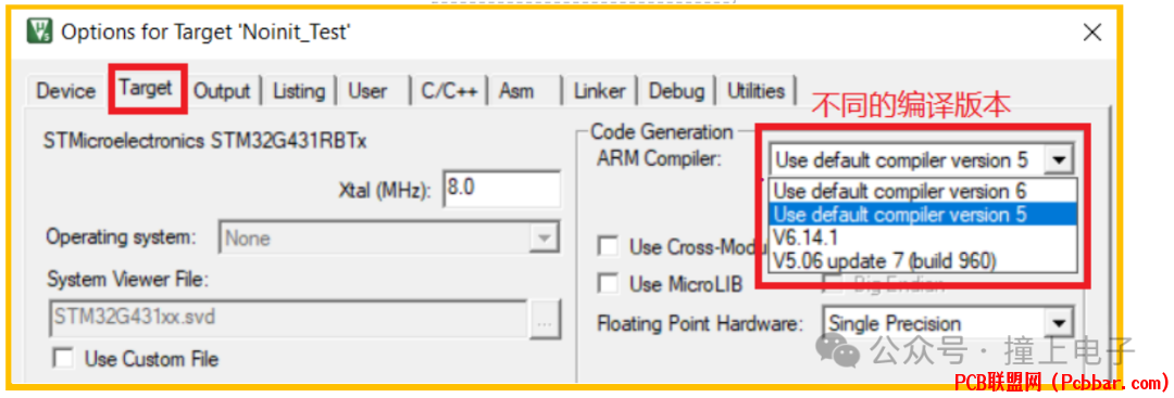

有些时候在我们的应用过程中要求变量有连续性,或者现场保留,例如 Bootloader 跳转,某种原因的复位过程中我们有些关键变量不能被初始化,在不同的编译环境下有不同的设置,本文就这个操作做总结,分别介绍使用 Keil,IAR 和 CubeIDE 的操作方法,本文中所用芯片为:STM32G431RBT6。Keil 中没有这个关键字,而且会有版本的区别,下面分别介绍:
$ `. T! i7 k9 C9 Q" z
, |# a# W. i0 o: F1 Q6 c! y为了防止未初始化的变量被初始化为0,要将未初始化的变量放在一个特殊段内,这个段满足是ZI数据段(.bss),它的执行域(region)具有UNINIT属性。

    2. Arm? Compiler 6 的操作( d+ Y; a+ J0 p3 N
    在 AC6 上面需要加入.bss 这个 ZI 定义,如下的 sct 文件修改:

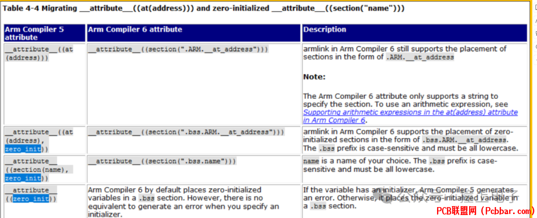

  • RW_IRAM2 0x20000000 UNINIT 0x00000400 { .ANY (.bss.NO_INIT)}变量定义到 section 部分,AC5 和 AC6 也是有区别的,不再支持 zero_init 这个修饰,如下定义:
  • uint16_t Test_NoInit __attribute__((section(".bss.NO_INIT"))); // Work for AC6! j& I& D6 p7 K- n+ T/ [
    对于版本 AC5 和 AC6 具体区别可以参考 Keil 帮助文件中的描述:1 t& N& m4 r0 O! K9 v' o4 j
      T, C5 r! H0 T5 N1 g
