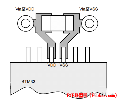

5 k, _0 E* o! ~+ |" A% C2 u4 去耦 所有供电和接地引脚都必须适当连至供电电源。这些连接(包括焊盘、线和过孔)都必须有尽可能低的阻抗。典型情况下,这可通过使用粗的线宽做到,最好在多层PCB中使用专用供电层。此外,每个供电电源对都必须使用滤波陶瓷电容(100nF)及约10μF 的钽电容或陶瓷电容去耦,两个电容并联在器件上。在某些封装中,多个VDD引脚使用同一个VSS引脚,而不是一对电源引脚(每个VDD对应一个VSS)。这种情0 K: O, W% a8 ?" `
况下,电容必须处于每个VDD引脚和公共VSS引脚之间。这些电容必须放置在PCB 尽可能接近适当引脚的位* e' u) g$ k5 G/ y8 T
置,或在这些引脚下面 PCB 的底层。其典型值为10至100nF,但准确值取决于应用需要。    下图显示了这种VDD/VSS引脚对的典型布局。
