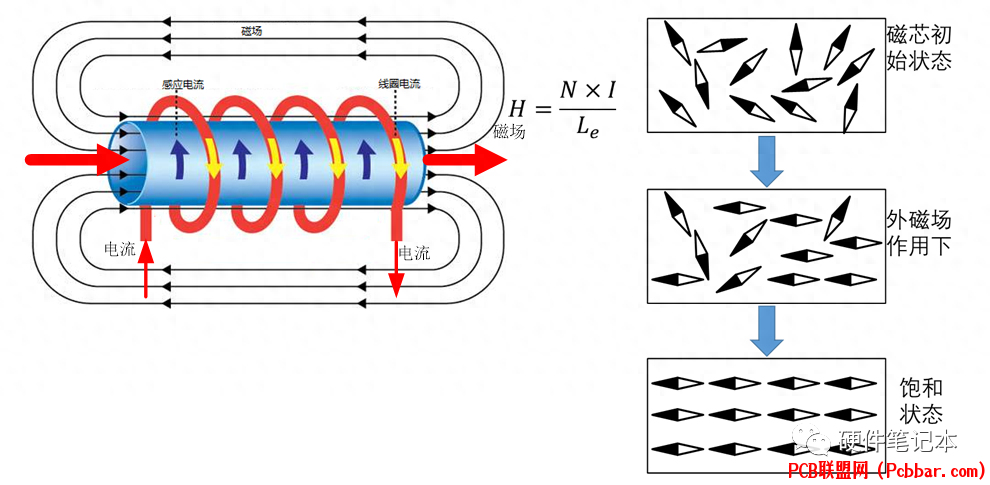

; t! x9 M9 C7 }电感饱和的原因
( Q( x) n( [+ g) r- ~% s4 F2 x先直观的认识下什么是电感饱和,如图1:. t, r+ P( H7 g6 t. h! A$ I
' V  B6 S* u% X6 R
图1
0 `3 `/ a& \7 l, z; p% b' w- t我们知道当图1线圈中通过电流时,线圈会产生磁场;' ]! d/ {% r0 d6 ^0 ]. W. p
磁芯在磁场的作用下会被磁化,其内部磁畴会慢慢旋转;
; t1 }% ]9 W6 \) y4 E9 F* \* `" _当磁芯被完全磁化时,磁畴方向全部和磁场一致,即使再增加外磁场,磁芯也没有可以旋转的磁畴了,此时的电感就进入了饱和状态。: |4 T4 p# P# U3 B

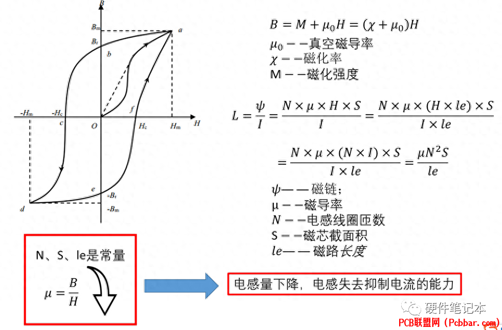

从另一个角度来看,如图2所示的磁化曲线,磁通密度B与磁场强度H之间满足图2中右侧公式:
3 Z3 a' y# Z; _7 e* z2 J7 I4 m6 ~当磁通密度达到Bm时,磁通密度不再随磁场强度的增大而大幅度增大,此时电感达到饱和。- e& S8 O' c* ]  }2 A) k$ e
由电感与磁导率μ的关系式可知:
! c- o* l8 n, O2 t! ^当电感饱和后,μ会大幅度减小,最终导致电感量大幅降低,失去抑制电流的能力。

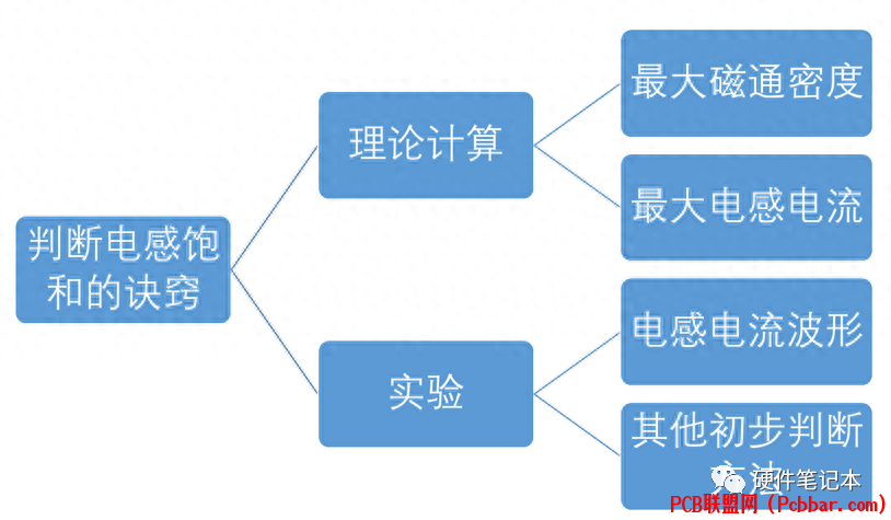

判断电感饱和的诀窍! y7 p! D& q! o
在实际应用中有没有判断电感饱和的诀窍呢?; D  M. A2 h" Q% }6 @, n. _( O. d
可以总结为两大类:理论计算和实验测试。
- l; w/ O7 n7 q7 R4 s理论计算可从最大磁通密度和最大电感电流入手;5 {) V/ Y5 n! ^
实验测试主要关注电感电流波形和一些其他初步判断方法。
- e: l' t7 r) F4 Z/ W# N: p
$ K4 D9 _# s- y" j+ ~( w4 [. X
6 w8 }* b4 o& x9 R# N! D
9 |5 c! e( ^: l8 U# W' ]! F下面就一一介绍这些方法。+ ^! x' I1 s( J9 F. g: u

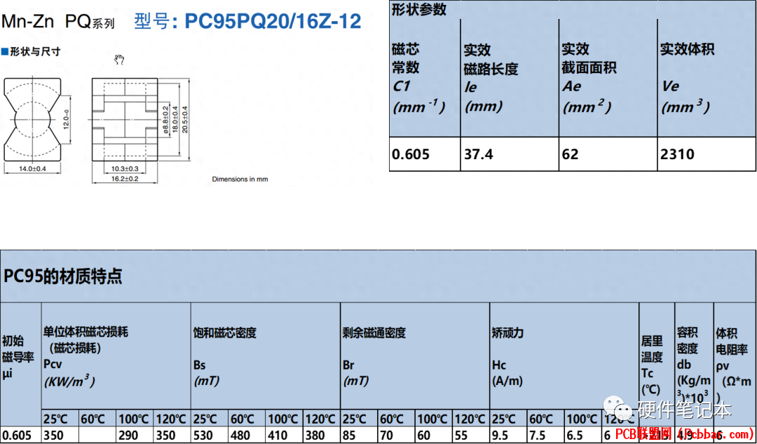

计算磁通密度
2 t6 E: G& t6 k( ~& }此方法适用于利用磁芯来设计电感的场景。磁芯参数包括磁路长度le,有效面积Ae等。磁芯的型号还决定了相应的磁材牌号,磁材对磁芯损耗,饱和磁通密度等做了相应规定。

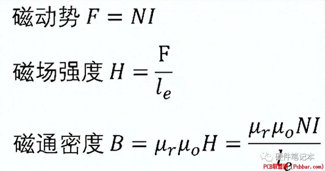

/ E7 Z0 @* A) u# E有了这些材料,我们就能根据实际设计情况来计算最大磁通密度,公式如下:
3 y! [. n. d1 J% U$ f  ^( H! x
: {+ M9 S4 j; A+ z
0 k1 Y# _! v# w实际中可简化计算,用ui来代替ur;最后与磁材饱和磁通密度相比较,就能判断设计的电感是否有饱和的风险。, m0 D8 }% w6 y$ K

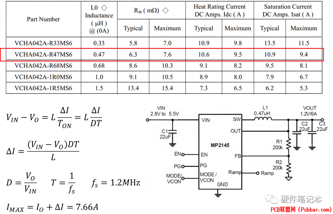

计算最大电感电流8 [/ Y) Y" ]3 ^
此方法适用于直接利用成品电感来设计电路。
6 J, ~; Q/ x9 i0 C; R不同的电路拓扑对电感电流计算有不同的公式。
4 c' P0 _( w9 z) v7 }5 s/ L. a以Buck芯片MP2145为例,可以按照如下公式计算,将计算结果与电感规格值相比较就能判断电感是否会饱和。0 w* D4 [5 |0 @4 ^

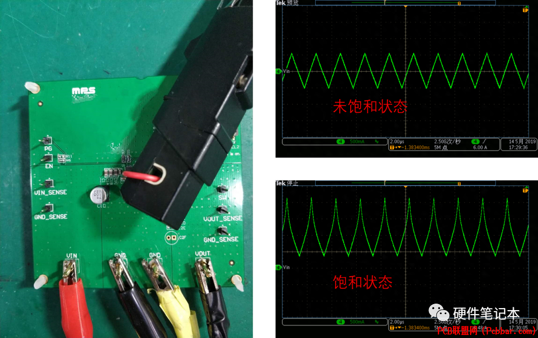

通过电感电流波形判断
8 e2 L. I6 V$ X1 [: v" o# U+ l此方法也是工程实际中最常见和最实用的的方法。* ]. m4 d* x4 s3 O6 B
还是以MP2145为例,使用MPSmart仿真工具进行仿真,从仿真波形可以知道,当电感没有饱和时,电感电流是一个斜率一定的三角波,当电感饱和时电感电流波形会有一个明显畸变,这是由于饱和后感量降低造成的。9 d) ]$ T& _! O1 E
. E  X( k. N( |6 b: h: q
3 c1 G$ F' p+ w6 {$ }' J我们在工程实际中就可以基于此观察电感电流波形是否存在畸变,来判断电感是否饱和。
8 s1 R8 y: Z& d# Y. ?- l下面是在MP2145 Demo板上实测波形,可以看到饱和后有明显的畸变,与仿真结果一致。
