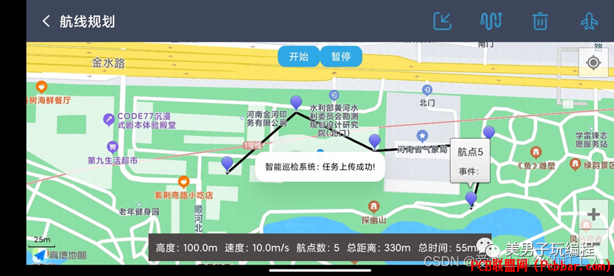

航线规划
- h. M8 M2 d# n9 Y0 n航线打点
) c5 |9 K1 P# X# E7 t1 r5 {) y1 `& D* t' q8 f/ E5 }; @/ h: c4 a
在地图中手动选择点位选择完成航线打点;若打点位置错了可进行点位删除。
" R+ G+ t5 }; l
- _8 }& w# u! ]) a" v3 K$ ?
4 [" W! h/ B+ W航点设置
. F1 x! ^3 ]0 M0 Q
- N- A2 ?5 d- Y, g( f0 Y: x3 R可对航线点位进行设置,如飞行高度,速度(慢速:3m/s;中速: 7m/s;高速:10 m/s)、任务结束后操作及航向,点击[设置]按钮完成设置。
5 |) p& {# Y# f! D
- c+ H9 Q6 I2 u. Z: x
设置完成后会显示总距离及飞行总时间。# E+ G6 H' n# \0 x: r5 w! o
4 t" v8 e4 b  n! ]1 f! \2 X; a, c; c$ k: N

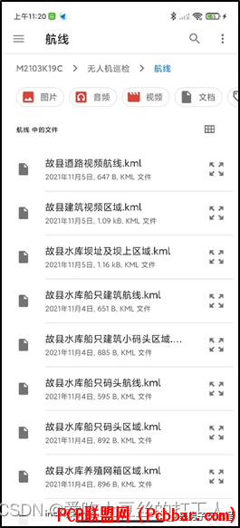

航线上传
9 _/ ?# B# o# r/ `' ]/ Y, v0 _; k; m! S
9 S/ n/ F4 B( Q1 m点击[上传]按钮,进行航线上传。可以进入本地存储中选择航线文件进行上传,航线文件为 .kml结尾。: F4 H- F; z' S; A; t% L( P
7 `* i# b' c/ N  M
) n' K/ j8 ~, X航线执行
, r  [- R( t( r# c: M# x- E& _6 _  d2 h" G/ i7 M! j
点击 [开始]按钮,则可对航线进行执行。若中途需要暂停也可点击[暂停]安装进行暂停操作。" D7 N! l; k1 X5 m5 c# X& B
2 ?" N# {" b4 O9 j) G

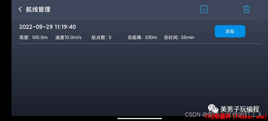

航线管理
. ?6 S4 L0 _6 [$ v# ~8 B, c+ d4 J- i7 {6 y7 ^
按钮即可进入航线管理界面。
- S0 D" ?; N+ @7 ?0 j, W, @) D+ }' U$ L- s- I
, _1 r7 }! [6 b. |" G- M: l2 v& \# {, Y' D/ t: u
获取航线
6 r% \7 o/ U% N7 l$ g7 S9 a  D0 s
点击[获取]按钮,即可将航线信息展示到地图界面中。7 w- _+ Y) T! Z/ O7 \9 `( Q' v* }
9 N) Q( i) w' L
