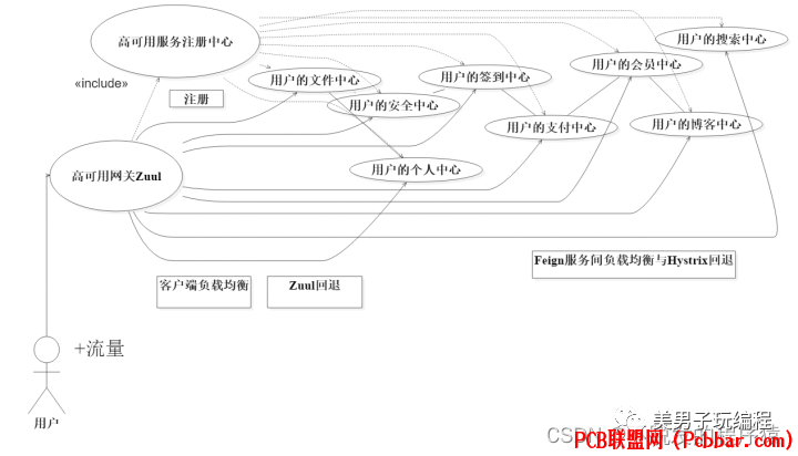

    从宏观设计来说,各个微服务中心都是一个moudle,需要注册到一个高可用的微服务注册中心上保证机器信息的正确性。
    # x1 u" D; J$ e! ?. R( V# j. B7 M# i8 a- c6 V: @  {& S
    从微观运行来说,用户的请求API都经过Zuul,再由Zuul负载均衡分配给需要的微服务中心,所以Zuul也需要高可用保证用户流量可以得到回应。通过zuul网关后,请求通过Feign实现微服务之间数据的交互。
    . ^/ D. n1 {! d8 D; @+ h2 x( H
    : u2 H2 _) J1 \! F/ C当发生错误运行时,利用Hystrix的回退机制保护系统的稳定运行,不会发生级联占用效应,保证每一个请求API都可以得到响应。当发生网络不可用的情况下,需要触发用户的补偿机制,当出现不可知的错误时,也可以直接管理机器的集群来维护系统的稳定运行。
    8 Z/ m; w9 t. q% J% G5 u3/ b" g0 f% i! r" w5 m

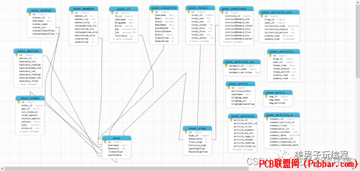

    项目数据库设计
    . Z" e( j5 M5 h7 e' @" x对于用户来说,需要输入账号和密码,若是不存在可以注册自己的账号和密码。注册的时候提供30分钟填写博客信息的有效时间,不填写则直接登录。需要设置个人的手机和邮箱来绑定安全认证,若想要开通我的钱包则需要实名注册,同样也包含校园认证。丢失了个人信息,则可以用身份证申诉。每天凌晨开始可以开始签到,根据会员的不同增益不同,签到的持续天数不同经验值累加也不同。会员的开通只包含支付宝,账单是每笔消费的记录。核心表是用户博客之类的表,文章均存在数据库,不过ElasticSearch也保存了文章的标题和摘要。每个用户可以评论他人的文章,私密的文章不会出现,会员的文章会出现在会员专区。
    1 }+ U) ]2 |5 ]4 @3 d% B0 G
    & [: x2 w* ?7 X博客一共含有8个主功能,所以一共涉及用户表,用户信息表,安全表,头像表,签到表,签到奖励表(两种奖励),会员表,钱包表,订单表,博客表,博客分类表,博客标签表,博客图片表,博客的评论表,点赞表和收藏表17个表。
    7 }6 o! O0 m; M& ^' q1 c3 L2 b) _/ I( Z% P( K

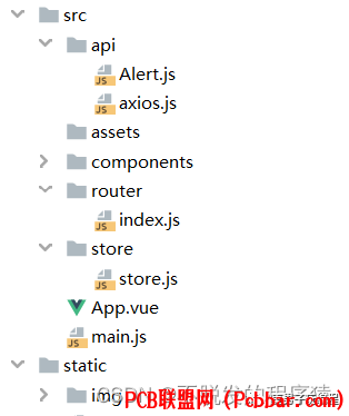

    4.1、Vue架构的实现% f% W) J0 K% I) v+ @
    前端IDE采用的是WebStorm,博客的Vue主要分布如下图所示:6 D- j0 [# r% {# C) Y* M+ H- f7 m
    # I* T$ U, X+ _) a
    8 @  n/ X! X3 t& ]3 {
    ( v+ Q! z$ \- f. c5 d
    Alert.js是自定义重构代码的漂亮提示框。axios.js是封装好的axios请求HTTP函数,components是Vue文件存储位置,也是Vue的组件,index.js是管理前端路由url的跳转,利用components组件与url的控制。store.js是组件状态管理的文件,由于采用的LocalStorage本地存储所以并不是主用。main.js是全局文件也是最重要的文件,管理Vue的全局配置。static/img中保存的是博客所用的图片。

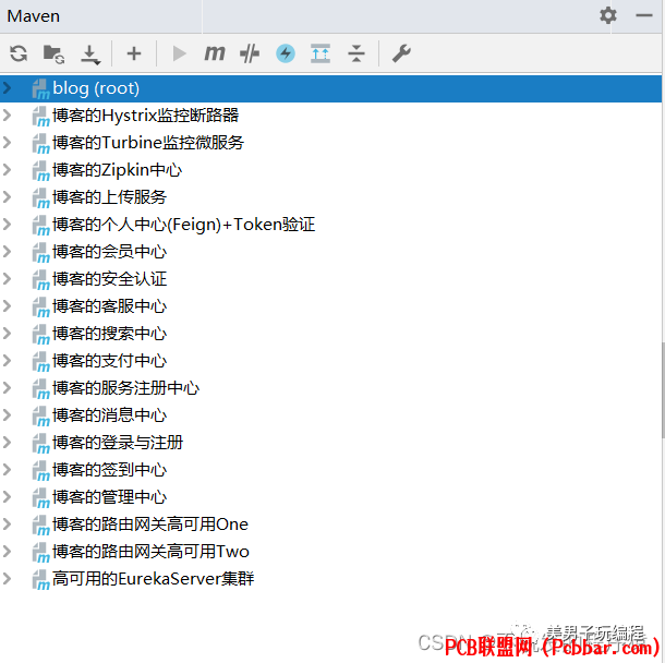

    4.2、SpringCloud架构的实现6 c- a: f! R. t& S5 f/ Z
    博客Maven的整体微服务中心实现的结构图如下所示:
    " L% }6 H0 P1 s
    8 u1 x2 w5 o: Y
    " Q) H. N1 h$ L9 R
    ( E+ |2 c2 A, eSpringCloud是基于Java语言的工具集,SpringCloud具备拿来就用的特性,可以节省开发的配置时间,它可以在Docker等云环境中开发和部署。SpringCloud的组件比较丰富,博客使用了Eureka,Zuul,Feign,Htsrrix,trubine,Zipkin微服务组件。组件可以自由地选择,不过需要解决SpringBoot与SpringCloud之间的版本依赖才能使用。博客涉及到的Java的JDK版本是1.8,SpringBoot的版本是Spring Boot 1.5.9.RELEASE,SpringCloud的版本是Edgware SR4。后端的IDE采用的是IDEA,Maven的版本为3.6.1,任何一个版本的更改都可能会导致兼容不一致。
    & B& k: v2 n  p1 b$ f4 B: v% A7 k2 b

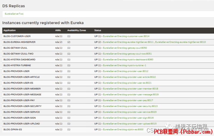

    4.3、博客的高可用的实现
    ; d9 I+ [  {9 f! D/ j4 ^) v博客使用了两个Zuul并且注册到高可用的服务发现中心来构造Zuul高可用集群。Eureka是所有微服务的注册中心,并且自己本身也是微服务不过需要禁止自我注册。Eureka注册中心包含每个微服务的名称,IP,端口等,由于因为的单个节点的微服务可能会发生不可用的情况下导致系统发生停机,所以采用高可用的微服务注册中心。让两个(多个)服务发现组件相互注册以达到可以保持其它微服务的调用,维持整个系统的高可用性,整个博客的Eureka服务注册中心图如下图所示:% U1 u& @5 M5 e
    1 o9 T, l7 b" h8 q% Q6 y
    8 U# K) H! @- O) d: U
    , }. S' f8 M" L' Q6 P" u
    DS Replicas代表两个模块加载模拟单机代替高可用的实现,不过需要修改本地Host来模拟真实多机高可用的效果。每个微服务都具有自己的虚拟主机名以及状态来描绘微服务的显示情况。每个微服务之间通过与服务注册中心每30S心跳传递保证服务可用性。默认90S没有收到心跳则会注销该微服务。EurekaServerOne与EurekaServerTwo为两个微服务注册中心,两者相互注册到对方的服务中心上来保证Eureka的高可用稳定,从而使每一个博客的请求都可以得到响应。. e: ~- x: m( E* ~( B- R9 V4 g& r

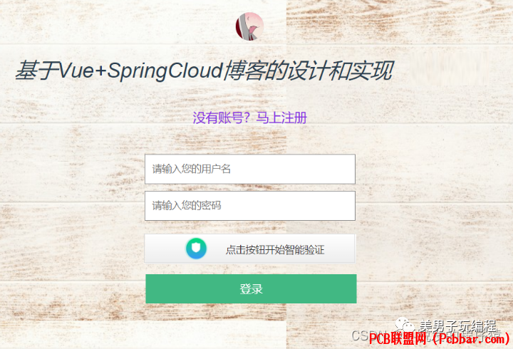

    拿本次博客的登录来说只需要验证账号和密码就行,个人登录是不会进行权限验证。注册成功会保持30分钟的权限验证,关于权限验证会在标题5-2-3中提到,以便后面的博客信息的操作,超过则需要重新登录去博客的个人中心填写博客信息。2 t$ s" J% M, X" l& j3 h2 f9 T
    博客的登录与注册的页面如下图所示:8 E. Q/ t! Y7 r! V. |2 j( h$ r( j
      C1 h  T2 t3 W7 f" ]: L3 e- l
    ! h" E( x; K9 m
    ' T5 @3 }& N' C7 R博客登录的用户名需要以英文子母开头,用户名和密码均不可以超过16位,注册保证两次登录密码正确就可,在此不再贴出图片累述。

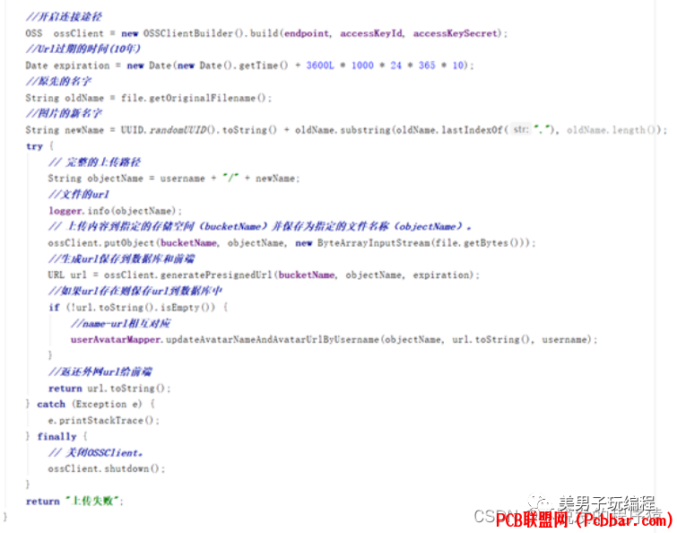

      i+ \# R0 i% u0 F( x1 R: ]) G7.1、用户的头像存储! Y, J  a' R# i/ ]5 L
    当用户注册的时会需要选择个人的头像,上传的头像只能是JPG格式且大小不能超过2MB,且上传前会先查询数据库中的头像图片名是否已经存在,存在的话直接会先删除OSS中旧图片,再插入新图片,如果不存在的话,直接插入到OSS文件服务器中。头像的存储流程由前端发起file传给后端,后端接受file头像,利用二进制传给OSS文件服务器。服务器再传过来头像的外网URL地址,此时修改显示时间为10年再返还给用户,最后把头像外网URL地址保存到自己的LocalStorage本地。$ l/ _0 h2 N2 B: ~
    5 a( e- V6 l7 a0 g3 J. O% Q! S6 s

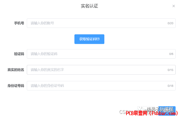

    - C4 k5 I% |2 m未完成实名认证时页面会转到实名认证中,当完成实名认证时,首次进入我的钱包中心会触发设置支付密码,当设置成功后,支付以及绑定个人银行卡均需要用到支付密码。可以用旧支付密码修改新密码,也可以手机重置手机密码。还可以绑定自己的银行卡,需要有关部门的配合。本次博客只允许建设银行,工商银行和中国银行,且每张银行卡只允许绑定一张。利用v-charts组件把个人的时间段的消费情况以条形图展现给用户观看。

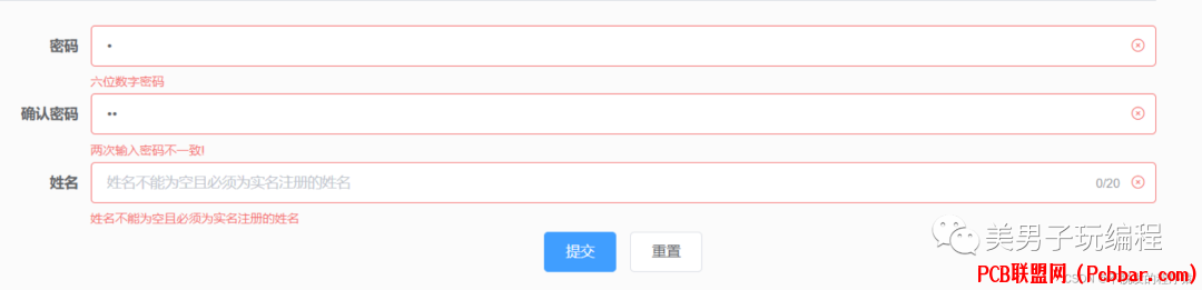

    + Y% I! s/ P) z! M) W! c# d银行卡姓名需要与实名认证的姓名一致。

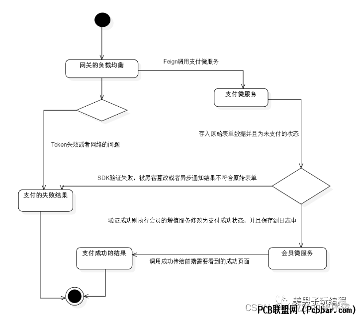

    支付中心包含普通会员和超级会员,由于普通会员采用支付宝原始的方式,而超级会员采用支付宝的二维码方式,所以两者会在调用的时候会有所不用。& V! {- ?) h0 c  U; u# [% G

    8 ~" ?# _3 G2 Z. F' D: @/ pPom文件中的module划分如下图所示:4 e  }3 F0 N1 T5 y/ r5 y0 s: B
    , b' E/ p: I9 I- ?) L
    1 c. v5 \5 h9 g9 ^$ x! R6 u' n9 R
