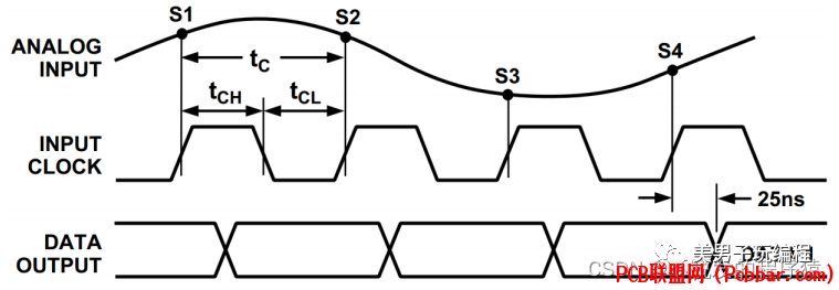

AD9280 的时序图如下图所示:
- n4 Y8 p- e2 w- Q
. W+ T  ?4 w+ U3 l6 B8 D7 K/ h) S
" h7 K" G0 [" R) g
; b2 o4 k* @5 q5 C8 d+ e% E1 I模拟信号转换成数字信号并不是当前周期就能转换完成,从采集模拟信号开始到输出数据需要经过 3 个时钟周期。比如上图中在时钟 CLK 的上升沿沿采集的模拟电压信号 S1,经过 3 个时钟周期后(实际上再加上 25ns 的时间延时),输出转换后的数据 DATA1。需要注意的是,AD9280 芯片的最大转换速度是32MSPS,即输入的时钟最大频率为 32MHz。

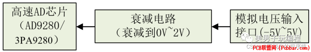

9 i" R3 G4 K1 u) j5 w7 B7 S高速ADC转换电路设计思路如下所示:
& G! I7 ]4 E8 {& J9 t+ S& f2 V) v4 d6 t( g  V
8 O. O4 J# J1 ]/ j# m

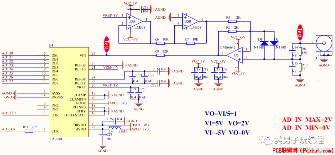

  E7 b5 G6 x6 i* Y9 U$ o高速ADC转换电路设计如下所示:
: o( g( h# [( q5 u$ s
# t$ L0 [* E8 f* L
7 F& W' r0 p7 d+ ^3 l$ |* c8 w; m/ d# ]! w; ^
图中输入的模拟信号 SMA_IN(VI)经过衰减电路后得到 AD_IN2(VO)信号,两个模拟电压信号之间的关系是 VO=VI/5+1,即当 VI=5V 时,VO=2V;VI=-5V 时,VO=0V。5 X. J, p, u. ]- }8 D6 Y

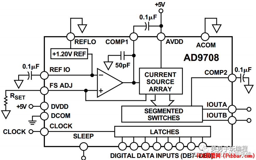

AD9708 的内部功能框图如下图所示:
# Y! [. F% S# G/ L; q
9 y! I# G* x$ m/ h4 s) j
; P/ \4 s9 D& _/ y" y4 W: n9 A# |" f1 Y6 R% P6 f2 H4 l# K; [3 e, w
AD9708 在时钟(CLOCK)的驱动下工作,内部集成了+1.2V 参考电压(+1.20V REF)、运算放大器、电流源(CURRENT SOURCE ARRAY)和锁存器(LATCHES)。两个电流输出端 IOUTA 和 IOUTB 为一对差分电流,当输入数据为 0(DB7~DB0)时,IOUTA 的输出电流为 0,而 IOUTB 的输出电流达到最大,最大值的大小跟参考电压有关;当输入数据全为高点平(DB7~DB0=8’hff)时,IOUTA 的输出电流达到最大,最大值的大小跟参考电压有关,而 IOUTB 的输出电流为 0。AD9708 必须在时钟的驱动下才能把数据写入片内的锁存器中,其触发方式为上升沿触发,AD9708 的时序图如下图所示:

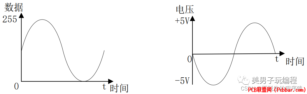

: @8 C, y6 F- z0 b5 h# R+ BAD9708 是一款数字信号转模拟信号的器件,内部没有集成 DDS(Direct Digital Synthesizer,直接数字 式频率合成器)的功能,但是可以通过控制 AD9708 的输入数据,使其模拟 DDS 的功能。例如,我们使用AD9708 输出一个正弦波模拟电压信号,那么我们只需要将 AD9708 的输入数据按照正弦波的波形变化即可,下图为 AD9708 的输入数据和输出电压值按照正弦波变化的波形图。% T4 l4 ^+ [1 K9 a' Q
/ K6 n1 U) N3 r4 C' ^% e3 o6 ?
# q/ ~" f2 V. l
# @: m1 F. u: [9 E, @由上图可知,数据在 0 至 255 之间按照正弦波的波形变化,最终得到的电压也会按照正弦波波形变化,当输入数据重复按照正弦波的波形数据变化时,那么 AD9708 就可以持续不断的输出正弦波的模拟电压波形。需要注意的是,最终得到的 AD9708 的输出电压变化范围由其外部电路决定的,当输入数据为 0 时,AD9708 输出+5V 的电压;当输入数据为 255 时,AD9708 输出-5V 的电压。$ B& @8 T+ ]6 D, I1 [( I+ `4 ~
3 D' L2 K: M$ |/ [, e由此可以看出,只要输入的数据控制的得当,AD9708 可以输出任意波形的模拟电压信号,包括正弦波、方波、锯齿波、三角波等波形。
