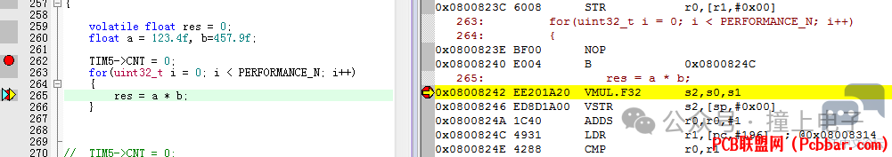

在STM32中要启用FPU,需要启动满足两个宏:(__FPU_PRESENT == 1) && (__FPU_USED == 1)

% x1 y0 P4 F/ u' x; ?在keil的魔术棒中,如上图所示,直接选中单精度浮点运算器,keil就会自动把所需的宏给定义出来。如何验证是否开启成功?

9 [1 n; D" h2 k1 g+ b) ~( |验证方法1:" g  Y" j% i/ ~: v
运行单片机程序,不选中/选中FPU,分别做10万次乘法:发现耗时不同,则说明开启FPU成功了。
3 o8 o" ^/ x6 ~6 P0 S- {) H9 }/ x0 v# x& g8 C/ p# Y: ~  e: K4 T
0 P; D3 `  k( B# E% L& w: x验证方法2:; U. o+ ~/ h6 _6 r+ O2 l( \1 ]+ ~/ O
进入debug模式,或者直接查看汇编文件,发现C语言乘法运算,被编译成了V打头的汇编乘法命令,说明开启成功。/ e2 J: V# P9 k" |+ c" f% P
