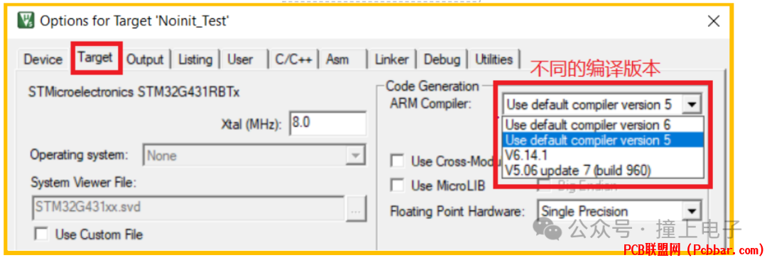

为了防止未初始化的变量被初始化为0,要将未初始化的变量放在一个特殊段内,这个段满足是ZI数据段(.bss),它的执行域(region)具有UNINIT属性。
6 T2 {/ q+ Y0 ?9 q; J1.Arm? Compiler 5的操作& [: y5 I2 y2 X

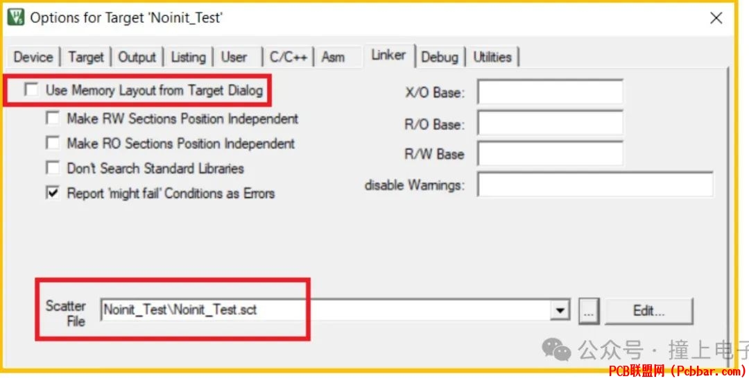

修改工程的linkerfile文件,*.sct文件
; }- z0 C# j) O6 L8 \
5 O4 J0 n" [) d# C! A
这边将RAM划分两个区间,其中RW_IRAM2就是我们要的变量不初始化区域,属性为UNINIT,定义一个region名字NO_INIT.
  • ER_IROM1 0x08000000 0x00020000 { ; load address = execution address*.o (RESET, +First)*(InRoot$$Sections).ANY (+RO).ANY (+XO)}  RW_IRAM1 0x20000400 0x00007C00 {     ; RW data    .ANY (+RW +ZI)  }  RW_IRAM2 0x20000000 UNINIT 0x00000400   {    .ANY (NO_INIT)   }}变量定义到这个 section,这边 AC5 要用到 zero_init 这个修饰。

    - N) k# n8 ^! ?2. Arm? Compiler 6 的操作8 ^+ T8 b) c9 P8 R" t  C

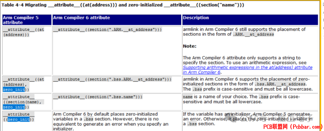

    在 AC6 上面需要加入.bss 这个 ZI 定义,如下的 sct 文件修改:
  • RW_IRAM2 0x20000000 UNINIT 0x00000400 { .ANY (.bss.NO_INIT)}变量定义到 section 部分,AC5 和 AC6 也是有区别的,不再支持 zero_init 这个修饰,如下定义:
  • uint16_t Test_NoInit __attribute__((section(".bss.NO_INIT"))); // Work for AC6
    2 B9 j8 ^. [$ H2 k$ k对于版本 AC5 和 AC6 具体区别可以参考 Keil 帮助文件中的描述:+ w/ ^' V$ g! F: X! O
