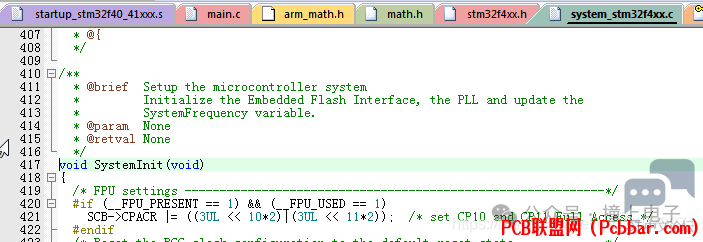

只要STM32或者其他32位单片机,自带FPU功能,就可以加速float类型数据的加减乘除运算。
$ D) u; [* p0 [, |# f2 ^5 ]6 z- _! V
在STM32中要启用FPU,需要启动满足两个宏:(__FPU_PRESENT == 1) && (__FPU_USED == 1)
/ j- J3 A7 e2 m' c" G2 j& [0 e
( B0 V9 e: ?: a9 x- n% I  x; W4 X% t) E* {1 h, E# J
' m8 t' l: {: h
1 y$ o8 M: U# n
+ C3 l2 x2 ]( g0 X! D& P在keil的魔术棒中,如上图所示,直接选中单精度浮点运算器,keil就会自动把所需的宏给定义出来。如何验证是否开启成功?. ~1 F/ Z* N) |* E+ n& o5 \0 W
. z. ~/ |* ~1 ?

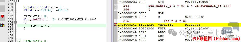

' c6 [* r/ W  P* p验证方法1:
# e8 E% r6 D& j& ?运行单片机程序,不选中/选中FPU,分别做10万次乘法:发现耗时不同,则说明开启FPU成功了。
* w* [/ i: r, j/ L$ [" P# x& g8 C/ p# Y: ~  e: K4 T& V" U& C( L8 b& C" a0 n, a3 W, i$ P
验证方法2:; U. o+ ~/ h6 _6 r+ O
9 w) C7 e7 I8 H/ V; M, |进入debug模式,或者直接查看汇编文件,发现C语言乘法运算,被编译成了V打头的汇编乘法命令,说明开启成功。/ e2 J: V# P9 k" |+ c" f% P) C! K! h+ _1 Z! W5 {( p/ _+ ~; \! q* W
6 Y# P& X0 H; X! X
: {4 x1 G  G" }# Y; f2 t
1 G8 ?4 H& H5 u! V( K/ n4 J
1 v6 ]1 M2 c% oFPU只能加速float的基本运算,还有一些数学函数,不是光靠FPU就能加速的,例如sin、cos、等函数,ARM,ST,GD,APM等厂商提供了优化过的三角函数等,建议直接使用。# s. C  g$ N, \" Q' N! ?
