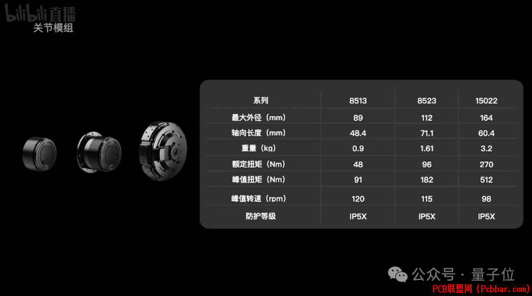

动力域方面,智元自研的PowerFlow关节模组实现量产化迭代升级。其中最强型号额定扭矩达到270Nm,峰值扭矩达到512Nm。5 S  [: K# a8 u* w4 v
! I5 L& A/ g( I  v, g3 Z1 h
稚晖君表示,PowerFlow此番提升,主要是可靠性稳定性达到量产级别。在现场,他也透露这款关节模组将开启对外售卖。2 e1 X; M1 O% \
