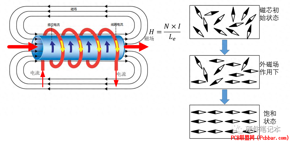

! |6 K3 P9 c# d9 ^; ]0 u( f% m2 Q电感饱和的原因
+ N; Z8 K" j! X2 ~9 B先直观的认识下什么是电感饱和,如图1:8 h6 W, @: I, t5 J  ~
# u2 l' I9 M, {4 @! B* Z图1
. N$ [. [' F' Z2 y4 u8 Z, B我们知道当图1线圈中通过电流时,线圈会产生磁场;
5 v4 V) T# D1 s磁芯在磁场的作用下会被磁化,其内部磁畴会慢慢旋转;  t8 t" f7 \5 y/ ^; x$ f
当磁芯被完全磁化时,磁畴方向全部和磁场一致,即使再增加外磁场,磁芯也没有可以旋转的磁畴了,此时的电感就进入了饱和状态。

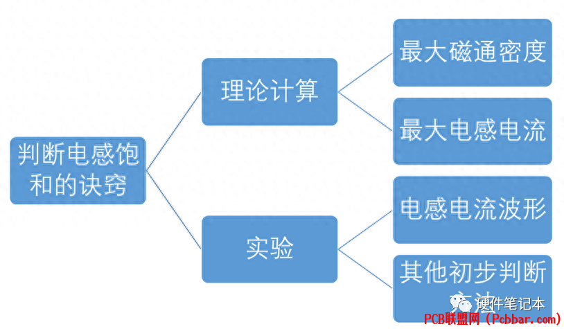

/ L% J: k4 N  g$ a5 [判断电感饱和的诀窍6 y' B7 n4 J$ a0 C$ c
在实际应用中有没有判断电感饱和的诀窍呢?
, D/ I; U2 Q# B! _可以总结为两大类:理论计算和实验测试。; ]( c/ S; Q- K. S  c- w3 X. s
理论计算可从最大磁通密度和最大电感电流入手;+ l6 I- M$ U) b* t( }- U; w
实验测试主要关注电感电流波形和一些其他初步判断方法。( U% y+ D" u6 ]0 C9 _$ v& y
# U% V( w, x+ u# o4 |4 z, \# M3 Y
+ T7 q) l+ P% m  i
( b/ C: |* o; V) R/ x) R% G  ]下面就一一介绍这些方法。

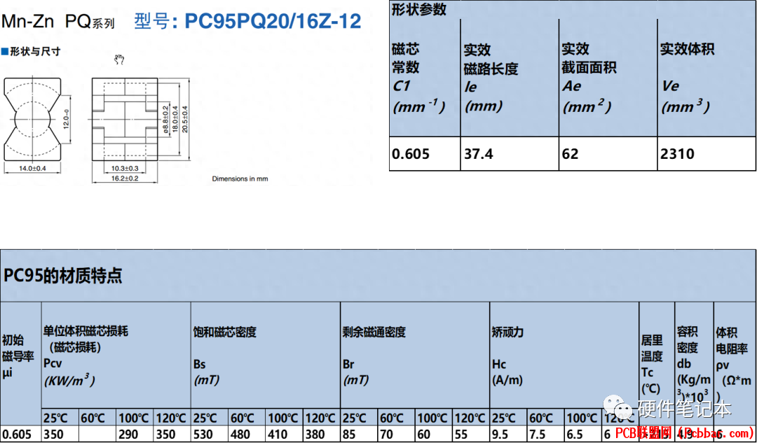

) U  ^( G. [0 d! @/ r# a# C计算磁通密度
9 l- J" |% F# T$ [6 K7 z8 t此方法适用于利用磁芯来设计电感的场景。磁芯参数包括磁路长度le,有效面积Ae等。磁芯的型号还决定了相应的磁材牌号,磁材对磁芯损耗,饱和磁通密度等做了相应规定。

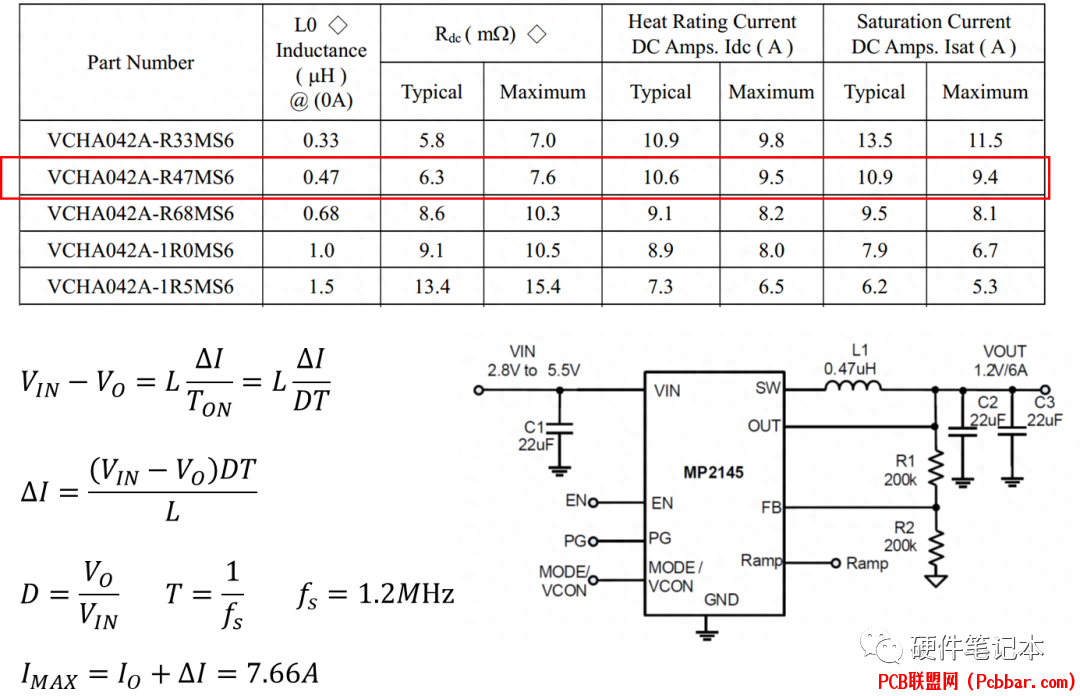

计算最大电感电流5 e# |+ Y. l' p& P# Z* q
此方法适用于直接利用成品电感来设计电路。
# S; r( X) L! N- E' i不同的电路拓扑对电感电流计算有不同的公式。
0 f. a, M5 Z, U( f# c以Buck芯片MP2145为例,可以按照如下公式计算,将计算结果与电感规格值相比较就能判断电感是否会饱和。

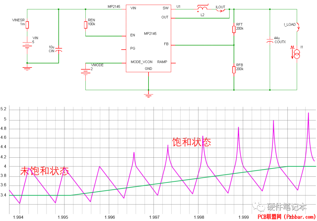

通过电感电流波形判断
3 \3 [( e- F" A, z* C( N此方法也是工程实际中最常见和最实用的的方法。+ p' Y8 ^7 ?7 p" J- e# g$ G  ?, i
还是以MP2145为例,使用MPSmart仿真工具进行仿真,从仿真波形可以知道,当电感没有饱和时,电感电流是一个斜率一定的三角波,当电感饱和时电感电流波形会有一个明显畸变,这是由于饱和后感量降低造成的。& r8 m/ L) V8 Q+ O0 s
7 X" b" R+ K, o' k
: \2 Y8 `' S7 a$ A8 k我们在工程实际中就可以基于此观察电感电流波形是否存在畸变,来判断电感是否饱和。
! e/ k7 M3 ^8 S# {3 R1 A下面是在MP2145 Demo板上实测波形,可以看到饱和后有明显的畸变,与仿真结果一致。
