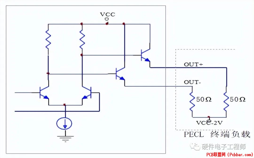

6 J% Z% A1 X. X* J& d  }0 G" Z1. 差分信号接口介绍1.1 PECL 接口PEL 是有 ECL 标准发展而来,在 PECL 电路中省去了负电源,较 ECL 电路更方便使用。PECL 信号的摆幅相对 ECL 要小,这使得该逻辑更适合于高速数据的串性或并行连接。PECL 标准最初有 MOTOROLA 公司提出,经过很长一段时间才在电子工业界推广开。
& y. i8 X' X- b5 U
8 x" N" j4 ]5 a- M: Z
(1)PECL 接口输出结构PECL 电路的输出结构如图 1 所示,包含一个差分对和一对射随器。输出射随器工作在正电源范围内,其电流始终存在,这样有利于提高开关速度。标准的输出负载是接 50Ω至 VCC-2V 的电平上,如图 1 中所示,在这种负载条件下,OUT+与 OUT-的静态电平典型值为 VCC-1.3V, OUT+与OUT-输出电流为 14mA。PECL 结构的输出阻抗很低,典型值为 4~ 5 Ω,这表明它有很强的驱动能力,但当负载与 PECL 的输出端之间有一段传输线时,低的阻抗造成的失配将导致信号时域波形的振铃现象。1 F( r7 c5 C! E$ e+ e' w# c
' i' n0 j) l( B4 r' g4 @! C) B图1. PECL 输出结构5 y$ F6 g; Y' ]# u: ]9 j8 x

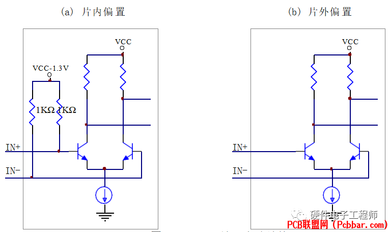

(2) PECL 接口输入结构PECL 输入结构如图 2 所示,它是一个具有高输入阻抗的差分对。该差分对共模输入电压需偏置到 VCC-1.3V,这样允许的输入信号电平动态最大。MAXIM 公司的 PECL 接口有两种形式的输入结构,一种是在芯片上已加有偏置电路,如 MAX3867、MAX3675,另一种则需要外加直流偏置。
0 _% M2 d4 q4 g" B! S9 [& ~! y8 g
: [6 S" D# h. t8 h图2. PECL 输入电路结构/ g* R1 P( M1 O& _

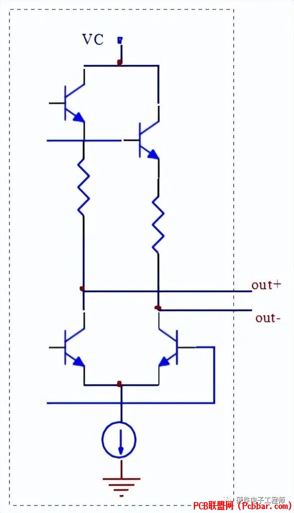

1.2 CML 接口CML 是所有高速数据接口形式中最简单的一种,它的输入与输出是匹配好的,从而减少了外围器件,也更适合于在高的频段工作。它所提供的信号摆幅较小,从而功耗更低。7 F! U; {$ j9 R/ y9 R/ `3 J- q$ M

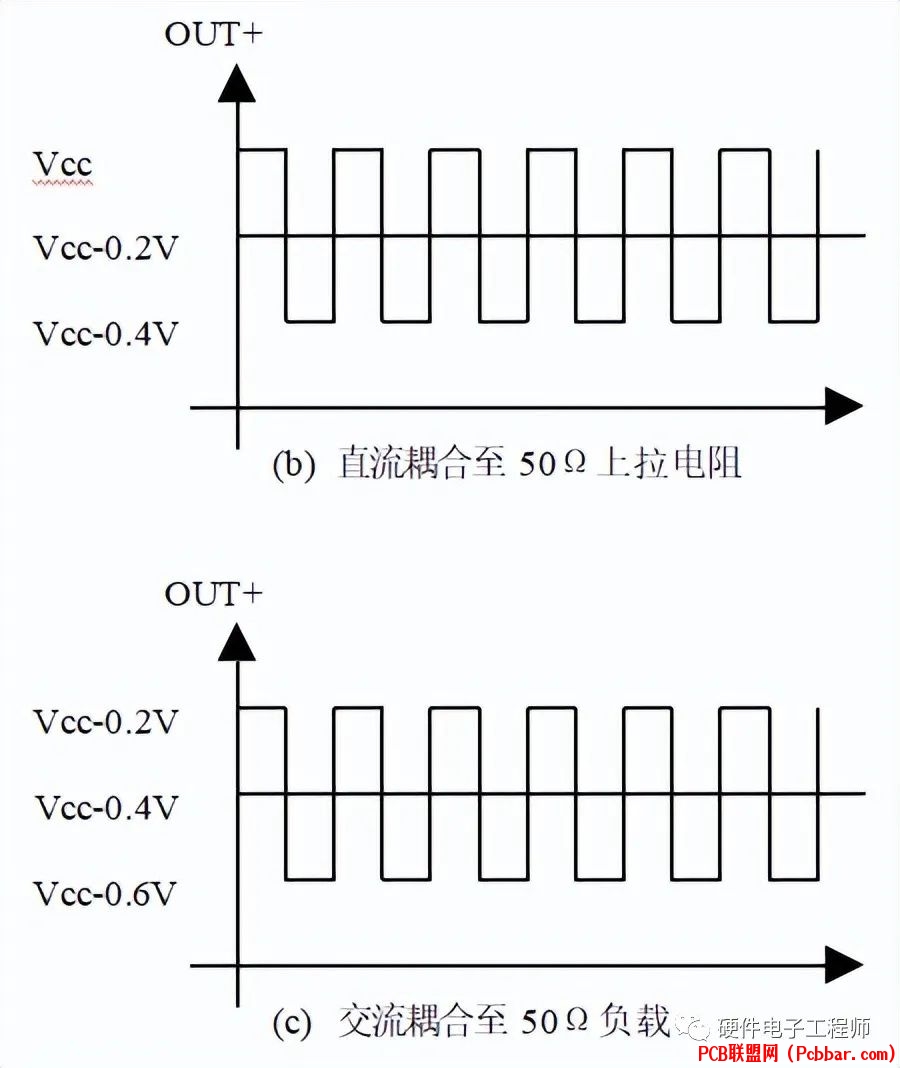

(1)CML 接口输出结构CML 接口的输出电路形式是一个差分对,该差分对的集电极电阻为 50Ω,如图 3 中所示, 输出信号的高低电平切换是靠共发射极差分对的开关控制的,差分对的发射极到地的恒流源典型值为 16mA,假定 CML 输出负载为一 50Ω上拉电阻,则单端 CML 输出信号的摆幅为Vcc~Vcc-0.4V。在这种情况下,差分输出信号摆幅为 800mV,共模电压为 Vcc-0.2V。若 CML9 z  A+ N+ L4 e$ @- v3 I
输出采用交流耦合至 50Ω负载,这时的直流阻抗有集电极电阻决定,为 50Ω,CML 输出共模电压变为 Vcc-0.4V,差分信号摆幅仍为 800mV。在交流和直流耦合情况下输出波形见图 4。
/ ^0 Z0 `4 p. J+ n) b) Z
$ [9 X$ c) r' m$ [* J% S6 N图3. CML 输出结构
* n! x1 k! e" ?* P$ h$ }
5 `4 x2 X  y* J5 `0 Q图4. CML 在不同负载时的输出波形  A, a/ R- o; |) ]" H" G5 ~

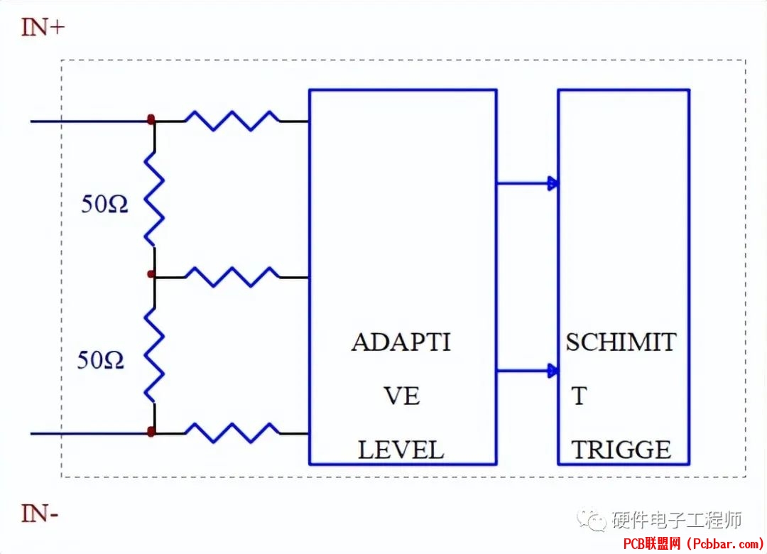

(2)LVDS 接口输入结构LVDS 输入结构如图 7 所示,输入差分阻抗为 100Ω,为适应共模电压宽范围内的变化, 输入级还包括一个自动电平调整电路,该电路将共模电压调整为一固定值,该电路后面是一个 SCHMITT 触发器。SCHMITT 触发器为防止不稳定,设计有一定的回滞特性,SCHIMTT 后级是差分放大器。
7 \8 X9 D4 Y( ?! W
( Y& v- b2 z0 p! j5 g# e, G! R) i
图7. LVDS 输入结构
