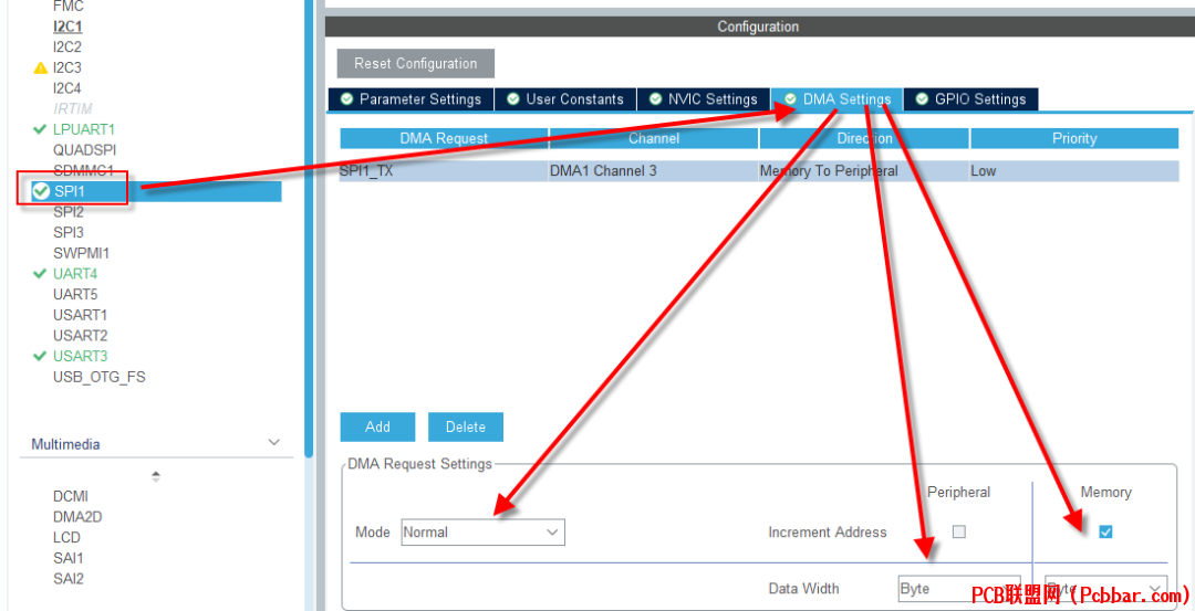

    2、HAL库SPI DMA在CUBEMX中的配置2.1、配置界面配置非常简单,只需要选择SPI1的TX配置为DMA模式即可,选择正常模式即可,不需要循环模式,否则LVGL可能会显示异常
    2.2、SPI DMA代码详解先来看上面配置生成的代码,主要就是DMA的模式配置参数
        /* SPI1 DMA Init */
        /* SPI1_TX Init */
        hdma_spi1_tx.Instance = DMA1_Channel3;
        hdma_spi1_tx.Init.Request = DMA_REQUEST_1;
        hdma_spi1_tx.Init.Direction = DMA_MEMORY_TO_PERIPH;
        hdma_spi1_tx.Init.PeriphInc = DMA_PINC_DISABLE;
        hdma_spi1_tx.Init.MemInc = DMA_MINC_ENABLE;
        hdma_spi1_tx.Init.PeriphDataAlignment = DMA_PDATAALIGN_BYTE;
        hdma_spi1_tx.Init.MemDataAlignment = DMA_MDATAALIGN_BYTE;
        hdma_spi1_tx.Init.Mode = DMA_NORMAL;
        hdma_spi1_tx.Init.Priority = DMA_PRIORITY_LOW;
        if (HAL_DMA_Init(&hdma_spi1_tx) != HAL_OK)
          Error_Handler();
        __HAL_LINKDMA(spiHandle,hdmatx,hdma_spi1_tx);
