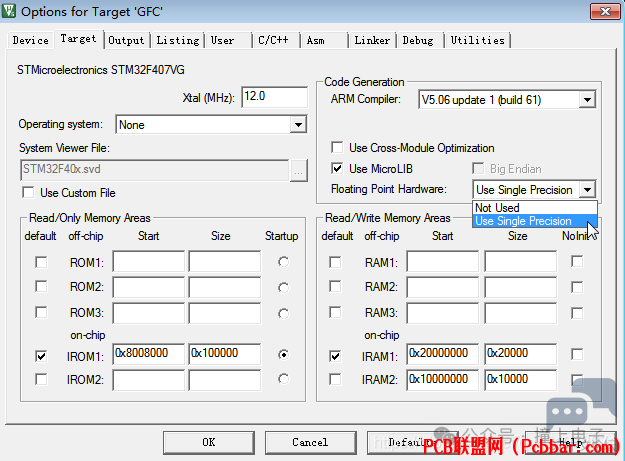

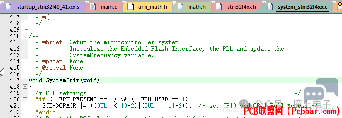

6 r# M/ U% k7 |* t2 n只要STM32或者其他32位单片机,自带FPU功能,就可以加速float类型数据的加减乘除运算。
! M& R+ {+ W0 e6 [5 S8 ?3 o
+ @7 m& Y8 a; u' @$ t( n' \  `) l$ Z在STM32中要启用FPU,需要启动满足两个宏:(__FPU_PRESENT == 1) && (__FPU_USED == 1)/ M8 d" C# }8 U) p! V
6 X; g* L* r: j% A' _! J, s
( N$ I/ Y( I) c7 U6 ~" |: b& z, G! ?- l1 e: d, U/ k
6 @8 H" S7 d$ t- o  y
# s& ^6 p: D! b5 z# r5 D6 m
在keil的魔术棒中,如上图所示,直接选中单精度浮点运算器,keil就会自动把所需的宏给定义出来。如何验证是否开启成功?

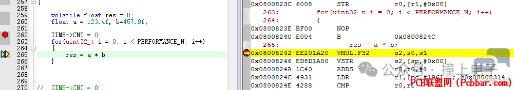

运行单片机程序,不选中/选中FPU,分别做10万次乘法:发现耗时不同,则说明开启FPU成功了。
) J7 |  _! _7 a7 e# x& g8 C/ p# Y: ~  e: K4 T
. l5 Y$ a( z6 ~" t# A1 i8 k" o. |验证方法2:; U. o+ ~/ h6 _6 r+ O
. D0 S% X$ O: ]1 E# }8 V进入debug模式,或者直接查看汇编文件,发现C语言乘法运算,被编译成了V打头的汇编乘法命令,说明开启成功。/ e2 J: V# P9 k" |+ c" f% P
