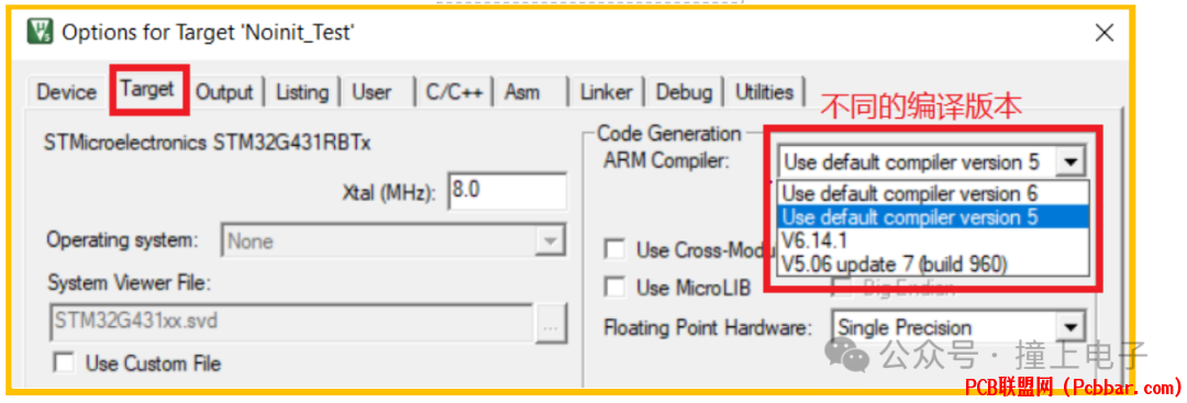

; q& `( v% z  X2 Y; O5 y( b: ~, j2 Q有些时候在我们的应用过程中要求变量有连续性,或者现场保留,例如 Bootloader 跳转,某种原因的复位过程中我们有些关键变量不能被初始化,在不同的编译环境下有不同的设置,本文就这个操作做总结,分别介绍使用 Keil,IAR 和 CubeIDE 的操作方法,本文中所用芯片为:STM32G431RBT6。Keil 中没有这个关键字,而且会有版本的区别,下面分别介绍:
9 n; i1 S8 c! Z8 l6 d2 X
' G8 |7 w# i- W$ E4 ~: |为了防止未初始化的变量被初始化为0,要将未初始化的变量放在一个特殊段内,这个段满足是ZI数据段(.bss),它的执行域(region)具有UNINIT属性。

    5 \! T; w) S8 y3 V- F0 N  a在 AC6 上面需要加入.bss 这个 ZI 定义,如下的 sct 文件修改:
  • RW_IRAM2 0x20000000 UNINIT 0x00000400 { .ANY (.bss.NO_INIT)}变量定义到 section 部分,AC5 和 AC6 也是有区别的,不再支持 zero_init 这个修饰,如下定义:
  • uint16_t Test_NoInit __attribute__((section(".bss.NO_INIT"))); // Work for AC6  U& r0 H  w" S$ {. p/ M& U
    对于版本 AC5 和 AC6 具体区别可以参考 Keil 帮助文件中的描述:
