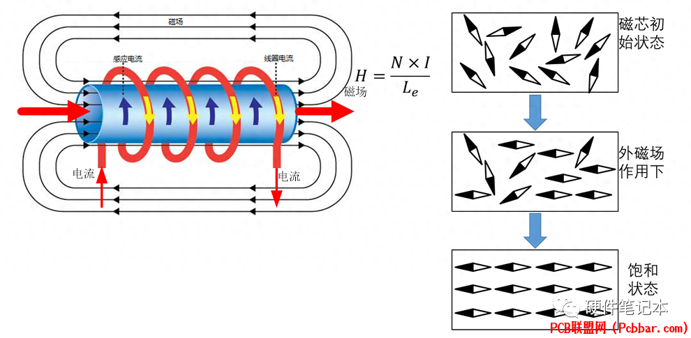

我们知道当图1线圈中通过电流时,线圈会产生磁场;
8 ?: E/ B0 G0 y. e2 v4 o磁芯在磁场的作用下会被磁化,其内部磁畴会慢慢旋转;
, p  z4 b( r. A( W  q4 ~* C当磁芯被完全磁化时,磁畴方向全部和磁场一致,即使再增加外磁场,磁芯也没有可以旋转的磁畴了,此时的电感就进入了饱和状态。- o9 a5 N+ A2 I# P3 f7 {3 f1 X1 _

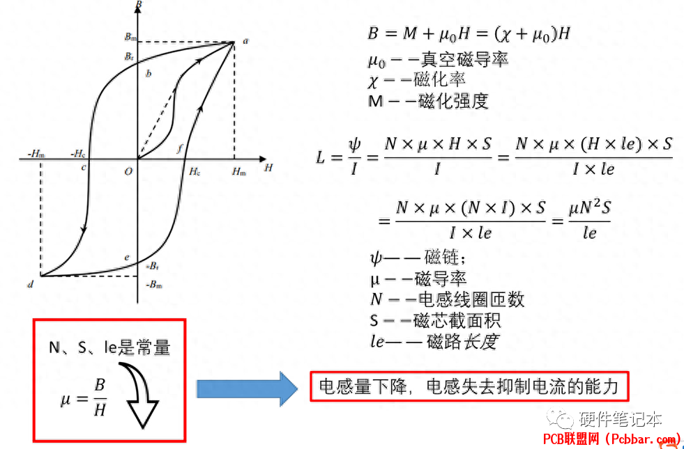

从另一个角度来看,如图2所示的磁化曲线,磁通密度B与磁场强度H之间满足图2中右侧公式:- T3 ^- P# W2 u2 s
当磁通密度达到Bm时,磁通密度不再随磁场强度的增大而大幅度增大,此时电感达到饱和。' g) i5 s( |1 M; Y8 B
由电感与磁导率μ的关系式可知:/ Y6 G  T: C8 S6 w/ y
当电感饱和后,μ会大幅度减小,最终导致电感量大幅降低,失去抑制电流的能力。$ e' p+ ]- Y# F7 ?

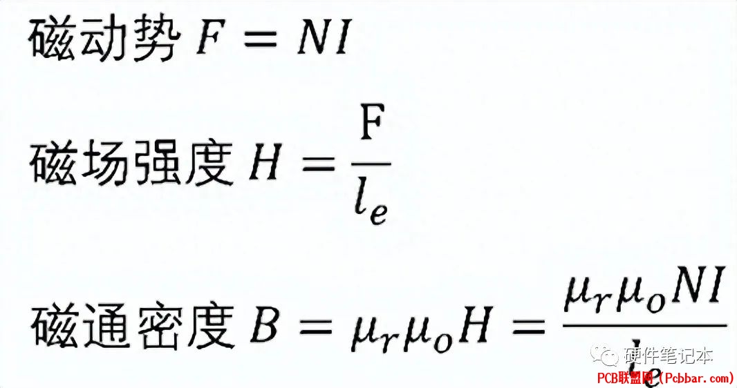

8 y, o7 G* J# N& ]计算磁通密度  |  i1 v& y* Y; O' V/ ^
此方法适用于利用磁芯来设计电感的场景。磁芯参数包括磁路长度le,有效面积Ae等。磁芯的型号还决定了相应的磁材牌号,磁材对磁芯损耗,饱和磁通密度等做了相应规定。
6 _# F' |0 S% t1 v: z3 Y, W
. k, J! R) b7 X& }
% z0 b8 M; g0 r: s2 a有了这些材料,我们就能根据实际设计情况来计算最大磁通密度,公式如下:2 q  b$ K+ b. h% V
" A  Z$ |: K! y$ b! r% k
4 ^: w- C  y; }: n6 J7 G6 O实际中可简化计算,用ui来代替ur;最后与磁材饱和磁通密度相比较,就能判断设计的电感是否有饱和的风险。9 X. v) q: C0 B* l6 s6 K

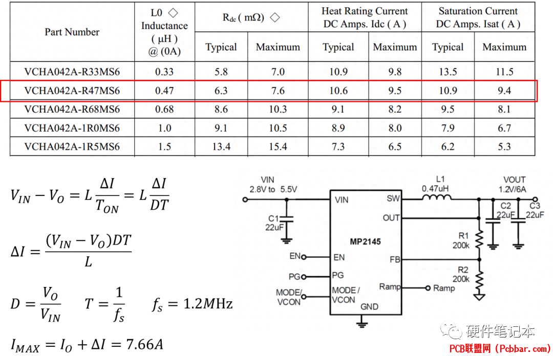

计算最大电感电流
8 ]0 b6 t  R2 q4 e. @' ?. a* [此方法适用于直接利用成品电感来设计电路。
' M! }6 G: s+ ~$ Y! \不同的电路拓扑对电感电流计算有不同的公式。3 M: D$ O% h9 A  [
以Buck芯片MP2145为例,可以按照如下公式计算,将计算结果与电感规格值相比较就能判断电感是否会饱和。
' P) r6 ^1 o, D) K6 x& l# r( u  f

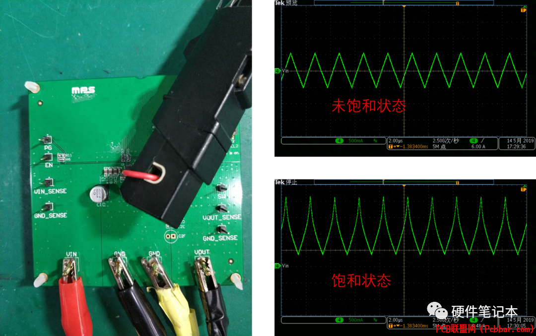

通过电感电流波形判断6 @7 c- P1 k3 @: K  @! A7 Z
此方法也是工程实际中最常见和最实用的的方法。
/ Y$ f+ R( w! W) l' L2 S还是以MP2145为例,使用MPSmart仿真工具进行仿真,从仿真波形可以知道,当电感没有饱和时,电感电流是一个斜率一定的三角波,当电感饱和时电感电流波形会有一个明显畸变,这是由于饱和后感量降低造成的。6 T2 C: @- {; G4 x' p9 x% ]9 h
& v" J5 z- ]5 X0 ~2 h/ F
9 ?, x7 |( _$ M6 Y" D: g' {
我们在工程实际中就可以基于此观察电感电流波形是否存在畸变,来判断电感是否饱和。
% V; E1 ~3 g8 c. m2 k9 h0 p5 x+ O+ o下面是在MP2145 Demo板上实测波形,可以看到饱和后有明显的畸变,与仿真结果一致。7 \1 C# v: p6 h* Y2 V- u3 f
3 W$ U" h+ o) y$ ]' E% k$ g# |. p- y1 U+ g2 M
