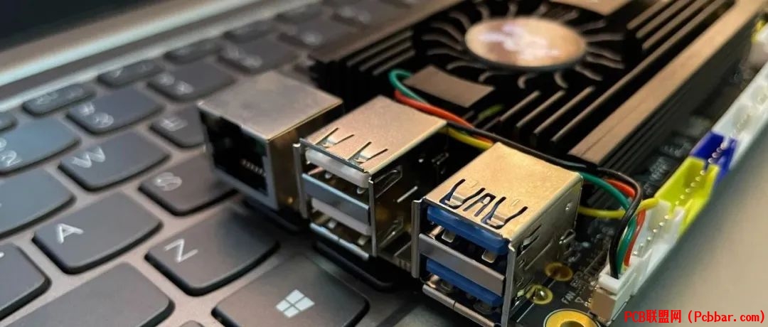

星闪 SLE 天然支持一主多从通信,通常是采用星形网络拓扑架构,即一台主机可以同时与多台从机进行连接通信,区别于单一的点对点通信方式,如果从“服务端/客户端”的角度去理解,大概相当于一个服务端程序管理多个客户端连接。- C, x$ Y2 D+ K) {. W1 {( A; ?- ^
1 `4 w+ }# j0 j9 _
( ^" g# X: ~$ c& R+ p# c( x* u1 q* Z& ~9 j1 ^/ Q( E
如上图所示,飞凌OK3588开发板通过USB接口对接小熊派 Bearpi-Pico H2821模块,作为服务端角色,然后用 8 个 Bearpi-Pico H2821 作为客户端角色,同时跟服务端进行连接通信。  y/ m) @( C2 j5 N1 d. L
- s; Q% F% k, p5 v5 L假设这 8 个客户端角色是一些传感器或者执行器,就可以统一被服务端进行调度通信,客户端可以随时往服务端上传数据,也可以随时接收服务端下发的控制数据。5 |" `5 v2 r  S, A, b
