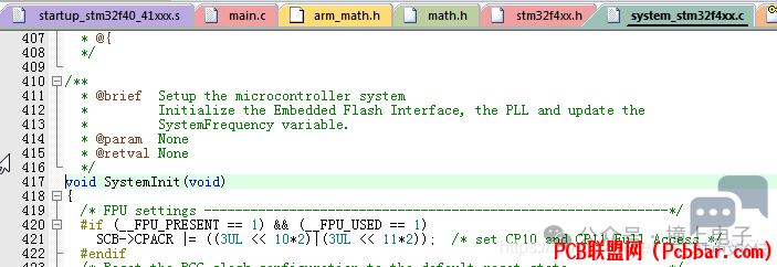

0 d, l6 X5 X, {只要STM32或者其他32位单片机,自带FPU功能,就可以加速float类型数据的加减乘除运算。
; j. }/ N) E6 g# K5 k. k4 z
9 W: Y" s, @& {  G$ I/ ^0 H在STM32中要启用FPU,需要启动满足两个宏:(__FPU_PRESENT == 1) && (__FPU_USED == 1)

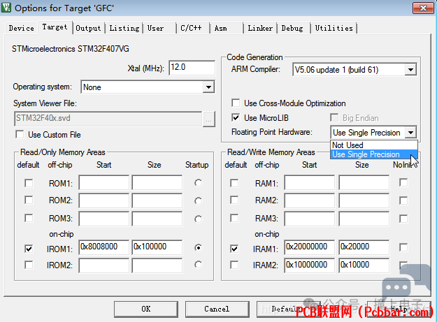

, W4 E3 f, Y( R* p: B6 z6 y6 u0 [( ~在keil的魔术棒中,如上图所示,直接选中单精度浮点运算器,keil就会自动把所需的宏给定义出来。如何验证是否开启成功?

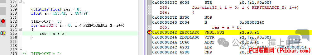

% E7 b5 B- v; J验证方法1:" V8 v! o. K: p: G# o' U, `
运行单片机程序,不选中/选中FPU,分别做10万次乘法:发现耗时不同,则说明开启FPU成功了。8 Q8 r9 ?: |! \- M8 w) c& v/ Q
# x& g8 C/ p# Y: ~  e: K4 T5 X( p6 {8 P3 u! R3 ?4 x% M
验证方法2:; U. o+ ~/ h6 _6 r+ O
9 V7 N8 i! w4 f6 k  O2 N  Q8 x进入debug模式,或者直接查看汇编文件,发现C语言乘法运算,被编译成了V打头的汇编乘法命令,说明开启成功。/ e2 J: V# P9 k" |+ c" f% P
