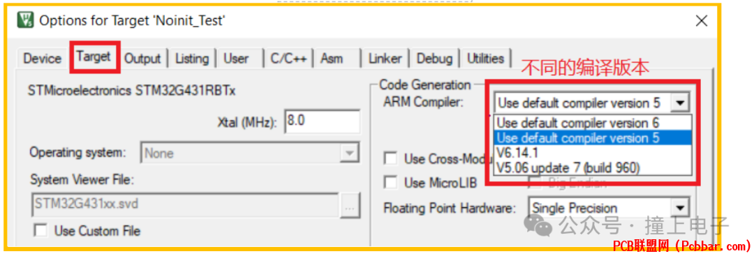

有些时候在我们的应用过程中要求变量有连续性,或者现场保留,例如 Bootloader 跳转,某种原因的复位过程中我们有些关键变量不能被初始化,在不同的编译环境下有不同的设置,本文就这个操作做总结,分别介绍使用 Keil,IAR 和 CubeIDE 的操作方法,本文中所用芯片为:STM32G431RBT6。Keil 中没有这个关键字,而且会有版本的区别,下面分别介绍:* \# ^1 E9 Q- w' y) G" A
/ ?6 M! }6 ^, R) `" |为了防止未初始化的变量被初始化为0,要将未初始化的变量放在一个特殊段内,这个段满足是ZI数据段(.bss),它的执行域(region)具有UNINIT属性。! @0 N$ K/ z# z
1.Arm? Compiler 5的操作) [& m7 E" T% D9 O2 Q8 W& r6 H- n3 k

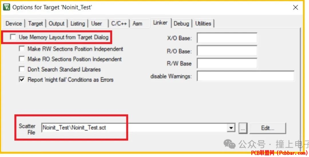

修改工程的linkerfile文件,*.sct文件
1 N) c! A5 Y" a; h3 {" [
+ [6 Q& b/ f$ E& ^1 _这边将RAM划分两个区间,其中RW_IRAM2就是我们要的变量不初始化区域,属性为UNINIT,定义一个region名字NO_INIT.
  • ER_IROM1 0x08000000 0x00020000 { ; load address = execution address*.o (RESET, +First)*(InRoot$$Sections).ANY (+RO).ANY (+XO)}  RW_IRAM1 0x20000400 0x00007C00 {     ; RW data    .ANY (+RW +ZI)  }  RW_IRAM2 0x20000000 UNINIT 0x00000400   {    .ANY (NO_INIT)   }}变量定义到这个 section,这边 AC5 要用到 zero_init 这个修饰。

    2. Arm? Compiler 6 的操作
    & P9 `1 h# d& @7 e0 v在 AC6 上面需要加入.bss 这个 ZI 定义,如下的 sct 文件修改:

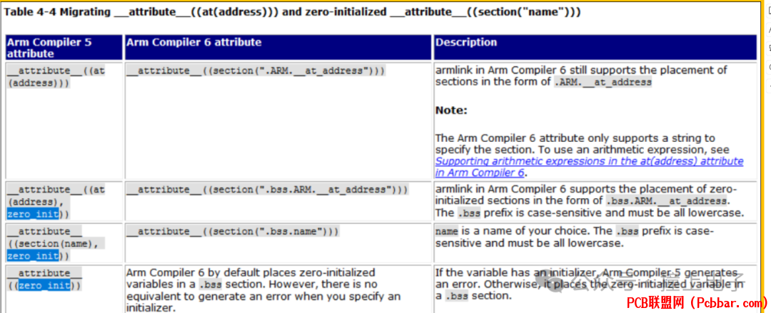

  • RW_IRAM2 0x20000000 UNINIT 0x00000400 { .ANY (.bss.NO_INIT)}变量定义到 section 部分,AC5 和 AC6 也是有区别的,不再支持 zero_init 这个修饰,如下定义:
  • uint16_t Test_NoInit __attribute__((section(".bss.NO_INIT"))); // Work for AC68 B$ I/ Z/ U% g" o7 m) p
    对于版本 AC5 和 AC6 具体区别可以参考 Keil 帮助文件中的描述:
    $ B- q' N: n9 L6 V' ]% s7 y1 M
