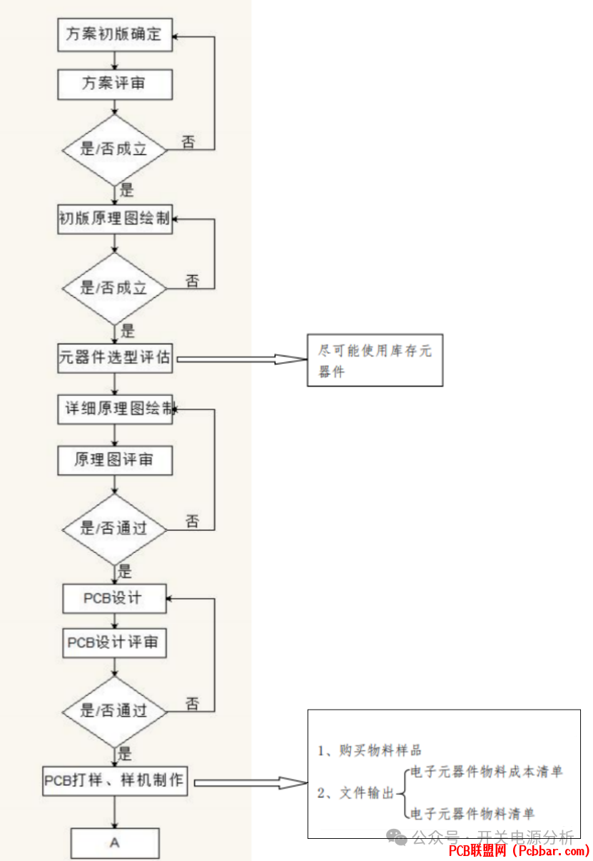

项目启动后会议,硬件工程师的任务就是设计出样机;样机制作也就是我们所说的开关电源设计,制作样机第一步就是对产品硬件方案进行初步确认,然后召集相关人员对设计方案进行评审,评审通过后,对产品硬件原理图进行初步绘制,针对关键电路进行验证测试。接下来就是元器件的选择,当然首先我们要考虑的就是库存呆料的消耗;我们就拿简单的反激式开关电源来讲,可以简单的分为以下几个步骤:设计输入条件——选择拓扑结构及控制芯片——反馈控制电路设计——输入储存电容计算——反射电源Vor确定——变压器源边电流计算——变压器磁芯选择,匝数匝比,源边感量,线径及绕组排列——开关MOS管选择——输出整流二极管选择——输出滤波电路——输入整流桥——输出电容及滤波电感电容计算,完成这些后,你就相当于画出了电源的原理图。
下一步就是PCB layout,我们目前最常用的软件是AD,画图也有一些注意的事情,比如电源线尽量走粗线,这个可以提供大电流,我一般使用20~50mil;电源过孔和地线过孔尽量比信号孔要大一点;走线尽量走短线;芯片供电电源的滤波电容尽量靠近芯片;当然还有很多会注意事项,这里就不一一列出了。

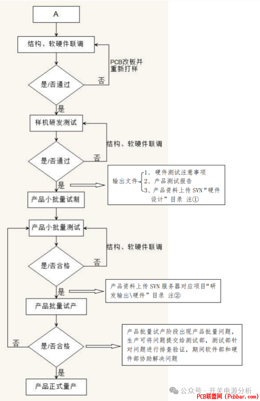

完成这些后,将电源组装进入第一轮内部测试,测试通过后,交由测试部进行验证测试,该过程由研发硬件主导,测试部辅助,测试过程中对应的测试报告存档留底,测试部测试验证软件、硬件、结构都需要符合要求或者出现的问题与硬件无关,则研发硬件工程师则可以发起小批量试制,试制出来的样机则交于测试部门进行详细验证测试并输出相应的测试报告。
测试部要根据产品多次软硬件的测试情况,最终确定产品是否可以发布试产,产品发布时研发部门必须提供给工厂以下资料:原理图文件、PCB文件、BOM清单、元器件贴片位号及参数、拼版文件。
工厂工程部拿到文件后,首先验证产品电子性能,结构合理性,工厂是否有能力做出产品,然后对工艺流程进行梳理,排出工艺流程图,做出作业指导书,列出工装制作清单,采购对物料进行下单购买,做好充足的前期准备工作。
待物料齐全后,对PCB板进行贴片过回流焊,插件过波峰焊,补焊维修剪脚作业,目检,基本功能测试,组装,二次测试,老化,全部功能检测,包装,入库。
工厂工程师根据试产中出现的问题给出有效的解决方案及后续修改方案。
这样一个电源设计生产的环就形成了,可以用下图来表示:
