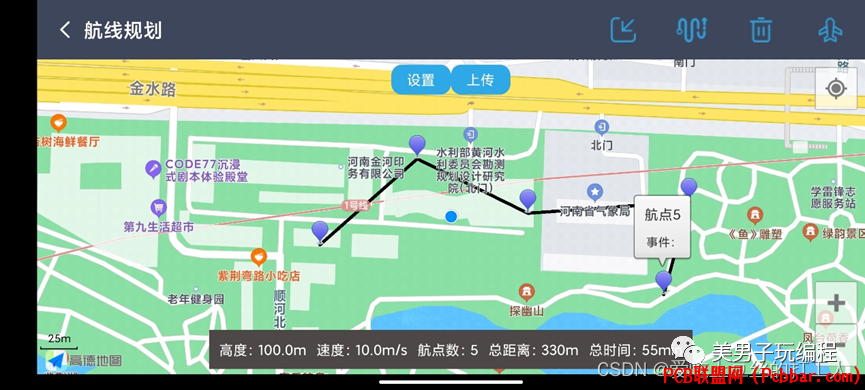

航线打点 7 Q# l4 L' V/ Y7 j
# K; y0 S" z/ D& r# Z: E在地图中手动选择点位选择完成航线打点;若打点位置错了可进行点位删除。% [" E5 ?# q8 J; {  I. H0 B
) E% K) \+ m7 H" @- u1 \" ?/ D- k7 g( H# W

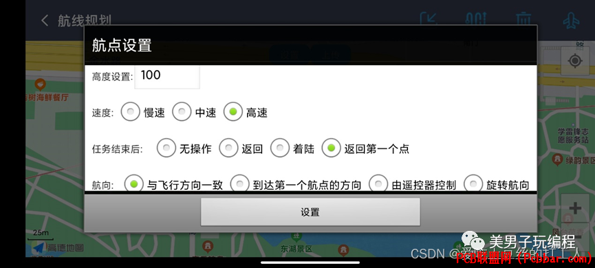

航点设置 : r' m% J. y6 z$ Q; q
8 k% E- X* V0 ^9 h( [可对航线点位进行设置,如飞行高度,速度(慢速:3m/s;中速: 7m/s;高速:10 m/s)、任务结束后操作及航向,点击[设置]按钮完成设置。* c4 D' z+ e+ `& S2 ]; U4 W
4 |- B. |, {9 e; n; r7 p设置完成后会显示总距离及飞行总时间。1 |9 A0 n8 @) N8 K: p& J. `: x

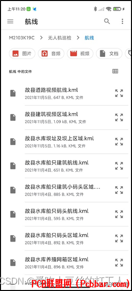

! z9 [. R+ K1 \4 n# I4 m) j航线上传
9 H. r1 p" Q: ?+ F; j% I$ B! q/ L1 @) K4 j0 C; Z8 {% }6 B  }
点击[上传]按钮,进行航线上传。可以进入本地存储中选择航线文件进行上传,航线文件为 .kml结尾。3 M" y1 l/ H$ a" r

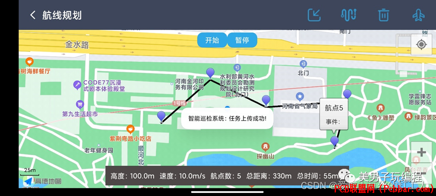

航线执行 1 t7 ^9 b/ |8 z
; N3 i  E. h/ F. S) r点击 [开始]按钮,则可对航线进行执行。若中途需要暂停也可点击[暂停]安装进行暂停操作。
: s7 N9 O/ _  k& [  X3 p, B

# l, ^2 w, G4 y0 n& F4 U获取航线 / \  B' C" S0 d  J" H
  G, D0 f' U3 k
点击[获取]按钮,即可将航线信息展示到地图界面中。- M5 |" Q6 L8 Q  l# ~( h$ E4 U1 l& u5 _

& o! {. Y6 b) M- u. {" ~            RadioGroup speed_RG = (RadioGroup) wayPointSettings.findViewById(R.id.speed);/ I) q6 k1 }/ e/ _
            RadioGroup actionAfterFinished_RG = (RadioGroup) wayPointSettings.findViewById(R.id.actionAfterFinished);
% z8 G9 S: P+ r) \6 X$ c# j            RadioGroup heading_RG = (RadioGroup) wayPointSettings.findViewById(R.id.heading);% Z# Q/ h3 h7 t" e) q* s
            wpAltitude_TV.setText(Math.round(altitude) + "");4 L8 G2 L% m3 \2 E2 i
            if (speed_RG_id != 0) {( @( c$ ^3 X5 I4 T7 p6 |1 u
                RadioButton radioButton = (RadioButton) speed_RG.findViewById(speed_RG_id);
/ S- W& I/ m5 l; B' |; N                radioButton.setChecked(true);
: A7 h" U7 l5 N& m. s            }/ h1 X0 U) X* y% E  Q% ~
            if (actionAfterFinished_RG_id != 0) {& V8 x/ y0 L4 q* Z# c/ e" a
                RadioButton radioButton = (RadioButton) actionAfterFinished_RG.findViewById(actionAfterFinished_RG_id);
  C% q& R8 R, l8 ~                radioButton.setChecked(true);
# o0 I0 C6 a+ K- s0 ^; W$ E            }$ g! m7 k+ Y9 H& }
            if (heading_RG_id != 0) {" x; ]0 H+ s; x8 z/ O
                RadioButton radioButton = (RadioButton) heading_RG.findViewById(heading_RG_id);
4 @* h+ i  H. j. {8 H+ }                radioButton.setChecked(true);
9 W; E/ K' e" W7 `: W. ?' K            }
: a3 P& j0 X! z6 B            speed_RG.setOnCheckedChangeListener(new RadioGroup.OnCheckedChangeListener() {
# x, x. s5 A/ \& d" X2 r6 ]                @Override
0 o3 U9 ^; w1 h+ s9 E* N: K                public void onCheckedChanged(RadioGroup group, int checkedId) {
: d3 r) h; O0 I  n                    if (checkedId == R.id.lowSpeed) {
/ \+ V, ]6 d1 u8 q; |) B+ L% ^                        mSpeed = 3.0f;
# m. D6 f: C1 F% n' O9 y0 H$ B                    } else if (checkedId == R.id.MidSpeed) {" f) {6 H  O2 T- H7 U
                        mSpeed = 5.0f;$ H5 F+ G5 q$ e% B7 m5 ^8 ~
                    } else if (checkedId == R.id.HighSpeed) {( F8 R; T5 f; I" d5 c- A# `" k
                        mSpeed = 10.0f;8 ^6 a+ A5 R& P& F% Q
                    }# T2 k7 T, S7 n& C# y
                    speed_RG_id = checkedId;$ f2 s0 A; T& {% d* \5 }
                }4 f. }8 f4 x+ W  S+ P+ u% s
8 L1 ?' w1 W$ \. }            actionAfterFinished_RG.setOnCheckedChangeListener(new RadioGroup.OnCheckedChangeListener() {  ~# O  G: M# ~7 F
                @Override
# C1 d2 b+ f( y9 L  a9 O; I' s3 [                public void onCheckedChanged(RadioGroup group, int checkedId) {1 m- q  d- ?1 r* a
                    MyLog.d("选择动作完成");
0 r" B4 v# |: D- k* C! U: D                    if (checkedId == R.id.finishNone) {# q/ Z/ v6 Y- [8 M0 s# C$ h
                        mFinishedAction = WaypointMissionFinishedAction.NO_ACTION;- _. A- Z2 g1 y( q
                        FinishedAction = "0";
5 [3 {& @7 c* g% W  U                    } else if (checkedId == R.id.finishGoHome) {
3 Z3 e% q* u  G: [                        mFinishedAction = WaypointMissionFinishedAction.GO_HOME;6 J5 [1 _# s: n  i1 b5 j
                        FinishedAction = "1";5 C  Q: e+ P( X( R, P
                    } else if (checkedId == R.id.finishAutoLanding) {
6 B. l' {+ E* x                        mFinishedAction = WaypointMissionFinishedAction.AUTO_LAND;' J% K" B3 j" f- O* E
                        FinishedAction = "2";. Y; z. S$ }& y; A& L% W2 r3 O
                    } else if (checkedId == R.id.finishToFirst) {+ B* F9 W+ _% Q' O% [
                        mFinishedAction = WaypointMissionFinishedAction.GO_FIRST_WAYPOINT;" u, f$ m( h  e, ^; s& G; N
                        FinishedAction = "3";! ]: O0 S- t1 d6 }
% [, ^- L( T5 u* c, H* q4 r4 l" u                    actionAfterFinished_RG_id = checkedId;
; [$ t- }: Z0 x/ \& d# ~                }7 A& y0 h# O7 j! A
' m# u9 m, D* D            heading_RG.setOnCheckedChangeListener(new RadioGroup.OnCheckedChangeListener() {3 X6 A( @: ]- S7 v! s
                @Override) @% {1 T% w  M. y1 a! l
+ r, f2 R3 e5 |+ H7 j8 {* w" O. L                    MyLog.d("选择标题");7 |7 D4 j* v& q8 W* P
                    if (checkedId == R.id.headingNext) {8 X8 @* k) ~1 Y! f6 d9 Q
                        mHeadingMode = WaypointMissionHeadingMode.AUTO;
2 E7 P5 k4 I3 i# N                        HeadingMode = "0";( N- M: Z$ w# D4 ~2 b
                    } else if (checkedId == R.id.headingInitDirec) {
2 P7 m9 M8 B* z# L! B: x, c, a5 E                        mHeadingMode = WaypointMissionHeadingMode.USING_INITIAL_DIRECTION;
4 F# A3 k% t5 M7 J* g, x                        HeadingMode = "1";
* F4 q  G% ^5 m* ~                    } else if (checkedId == R.id.headingRC) {& {  P! h- q7 z0 x
                        mHeadingMode = WaypointMissionHeadingMode.CONTROL_BY_REMOTE_CONTROLLER;4 O- {+ t+ ?- h! `3 i
                        HeadingMode = "2";
7 T- w- w# s9 K, G8 [$ ^6 ^5 q                    } else if (checkedId == R.id.headingWP) {
2 y4 @* e) ]+ r3 }7 W4 T+ o                        mHeadingMode = WaypointMissionHeadingMode.USING_WAYPOINT_HEADING;- \* O/ X6 z- f( y; Q) [3 N4 \& G
                        HeadingMode = "3";
% Q- y" v* p/ V/ f$ |                    }
. n" A) x0 m7 D4 Z) ~7 V: b                    heading_RG_id = checkedId;/ R' @4 V0 G! ~! M1 A5 o( \) X
  w. o5 d: `* o! {9 R- p            });3 z$ g& W2 g- X' T5 ]
            new AlertDialog.Builder(this)
8 I6 o9 x9 Y  E  v; V                    .setTitle("航点设置")$ y/ Z% h0 c! G8 x# _
                    .setView(wayPointSettings)
- I, a( ?& x$ j3 L, _                    .setNeutralButton("设置", new DialogInterface.OnClickListener() {) T( f. W& f* D
                        public void onClick(DialogInterface dialog, int id) {
) a& P6 h6 G5 c, w                            String altitudeString = wpAltitude_TV.getText().toString();% V0 b7 p9 v4 M# S% M: \6 o
                            altitude = Integer.parseInt(nulltoIntegerDefalt(altitudeString));1 I3 p5 a# z0 o: N) W$ N" n  `5 F% j
                            MyLog.e("altitude " + altitude);
$ l6 n+ P" C+ x, e                            MyLog.e("speed " + mSpeed);
% n- d" @, h  {6 x4 S                            MyLog.e("mFinishedAction " + mFinishedAction);
9 W( `& }) {! I3 z5 Q                            MyLog.e("mHeadingMode " + mHeadingMode);
2 I! B# L' T% H% B- ~) y                            configWayPointMission();
+ X5 {# e9 N, F, I' w                        }
: X* h( a/ |: C& J* z- F- x                    })( j, b" F& ?# Z- l
                    .setCancelable(false)
; v+ n1 e# f9 `( z5 F5 l                    .create()! p: w) G  s1 p6 x8 |* ~
                    .show();5 K8 V+ ]# n) i
