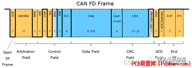

. I0 f2 A2 J' ICAN FD帧结构
: s, q! f* A( Z! _. H9 N) `+ @( hCAN FD节点可以正常收、发CAN报文,但CAN节点不能正确收、发CAN FD报文,因为其帧格式不一致。, O! R  n: W( M# e  H3 S$ g
/ ^/ x2 N: g$ f/ w# g; s) f
- u8 Q! F" b" P  {; F4 }8 O( Q' J. P
4 T+ b6 X: O$ M与CAN一样,CAN FD一共具有:帧起始,仲裁段,控制段,数据段,CRC段,ACK段和帧结束,7部分组成。
/ }1 o8 s  G" a6 R0 C

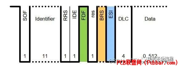

    2.3、控制段
    : d- W) W; ]' QCAN FD与CAN有着相同的IDE、res和DLC位,同时增加了FDF、BRS、ESI三个bit位。
    6 j) z9 j& u5 S3 D" s
  • FDF 位(Flexible Data Rate Format):原 CAN 数据帧中的保留位 r。表示 CAN 报文还是 CAN-FD 报文,FDF 位常为隐性(1),表示 CAN FD 报文;
  • BRS 位( Bit Rate Switch):表示位速率转换,当 BRS 为显性位(0)时数据段的位速率与仲裁段的位速率一致(恒定速率),当 BRS 为隐性位(1)时速率可变(即 BSR 到 CRC 使用转换速率传输);
  • ESI 位(Error State Indicator):发送节点错误状态指示,主动错误时发送显性位(0),被动错误时发送隐性位(1)。3 s- p5 e" D" i3 n5 n6 @/ x

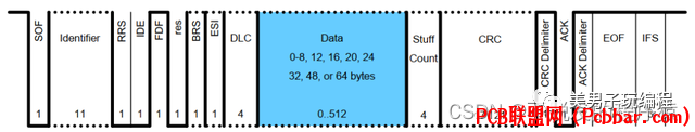

    2.4、数据段 : i+ K6 J4 U/ P' o4 M  N9 Y

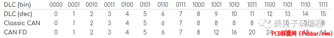

    CAN FD兼容CAN的数据格式,同时最大还能支持:12、16、 20、 24、 32、 48和64byte。% Y4 |2 A8 o6 C" _+ W2 _  t
    / D: k$ T* y* ~6 `$ {像在传统CAN中一样,CAN FD DLC是4位,表示帧中数据字节的数量。为了维持4位DLC,CAN FD使用从9到15的其余7个值来表示所使用的数据字节数(12、16、20、24、32、48、64)。
    9 E: |! E; ~2 @; l2 P( D, M6 k& }0 k1 @& T0 k& b

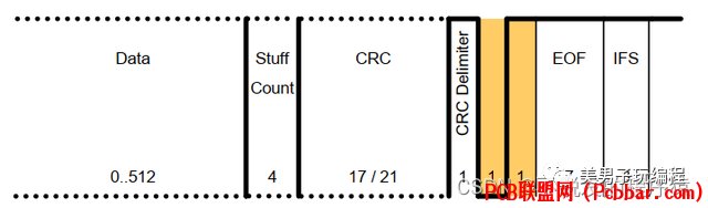

    2.5、CRC段8 Q& w5 J4 Z; e  M; E- O: f' p
    传统CAN中的循环冗余校验(CRC)为15位,而在CAN FD中由固定填充位FSB(6/7位)、填充位计数(4位)、CRC(17/21位)和CRC界定符(1位)组成,总共28或33位组成。在传统CAN中,CRC中可以包含0到3个填充位,而在CAN FD中,总是有4个固定填充位以提高通信可靠性。* M4 X2 o1 `( ]% i7 I" L6 A4 J
      o$ ]$ B$ o( C4 L# l) r, m" V( `
    7 ?8 X3 Y9 h  o. z& }- Q& K3 f5 x! ]+ S
    固定填充位(FSB):CRC段中每4个位固定填充一个与上位相反的位。
    % h2 }' z0 t7 E4 r/ }3 R2 x. u
  • 采用CRC17时,FSB为6个位;
  • 采用CRC21时,FSB为7个位。; H/ ?3 G. z; d' T
    ) J7 n, }: v5 i* P! m填充位计数:由填充位计数(3位)和奇偶校验位(1位)组成。7 j& q+ I3 ?2 \4 C! M& v
    7 J2 V" @" y  fCRC:
    ) D; [6 m: E& f/ i
  • 报文长度小于16时,采用CRC17,17位组成;
  • 报文长度大于16时,采用CRC21,21位组成。
    ( f4 }% V! W% k2 d( y  s+ p
    ' K( b" x- Y' |* u! T( D# \
    CRC界定符:固定为隐性位;从该位采样后,切换为仲裁域波特率。$ d- M( q" M1 }+ l

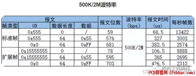

    , k; `1 {4 V+ K! q. I不同类型报文位数
    , v8 P! G" w# ^0 a基于以上报文位数的计算,我们可以得出算出不同类型报文所占位数,如下表所示:2 X1 e8 y  c0 S, t
    . \1 n4 w( L% ^
    + m; O+ b! N5 v2 V  I7 Y
    ; x' @$ T4 \( e) c; ]从上表可知:% l: k: g7 a' c: F; k; Y7 i# E
  • 当报文为CAN FD标准帧ID为0x555,数据长度为0时,报文位数最少,为59位;
  • 当报文为CAN FD扩展帧ID为0x0,数据长度为64字节,数据全为0xFF时,报文位数最多,为703位。0 a$ m4 x! c/ D( f

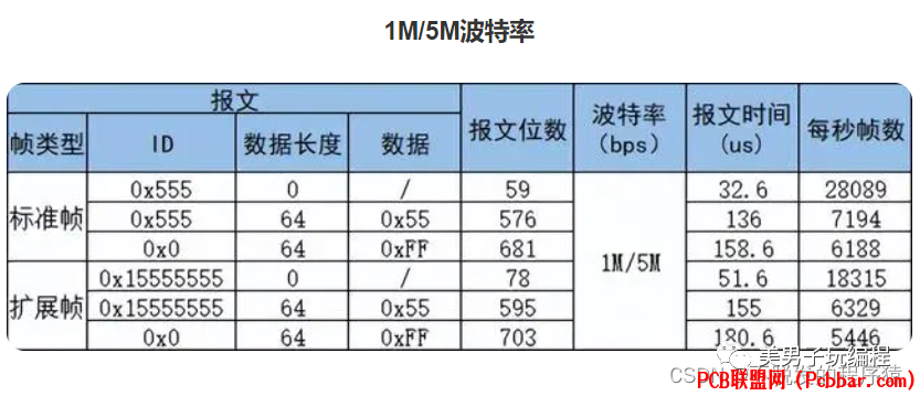

    CAN FD报文时间计算
    4 B7 q  X7 ^3 p& l# ?6 L最后,可以根据波特率算出不同类型报文时间了,计算公式如下:
    ' a9 P- B, K; G  D; B2 R8 Q3 ~( q' F' _% p. J( `) |+ K% ]
    报文时间 = 仲裁域位时间 * 仲裁域位数 + 数据域位时间 * 数据域位数) r/ ]0 Z2 L7 T. \
    ; v5 w8 }! {( c3 t$ {' }
      J& k2 d: T+ X7 w0 d以位数最少的CANFD报文为例,在仲裁域波特率为1Mbps(位时间1us),数据域波特率为5Mbps(位时间200ns)时,其报文时间 = 1us * 26 + 33 * 200ns = 32.6us。$ {4 ]) I" t" H  t3 N6 Y
      k( B0 k- R$ n0 j3 ]那么一秒钟最多可以发送报文呢?由于报文发送成功后,需经过帧间隔(3个位)后才能发送下一帧报文,也就说仲裁段要在原来基础上加3个位,就可以算出每秒发送多少帧了。那么上述位数最少报文的发送时间耗时 = 1us * (26 + 3) + 33 * 200ns = 35.6us,也就是1秒钟最多可以发送1000000us / 35.6us = 28089帧报文。也就是说,1M/5M波特率下,发送CAN FD标准加速帧,最多可以发送28089帧。) B; U( q' E& S' v) k- ?
    . I8 ?8 B9 A; _3 L" E
    0 j# R, A, H0 R: l# V3 G* ]" ~下面我们给出一些常用波特率下,不同类型报文每秒最多可以发送的CANFD报文帧数(下表中报文BRS位为1,ESI位为0),供大家参考。
    # h* w& @5 L1 H5 j. P8 Q
