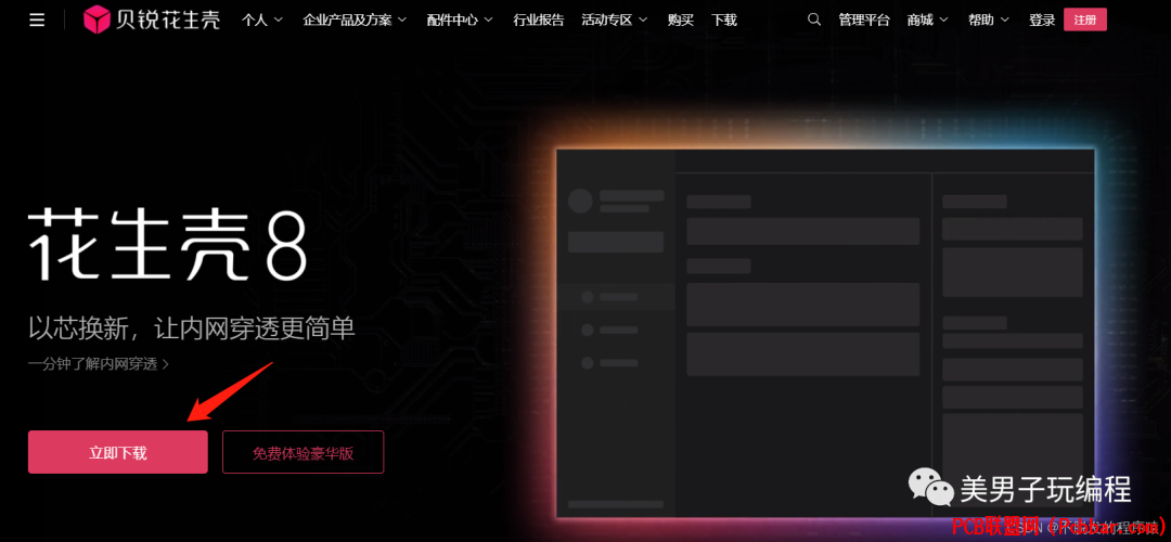

    内网穿透我们使用花生壳这款软件提供的内网穿透服务。7 l; G' M* w$ s8 R( |
    8 r4 G/ u- n4 u, o  \, S
    7 V8 e* I  ^( c- G8 d3 O4 c' O; B) m# i  t/ n8 B
    在官网下载APP:https://hsk.oray.com/; Q& U9 m/ p4 T' }$ l. S- m& S

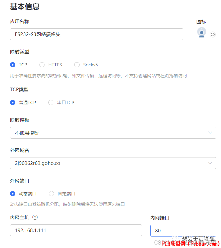

    ; o7 y$ N5 R, }/ ?# @下载安装完成后,在内网穿透服务点击新建映射,如下图所示:
    $ B5 }& k, h  t3 d4 f; n8 n$ x6 M# ]' g$ f+ t" E; y( K& O: e
      v8 z+ r8 F! p0 R8 L) j
    $ i3 E+ e  e6 N# j9 Y* F2 L2 T5 q
    填写新建映射的基本信息,请注意内网主机和内网端口是局域网摄像头的主机和端口(端口默认为80) ,如下图所示:
    " \  i8 d/ Q! P
    - L) U8 x# L: b  \; A* v# m
    : R* o7 m- Q6 j" ^
    , ~9 A& k' u: f/ S: Z6 M5 R  U新建映射完成后,可以在APP看到新增的设备列表,如下图所示:% M+ X2 F- o% T! [
    2 g! X4 I: l, v4 Q. {, y( g  v
    4 n  ]8 J8 r3 \! p( L9 F5 A1 \# b
    复制访问网址,在浏览器中打开:http://2j90962r69.goho.co:47918/5 ?* n* h! [- L0 i
    ( W# B% t, E0 P, e即使不在同一个局域网内也可以正常访问摄像头啦。' B6 b9 D0 u, u
