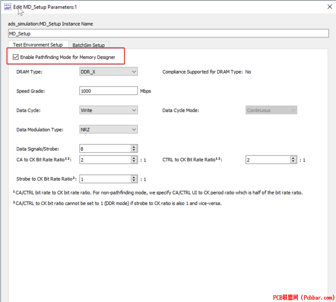

DDR/Memory
在Memory Designer里新增了一个“Pathfinding Mode”的选项,使你能够去探索那些还未最终确定或标准化的存储器技术,如PAM3, PAM4, PAM6, PAM8, and PAM16等调制。
