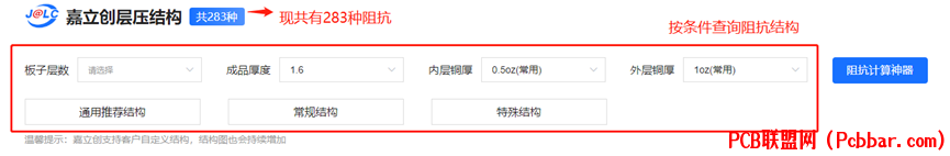

所以,以PCB板厂常用的叠层模板为基础进行设计,是个很好的开始。
以嘉立创的叠层模板为例,嘉立创4-20层板共支持283种阻抗结构,非常丰富,后续还会不断增加。这些结构都是经过大量生产验证过的,非常成熟可靠,为了产品稳定性及易于生产,可直接采用嘉立创现有的层压结构进行设计。
当然,如果没有想要的层压结构,也可以选择自定义,由嘉立创人工核算。
这里附上嘉立创层压结构的链接:
https://tools.jlc.com/jlcTools/#/impedanceDefaultTemplate

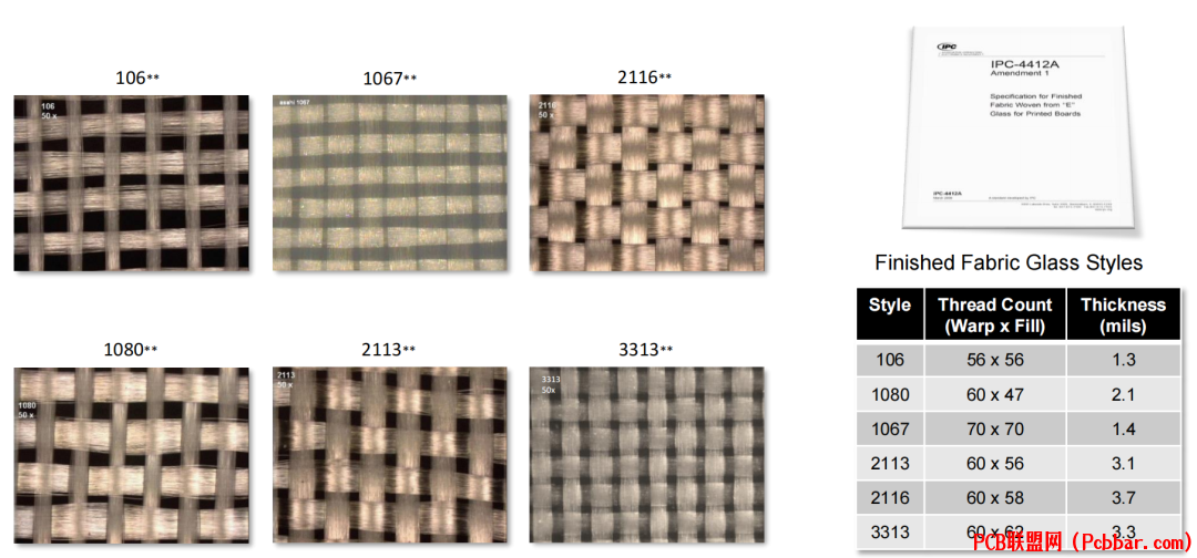

在设计10Gbps 以上速率的高速互联差分线线时需要注意玻纤效应的影响,上文有提到,刚性PCB的基材通常由树脂以及编织玻璃布交联形成稳定的物理结构。
但树脂的介电常数与玻璃的介电常数不一致,如下图所示,1080编织风格的PP,玻璃纤维之间的编织会形成一个空窗,在与树脂交联的时候,这个空窗区域会被树脂填充,这就造成了信号传输过程中阻抗不一致的情况,会对高数据速率差分信号造成不利影响。
所以,当为10Gbs或更高的数据速率差分线设计叠层时,要避免单独使用106、1080和7628编织风格的PP,可以考虑混合两张不同编织风格的PP,或者使用1067和1086这种新的“扁平化“编织风格的PP。
