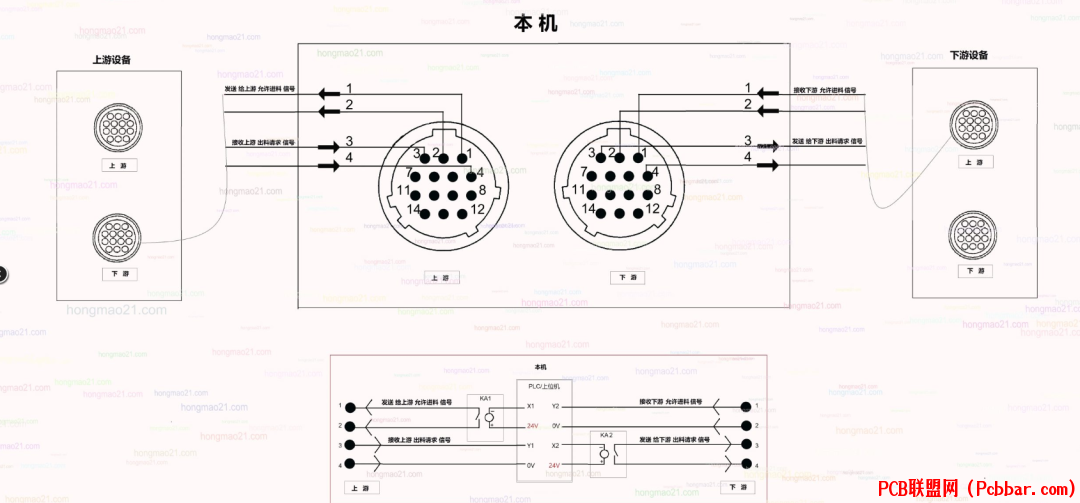

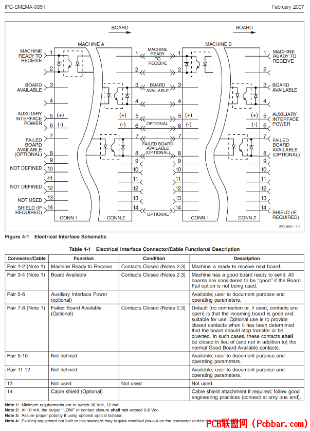

Smema(Surface Mount Equipment Manufacturers Association)通讯协议是一种被广泛应用于表面贴装设备之间的通讯协议,它用于控制和监视设备的生产过程。在Smema通讯协议中,设备之间通过短接在设备端口上的信号线进行通讯。这些信号线包括“机器停止”、“机器启动”、“准备就绪”、“设备故障”等,它们都是通过短接或断开相应的信号线来传递信息的。当一个设备需要向另一个设备发送信号时,它会通过控制电路将相应的信号线短接或断开,从而产生特定的电信号,这样接收设备就能够识别信号并执行相应的操作。例如,当一个设备准备好了一件产品并需要将其传送到下一个设备时,它会向下一个设备发送“准备就绪”信号,下一个设备接收到信号后会做出相应的准备工作,等待产品到来。总的来说,Smema通讯协议通过短接和断开信号线来传递信息,从而实现设备之间的控制和通讯。
一般自动化设备联机也使用此标准,上游或下游设备联机通讯,流水线设备上应用广泛。是专用的14芯插头,通常只使用4根线即可。
该标准的当前版本是 IPC/SMEMA 9851-2007。此标准的升级替代是2017年4月发布的Hermes 协议,旨在升级和替代 SMEMA。Hermes 标准已成为新的“SMEMA 标准”是在 smt 中机器对机器通信的唯一全球接受和广泛建立的标准,IPC命名代码为:IPC-HERMES-9852。这个是使用的以太网接口。
下面是SMEMA标准 接线定义 电路图:
