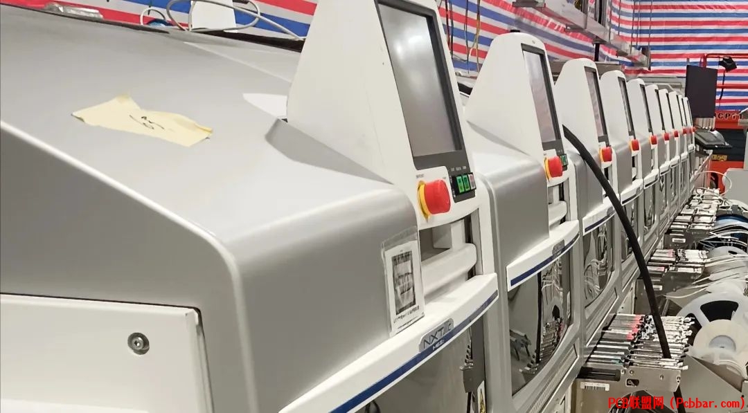

1. 设计合理的生产线布局:合理的生产线布局可以提高生产效率和产品质量。需要根据生产线的规模和产品的特点设计合理的生产线布局,包括设备的摆放、输送带的长度及方向等。
2. 选购合适的设备:需要根据生产线的规模和产品的特点选购合适的设备,包括贴片机、过炉设备、印刷机、焊接烤箱、AOI检测设备、精密点胶机等。
