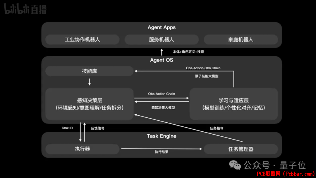

具体到技术细节上,智源机器人将机器人系统划分为动力域、感知域、通信域和控制域。

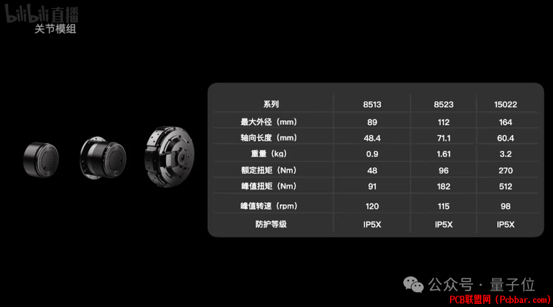

- w: m8 y& e( O动力域方面,智元自研的PowerFlow关节模组实现量产化迭代升级。其中最强型号额定扭矩达到270Nm,峰值扭矩达到512Nm。1 h9 Z7 _/ n( Z- c' }4 y0 \! Y; ?  {
4 k% u8 `, t" @+ v3 `
稚晖君表示,PowerFlow此番提升,主要是可靠性稳定性达到量产级别。在现场,他也透露这款关节模组将开启对外售卖。

- h8 Q  D* B$ n控制域方面,结合Model-based和Learning-based两种算法,智元进一步提升了机器人的运动控制和适应能力。并预研了基于自然语言指令集驱动的、可以适配不同机器人本体的AgentOS,基于强化学习,实现机器人技能的精准编排和高效执行。
3 a& \5 E9 m' @  D2 Y$ e

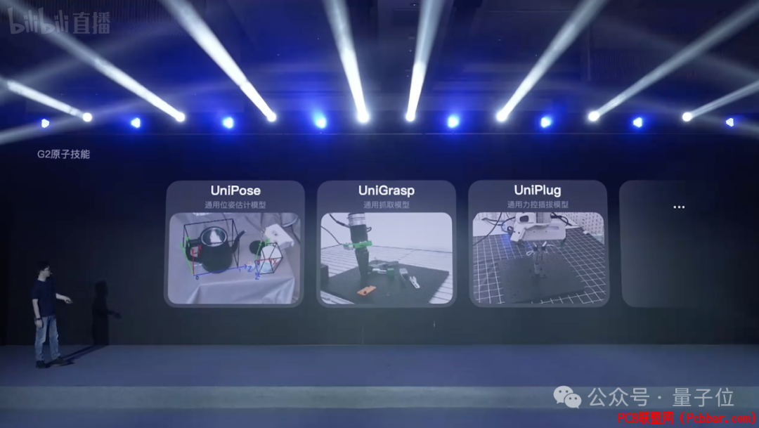

其中,G1为传统自动化阶段,机器人基于大量人工编排执行任务,辅以简单视觉,基本不具备泛化能力& z- w. S2 c, j
G2阶段,有了大模型的加持,机器人开始实现一大类场景的快速迁移+ q* i0 ?- E) j5 f9 K* a) k  w
方法是,针对大量不同场景任务,提炼出可复用的原子能力,且以相对通用的方式实现这些能力。
) `# Y5 {6 b. R+ |9 y过去一年,智元机器人在G2路线取得了阶段性突破,实现了通用的:位姿估计模型UniPose、抓取模型UniGrasp,力控插拔模型UniPlug等一系列zero-shot和few-shot的通用原子技能。, p, f9 z3 n9 x
7 [! m( T! c) [" U* Y& r% \  t6 w
不过嘛,以上阶段都还采用了大量手工编排。, W- t& k, V% C3 C
