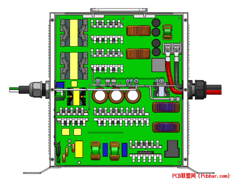

下面,以我之前做的一个新能源4KW非车载AC-DC充电机项目为例,给大家分析当时的热设计策略与材料选型依据。
4KW非车载AC-DC结构外观图
项目背景
给某新能源厂设计的一款非车载ACDC充电机,效率92%左右,已量产。
下面就该项目的结构、热管理、测试以及报告等多个方面,介绍完整的流程以及所使用的相关导热材料等内容。

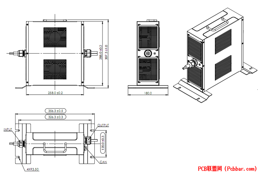

结构设计
结构设计外壳尺寸
内部布局图

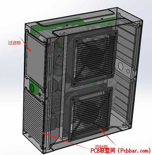

外壳采用SECC钣金件**,该设备在室内使用,使用环境没有之前的3KW 车载充电机那么恶劣,防护等级IP33,进出风口有过滤棉,结合百叶窗的结构设计进行防护,如下图所示。
外壳结构设计

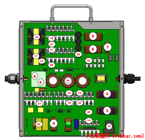

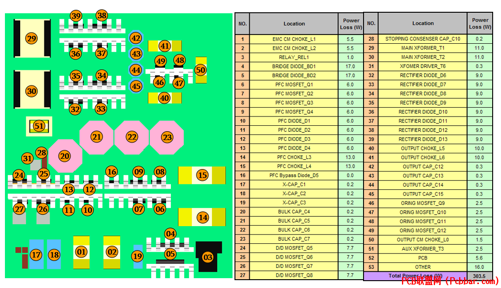

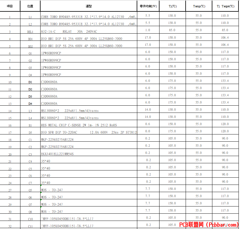

本项目主要发热部件有芯片、功率管(MOS)、变压器、整流桥、PCB板等,清单如下,
部分损耗清单(需要的可以按文章方式进行领取)
由于空间尺寸限制,以及产品使用的环境条件等要求,我们选择的导热方式是在MOS管与散热器直接加导热硅脂、铜片。

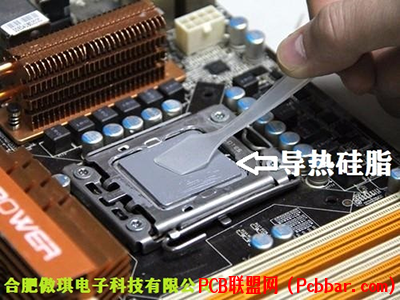

刚性固体接触面间会产生细小的缝隙。可以用柔性的介质填充这些缝隙,连接导热路径。这些柔性介质就是导热界面材料,包含导热衬垫(thermal pad)、导热硅脂(thermal grease)、导热凝胶(thermal gel)等。
我们当时对比了市面上的几种导热硅脂,通过样品申请测试对比,最终选定了合肥傲琪电子的产品。
导热硅脂是一种传统的导热材料,使用在发热部件与散热片之间达到良好的导热性稳定性,同时对铜、铝散热器表面具有一定的充分填充。非常适合于一般CPU、GPU及其它发热功率器件的界面导热。
合肥傲琪的导热硅脂优势
n 硅脂由于粘度较低,能充分填充接触表面从而使界面热阻更低,所以能在最快的时间内将热量传递到散热装置界面,传热效率高。
n 涂抹于功率器件和散热器装配面,帮助消除接触面的空气间隙增大热量流通,减小接触热阻,降低功率器件的工作温度,从而进一步提高产品的使用寿命
n 产品型号有多种规格可选择导热系数1.0~5.0W/m.K)。
n 性价比高(询价、免费**样品申请:18656456291,微信同号)
合肥傲琪电子的导热硅脂、导热硅胶片还应用于对芯片、主板、功率管(MOS)、变压器、模块、PCB板、铝基板、南桥、北桥、CPUGPU、处理器、单片机等发热元器件的导热、散热解决方案。
涉及领域包含智能手机、便捷电子设备、充电器、网关、路由器、交换机、机顶盒、投影仪、电脑、笔记本、平板、LED照明、新能源汽车、无人机、电源、行车记录仪、航空航天、医疗设备、安防**、5G基站、智能电视、雷达、军工电源、智能装备等通电、带电设备。

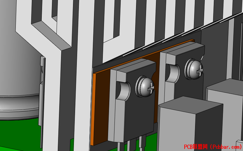

导热硅脂使用还需要注意热源面与散热端的安装方式、锁附机构等结构设计,
在此项目中,MOS管金属面涂抹导热硅脂,与散热器接触,用螺丝锁附,如下图所示,
MOS管锁附在散热器侧面

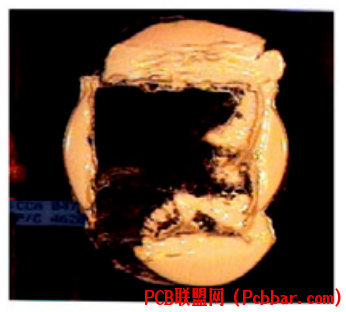

导热硅脂热涌出和干化情况
导热界面材料所受的压力越大,材料的热阻越低,导热效果越好。但芯片的应力承受范围有限,过大应力会导致芯片压坏。芯片如果允许,尽可能采用大应力。

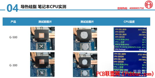

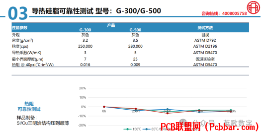

G-500、G-300的导热硅脂经过笔记本CPU实测的前后效果对比,如下图所示,
从图上前后对比可以看出,其导热硅脂在CPU与冷端面之间接触、导热的效果很好,究其原因,我们可以通过这两款导热硅脂的可靠性测试数据,如下图所示,
可以看出,G-300/G-500的最小界面厚度可达到7μm、25μm,热阻低至0.016和0.009。
另外,导热界面材料所受的压力越大,材料的热阻越低,导热效果越好。但芯片的应力承受范围有限,过大应力会导致芯片压坏。芯片如果允许,尽可能采用大应力。
热阻-压力曲线
芯片特别不耐压时,考虑更软的材料,避免由于压力过小导致界面间缝隙填充不严密。

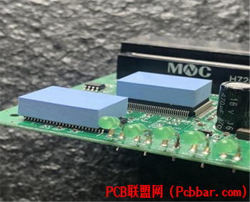

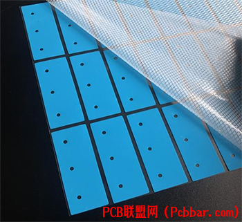

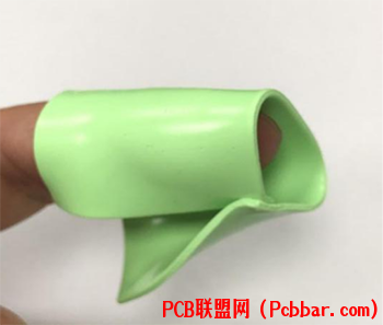

导热硅胶片/导热垫(无硅油)可以完美解决这些问题。
导热硅胶片一款超柔软(类似饺子皮)的高导热性能的材料(导热系数1.5~18W/m.K),在低压力的情况下表现出较小的热阻和很高的形变量(压缩比15~30%),拥有非常好的填缝性能,推荐使用在公差比较大的平面。另外具有双面低粘性,不需要额外的阻碍导热的粘胶涂层亦可背胶处理,强粘性粘接。
通过多方调研与样品申请测试试用后,最终选定合肥傲琪的导热硅胶片。
优势在于,
1. 性能
n 与电子组件装配使用时低压缩力下表现出较低的热阻和较好的电气绝缘特性,击穿电压(>3kv/mm)。在-40℃~200℃可以稳定工作,满足UL94V0的阻燃等级要求。
n 厚度选择(0.3/0.5mm1.0mm0.5mm递增至12mm,适合不同发热元器件与外壳间隙填充。
n 无硅油款适合对硅油敏感的电子产品(带有摄像头解决雾化现象)。
n 导热垫能够填充缝隙,完成发热部位与散热部位的热传递,增加导热面积,同时还起到减震、绝缘、密封等作用,能够满足设备小型化、超薄化的设计要求,是极具工艺性和使用性的新材料

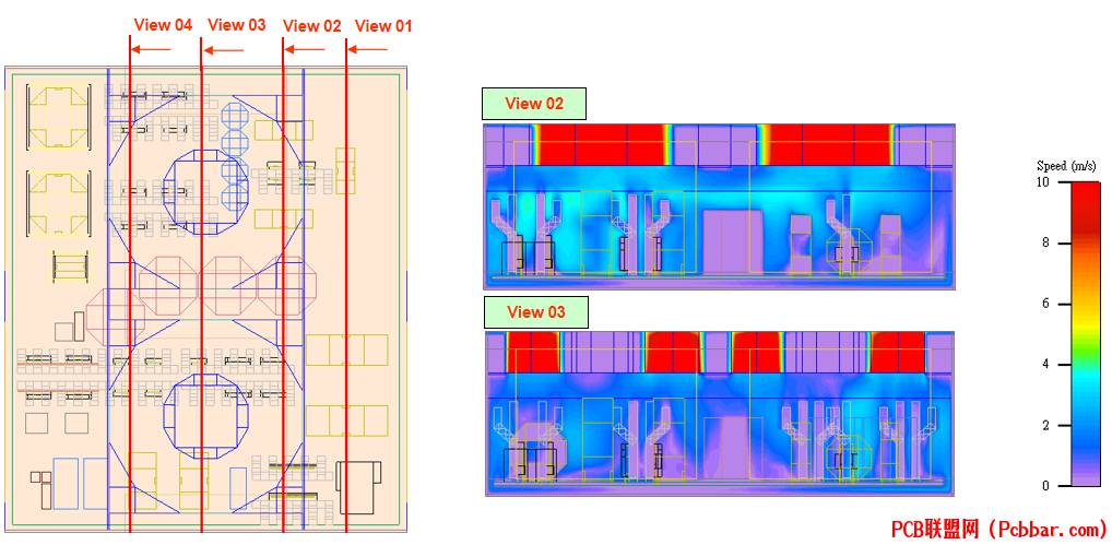

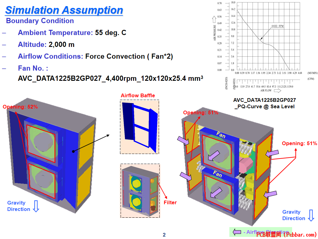

接下来我们看看基于Flotherm软件模拟,与实验测试的结果情况。
仿真模拟元器件侦测位置
仿真模拟元器件侦测温度
仿真流场云图
可以看出,仿真的各元器件结果基本满足设计要求,两个电感温度有些超标,分析原因,可能是风道设计问题,到两个电感区域的有效风较少,没有及时将热量带走导致。
后续的版本我们做了一些优化,篇幅受限,这里就不做详细介绍,感兴趣的可以下载模型后自行研究。

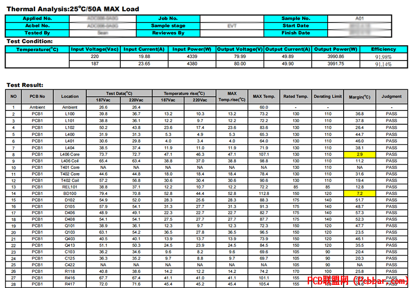

在仿真后期,打样**成品之后,我们对实物做了温升测试,测试数据如下表所示,
试验测试数据
可以看出,此版本的仿真、实测的结果都反馈出少数部分元器件温升有问题,这也给我们整机热管理改善、结构设计优化**了方向指引。
