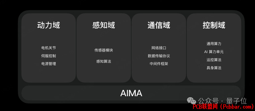

2 S8 `& \. r0 ?2 C) O- T& s8 q! ~具体到技术细节上,智源机器人将机器人系统划分为动力域、感知域、通信域和控制域。
4 z# t3 x; |. c0 c; z
+ ]4 }% h% @8 `  B2 z; [# q- P* a动力域方面,智元自研的PowerFlow关节模组实现量产化迭代升级。其中最强型号额定扭矩达到270Nm,峰值扭矩达到512Nm。  t' Z. S1 {9 M4 B

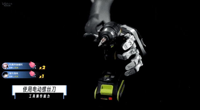

此外,机器人灵巧手的自由度也升级至19个,其中主动自由度达到12个,并引入了基于MEMS原理的触觉感知和视触觉感知技术。
  Z: w1 d* T4 K6 X9 T  o使用工具拧螺丝:, _; Z% J9 F! J  E' o( L" L

9 z* Q' I  _( W! }& W6 l- t" j$ b( H% S感知域方面,远征A2系列集成了RGBD相机、激光雷达、全景相机等传感器,引入自动驾驶Occupancy感知方案,通过SLAM算法进一步提升环境理解能力。4 i1 C7 o; B! g% Q
通信域方面,智元自研了专为具身智能打造的轻量化、高性能通信框架AimRT
" h, {3 v' ~& }9 y! I相比ROS等第三方中间件,在性能、稳定性、系统部署效率和灵活性均有提升的同时,兼容了ROS/ROS2已有生态。* S2 z5 ?, \5 J% i; v% ?! k
AimRT还将于9月底开源。
* _2 d  U! m1 B* e' R, q& U

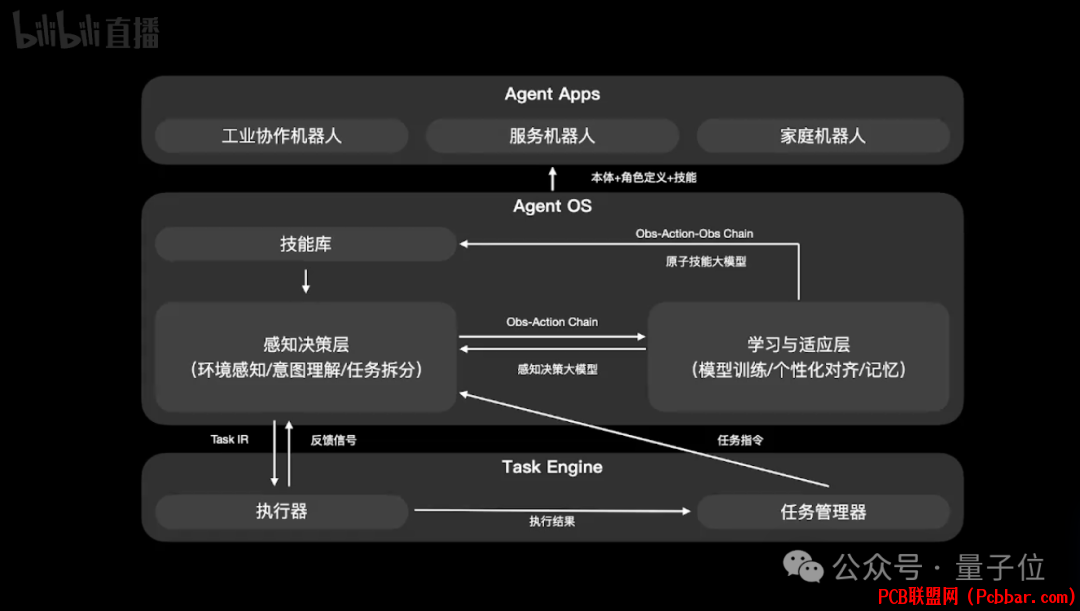

6 O4 \0 l3 H: r6 |" F控制域方面,结合Model-based和Learning-based两种算法,智元进一步提升了机器人的运动控制和适应能力。并预研了基于自然语言指令集驱动的、可以适配不同机器人本体的AgentOS,基于强化学习,实现机器人技能的精准编排和高效执行。

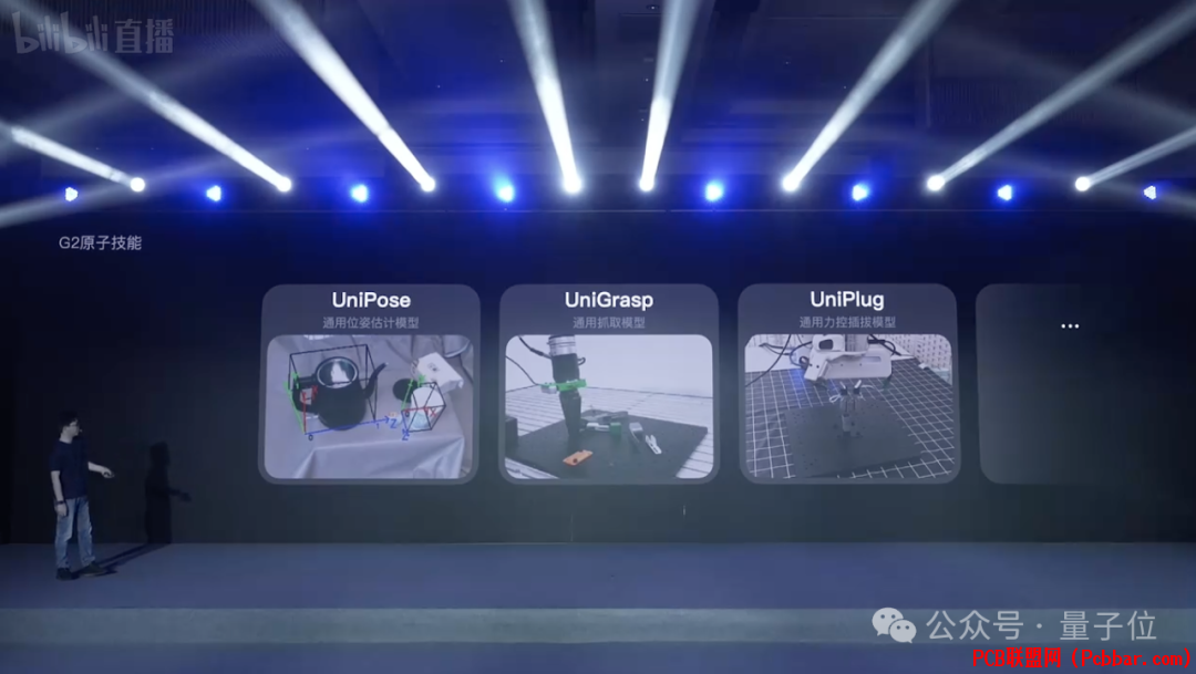

方法是,针对大量不同场景任务,提炼出可复用的原子能力,且以相对通用的方式实现这些能力。
6 G3 E+ }1 c& R; S; ~( `* I过去一年,智元机器人在G2路线取得了阶段性突破,实现了通用的:位姿估计模型UniPose、抓取模型UniGrasp,力控插拔模型UniPlug等一系列zero-shot和few-shot的通用原子技能。
2 m( d/ i) X1 N1 T1 |2 k; _
