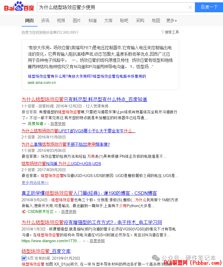

' p2 v- F* Z/ J9 d即使搜索“结型场效应管”,出来的也只有几种,你是不是怀疑结型场效应管已经被人类抛弃了的感觉,没错,JFET相对来说是比较少使用的,如果你问百度,百度貌似也无法回答你这个问题。  d7 m, Z! X  M( D( o4 B7 D
' Y& T" B6 o' v3 r0 T欢迎知道原因的朋友留言分享一下,为什么结型场效应管比较少使用?% Y- G1 J8 \' t, u. [0 e9 N1 [

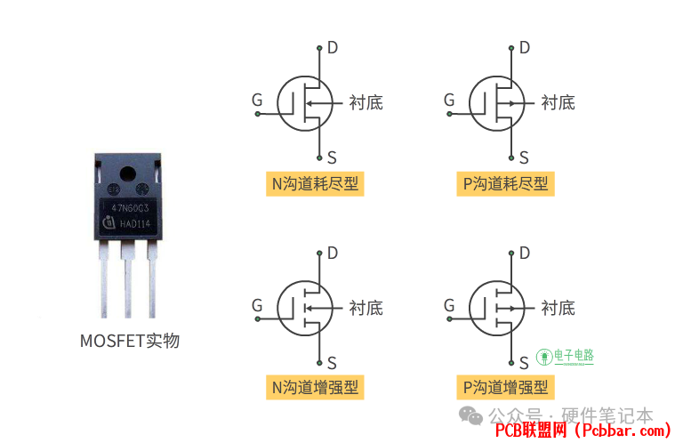

绝缘栅场效应管中文全称是金属-氧化物半导体场效应晶体管,由于这种场效应管的栅极被绝缘层隔离,所以又叫绝缘栅场效应管,英文简称是MOSFET,一般也简称为MOS管。& F- q& |, v! Z: j& m; f; O1 D
MOSFET的输入电阻很高,高达109Ω以上,从导电沟道来分,可以分为N沟道和P沟道两种,无论是N沟道还是P沟道,又可以分为增强型和耗尽型。# X0 a3 j$ g! x/ j5 ^6 v( O5 D& j
N沟道的MOS管通常也简称为NMOS,P沟道的MOS管简称为PMOS。( X1 \3 K+ q8 h' V! ]  {. J+ I6 j
7 q1 l; T9 I: @% F- ?; S▲ MOS管种类! }2 J( k& Y+ {! H' L9 D
MOS管共有3个脚,栅极G,漏极D,源极S,通常情况下,MOS管的衬底是跟S极在管子内部是连接在一起的,而且,MOS管的D极和S极之间一般会有一个寄生二极管,所以,你见到的MOS管的符号通常是画成下面这样的。/ x8 m* C6 ^4 z( {  X$ ^" M
1 {4 {  ^0 c8 `4 U' |$ A; f0 D) i▲ MOS管符号通常是画成这样的% V+ h% a7 D2 P0 `6 Q" M6 E6 ?
仔细观察的朋友可以发现,无论是N沟道还是P沟道,寄生二极管的方向总是跟箭头的方向是一致的。

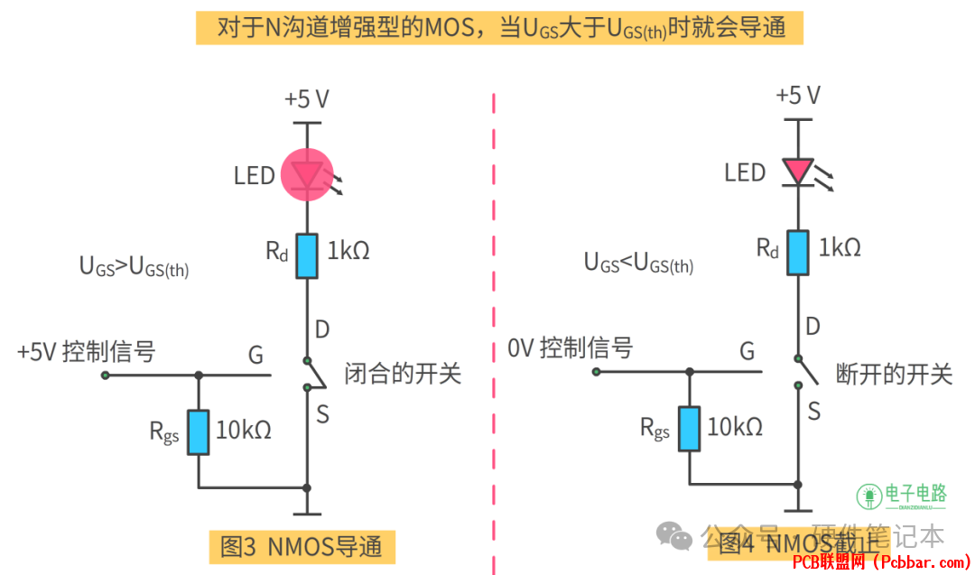

那么,如何使用MOS管做电子开关?比如用来驱动LED?
! n; c- Z' b! Y- I; a' U先来两个图。
# V8 a/ p! ?+ c8 |& o: l" \" Z3 v
- _- }* M# |- N6 G, ]2 _( A
▲ MOS管做电子开关的简单应用4 u/ O3 m0 D# R
一般认为MOS管导通是不需要电流,只要UGS提供一定的电压就可以导通了。2 Z, q7 p- Z8 S, G2 H( h6 |
对于N沟道增强型的MOS管,当UGS大于一定值时就会导通,这里所说的“一定值”是指开启电压UGS(th),N沟道增强型UGS(th)一般是2~4V之间。4 ?' n) p* Y, C& d! ^
0 c, w* b% D. d0 W

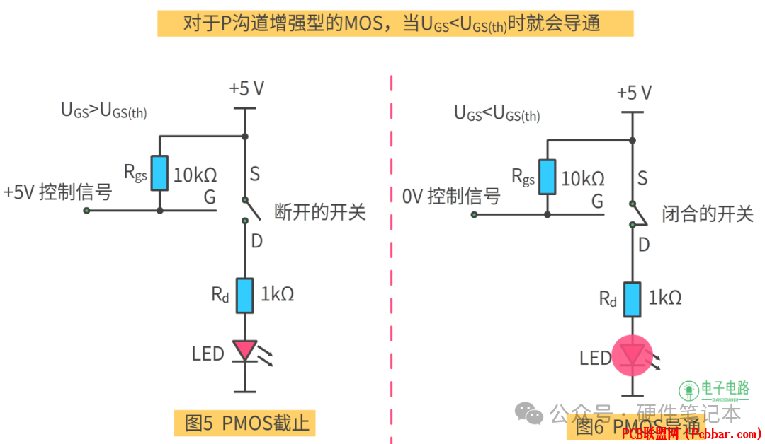

对于P沟道增强型的MOS管,当UGS小于一定值时就会导通,P沟道增强型UGS(th)一般是-2~-4V之间。, r2 U/ ?/ T6 A, g: j* p7 N+ D5 e
, _: o! X8 T: g2 g2 M/ q$ n. i
如果UGS达不到相应的电压值,MOS就无法导通,所以说MOS管是电压控制型元件。
0 k; d( q* {# O4 m6 k可能会有朋友问,电路图中的电阻Rgs有什么作用?
* ]* s# R/ _+ P( Y; h
* j2 {& U# N& n( L* c- z" ~是这样的,在MOS管内部结构里,G极与D极、S极实际上是有一层绝缘层二氧化硅进行隔离的,这就相当于存在一个电容器。
6 `1 A" f: ]5 m6 z8 u( ?
$ @; y  V8 d% @$ c这些寄生电容是无法避免的,电容的大小由MOS管的结构、材料、所加的电压决定。
9 |! h& Z+ H8 ]: Y如果上面的电路图没有电阻Rgs的,电路将会变成怎样呢,下面以图1为例,做个小实验。
) M& U3 h  [$ N) q' c
! o* o1 ]0 R* d0 M& J
没有电阻Rgs时,在G极接上5V控制信号,相当于给寄生电容Cgs进行充电,即使撤去G极上的控制电压,G极上也有电容的电压存在,所以MOS仍然是导通的。0 w7 n" [; N+ i- c% `5 H( ]7 J# H
! Z, S+ s5 l$ `; A; a" V当有G、S两极有电阻Rgs时,当G极撤去5V信号,电阻Rgs可以把寄生电容Cgs上的电压进行释放,所以MOS就截止了。1 i, T3 f0 A) S3 c+ g" d
所以,上面电路加入电阻Rgs,可以对电容的电压进行及时的释放,这样有利于提高电路的可靠性,可以避免G极没有控制信号时误动作。
